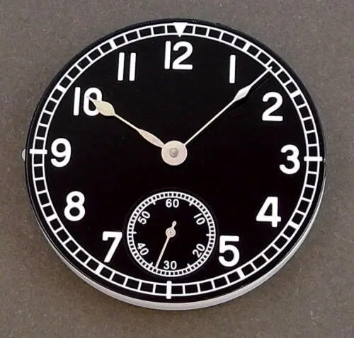

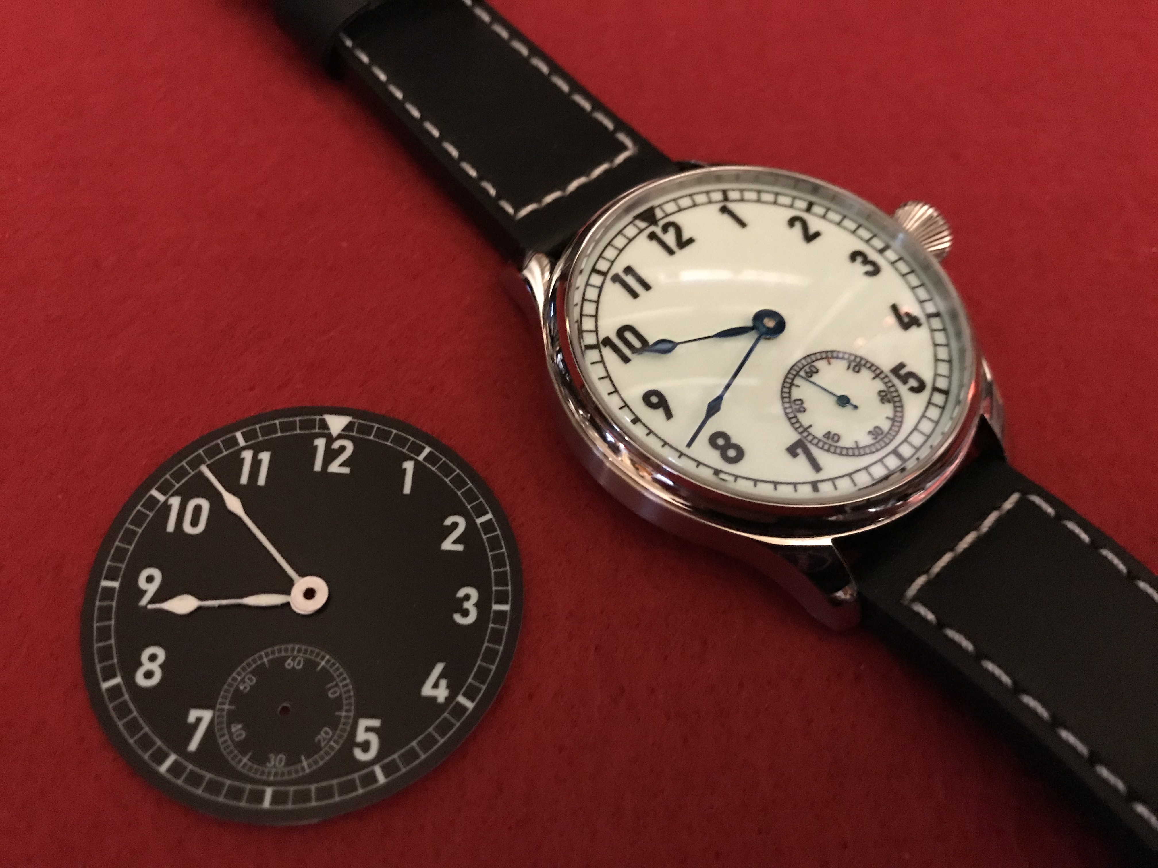

    Eigentlich sind sie ja fertig : 44 mm mit chinesischem Unitas 6498-2 Edel-Clone, einmal mit weissem Zifferblatt (das ganze Blatt leuchtet) und gebläuten Zeigern, einmal mit schwarzem Blatt und weissen Zeigern.
    Und so sieht das dann aus:

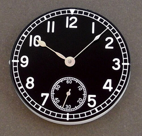

    Und, was fällt euch auf ? Richtig - die Schrift-Type passt nicht.
    So muss das aussehen :
    Die Einsen haben keinen Aufstrich und die Vier ist oben geschlossen.
    Das könnte ich so kaufen, aber dann leuchtet's nicht - also selber machen.

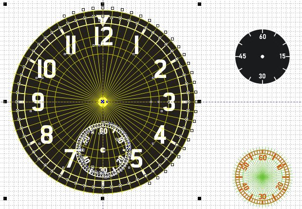

    Aber die Ziffern habe ich lieber als kompatible Schrifttype zum Einbinden in meine Grafikprogramme, damit kann ich dann sämtliche Programmfunktionen auch auf die Schriften anwenden (Füllung, Outline, Schattierung, Ausrichten an beliebigen Formen, Type ändern, Grösse ändern usw, usw, usw)
    Ausser irgendwelchen Logos (wie oben gezeigt) sind meine Blätter sämtlich grafisch konstruiert und deshalb leicht zu ändern oder in was ganz anderes schnell zu überführen.
    Gerade die Minuten und Sekundenteilungen sind sehr zeitintensiv bei der Erst-Generierung (Strich, Copy, Paste um 6°rotiert, 60 mal), aber dann ist auch Ruck-Zuck eine "Chemin de Fer" -Minuterie daraus gemacht.

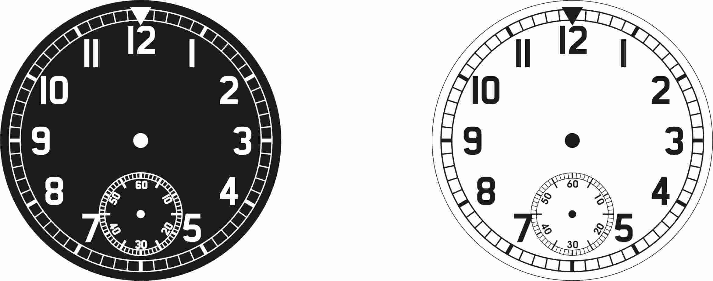

    Ich war da zwar schon mal, hatte aber übersehen, dass man da einen Mustertext eingeben kann. Einfach die Zahlenreihe 0-9 dort eingegeben und dann findet man sehr schnell in den 110 Serifen-losen Schriften die einzig möglichen vier heraus.
    Und da ist das Ergebnis - schon bedeutend näher dran an alten Originalen
