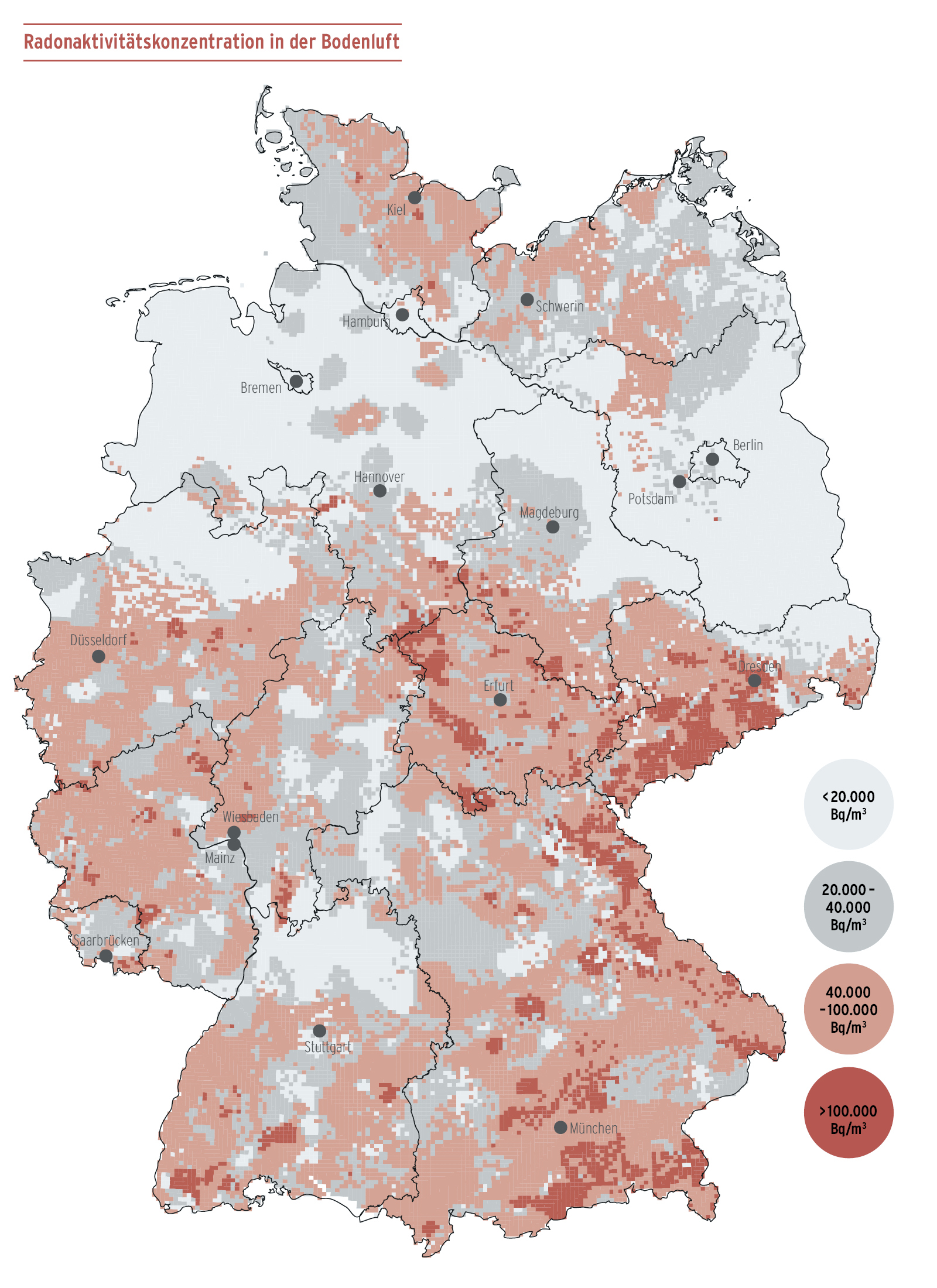

Je nachdem wo Du wohnst und wie dicht Dein Keller ist, bist Du da unten einer höheren Belastung ausgesetzt.In der freien Natur ist die Konzentration von Radon für den Menschen nicht gefährlich. Das Edelgas verflüchtigt sich nämlich im Kontakt mit der Umgebungsluft und erreicht nur noch Werte von 1 bis 30 Bq/m³. Radon dringt allerdings durch undichte Stellen über den Keller in den Wohnraum ein und sammelt sich in den geschlossenen Räumen an. Die Konzentration von Radon im Keller ist also um ein Vielfaches höher als in der freien Natur und kann im Extremfall Werte von mehreren Tausend Bq/m³ in der Luft erreichen.
Siehe dazu die Risiko-Gebiets-Karte des BfS für Radon Ausgasung in der Bodenluft :
