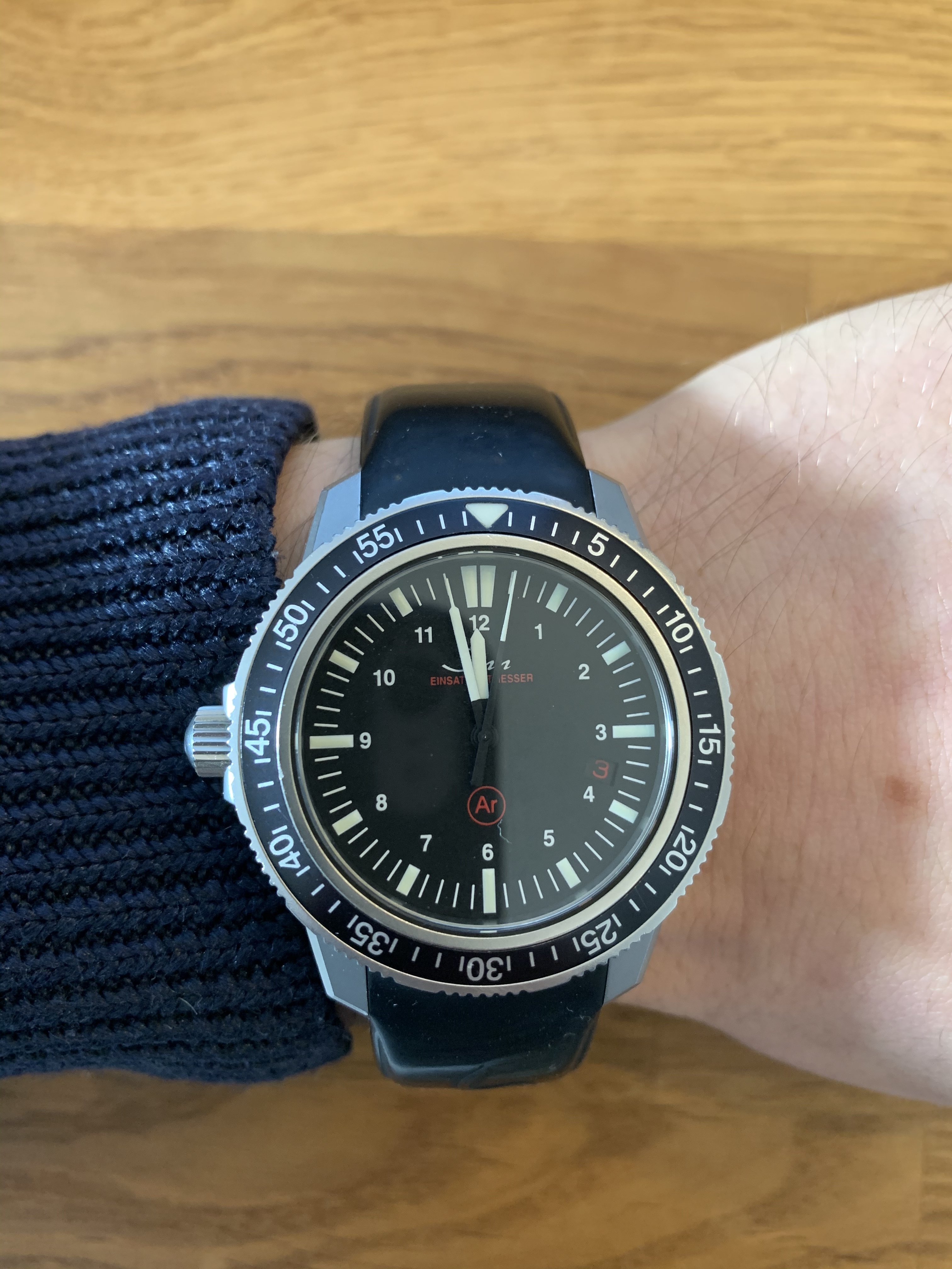

Ja ich habe mal versucht alles ein bisschen zu biegen.
Allerdings sind die beiden Nasen, welche in die Bohrungen der Lünette eingreifen nicht quer zur Verdrehrichtung sondern in Längsrichtung gebogen. (Wahrscheinlich schwer zu verstehen, wenn man es nicht gesehen hat ) somit kann ich eigentlich durch hin und her biegen nur den Abstand der Bohrungen quer zueinander verstellen nicht aber die Verdrehung.
Eine wirkliche Idee habe ich aktuell nicht. Ich könnte die Länge der Teile ändern die in den Zahnkranz eingreifen (3 auf dem Umfang verteilt) aber Sinn der Sache kann das glaube ich nicht sein.
Danke schon einmal für die Antworten.
Ich werde es dann morgen mal versuchen die beiden Nasen in den Bohrungen etwas zu biegen.

Hallo Zusammen,
bei meiner EZM3 sind zum zweiten Mal in drei Jahren die Rastnasen der Lünette gebrochen.
Beim ersten Mal habe ich es per Garantie repariert bekommen, jetzt wollte ich es selbst machen.
Lünette ab..neuer Federring rein.. Lünette wieder drauf..eigentlich schnell gemacht, aber nun steht die Lünette nicht mehr bei 12 Uhr.
Meines Erachtens habe ich da keinen Einfluss drauf, da der Ring von zwei Bohrungen gehalten werden. Oder sehe ich das anders ?
Wahrscheinlich habt ihr doch Erfahrungen.
Danke schon einmal!
