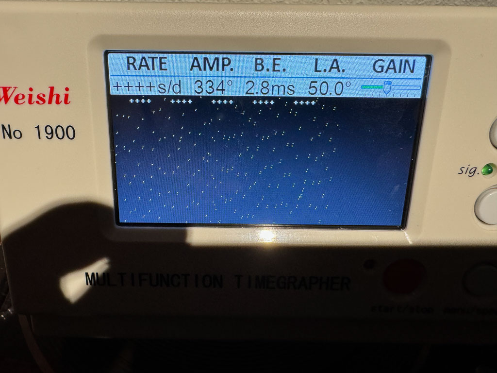

    Es hat mir keine Ruhe gegeben und ich bin noch mal an die Zeitwaage ran und konnte dabei nun doch einige interessante Dinge feststellen.
    Zuerst habe ich die Uhr erst wieder vom Handgelenk genommen und mit dem ZB nach oben auf die Waage gelegt. Es zeigte sich das Bild wie zuvor gezeigt. Dann habe ich aber andere Lagen probiert und siehe an, die Uhr hatte sich sofort beruhigt. Ich war zwischen 6 und 8 Sekunden Vorlauf pro Tag und die Linien waren schön Parallel zueinander. Alles so wie es sich gehört.
    Dann die Uhr bewegt, damit der Rotor schwingt und gleich wieder ZB nach oben auf die Waage. Absolutes Chaos, doch dann beruhigte sich die Uhr. Jedoch auch ein seltsames Bild. Nach initialem Totalchaos wechselte das Bild von wenige Sekunden fast waagrechte Linie und dann Wechsel für einige Sekunden fast senkrecht. So entstand eine Treppe in der Anzeige.
    Also habe ich noch einen letzten Test gestartet und die Waage bewegt mit der Uhr drinnen, Krone nach unten, um so zu simulieren, dass ich Gehe und dabei die Uhr trage. Natürlich waren die Linien nicht mehr wirklich sauber, doch die Zeitwaage ging auf 28 bis 32 Sekunden pro Tag Vorlauf.
    Mit dieser Testreihe würde ich sagen, ich habe eine Uhr, welche nur getragen werden sollte, wenn man sich so gut wie nicht bewegt. Sobald der Arm in Schwingung gerät und der Rotor arbeitet gibt es einen extremen Vorlauf. Wohl die Beamtenversion der Uhr erwischt für den gesunden Büroschlaf. ;)

    Vor zwei Tagen habe ich voller Euphorie meine erste Sinn vorgestellt. Heute ist die Euphorie völlig verflogen. Die Uhr muss zurück nach Frankfurt, da ist etwas sehr im Argen. Ich wage sogar zu behaupten, dass es mit einer einfachen Regulierung nicht getan ist bei dem Bild, welches sich mir hier zeigt.
    Aufgefallen ist mir, dass die Uhr einen merklichen Vorlauf hat. Letztlich hat sich herausgestellt, dass es in 24 Stunden knapp 24 Sekunden waren. Sprich 1 Sekunde pro Stunde Vorlauf. Das ist doch dezent zu viel. Richtig schlimm wurde aber der Blick auf die Zeitwaage. Seht selbst, welches Bild sich mir hier gezeigt hat (ZB oben). So etwas habe ich noch nie gesehen, selbst bei chinesischen Uhren habe ich nie so etwas sehen müssen.
