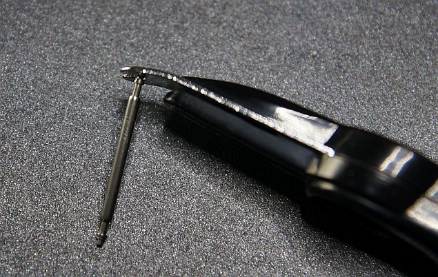

    ....so ich habe jetzt eine Versuchsreihe mit meinen Federstegen durch!
    Bei der Auswahl der Stege ist darauf zu achten, dass das Werkzeug auch passt.
    D.h. der obere "dünne" Teil des Stegs muss möglichst genau in die U-Form passen. Das ist bei vielen meiner Stege der Fall, aber nicht bei allen.
    Hochwertige "Fette" Stege passen i.d.R. nicht, x-fach gebrauchte Stege (pfui, wer nutzt denn sowas) funktionieren -wenn sie passen- sogar besser als mit der V-Form.
    Passt der Steg nicht, dann nutzt das Teil nicht viel und ist schlechter als eines mit V-Form. Passt er aber finde ich das Handling besser als bei der V-Form, es rutscht halt nichts raus.
    VG Thomas
    Optimieren lässt sich das Werkzeug recht einfach: "abziehen" auf einem Schleifstein/Papier! Ich habe auch den Innenteil des U's minimal geschliffen um ein perfektes U hinzubekomme.
    Ist eben ein Klammerentferner und kein Präzisionsteil. Aber ich den Nutzen erstaunlich hoch....

    Muss dieses Gerät die Einkerbung haben?
    Bei Amazon gibt es einige, die einfach nur rund sind....
    ...aber ja! Der Steg wird in die (U-förmige) Kerbe geschoben, genau wie bei den anderen Werkzeugen auch.
    Bei "echten" Uhrenwerkzeugen hat die Kerbe aber V-Form > passend für alle möglichen Federstege.
    Die U-Form hier passt wahrscheinlich nur auf 1,75er Stege....
    VG Thomas
    Die V-Form hat aber auch einen Nachteil, weil man Druck aufbauen muss damit der Steg nicht rausrutscht.....
    @Gerd: Ich habe übrigens die Spitze (innen) leicht mit Schleifpapier "scharf gemacht".

    Hallo Thomas !
    Wenn ich mir da zweite Bild anschaue, dann frage ich mich, wie du mit dem ca. 1mm starken Tool zwischen den Federsteg und das Horn kommen willst.
    Das sieht für mich viel zu dick aus.
    Das Gerät entfernt Büroklammern, ist also gemacht worden um in Zwischenräume zu kommen. Deshalb hat der Herstellen es vorne dünner gemacht.
    Wie eine Art Schaufel: Das sieht man vielleicht nicht, aber vorne ist es ziemlich dünn.
    Bitte nicht vergessen: Das ist kein Profi-Gerät für alle Lebenslagen, ein 1,75er Steg passt aber genau und ich kann damit relativ einfach Bänder wechseln.
    VG Thomas

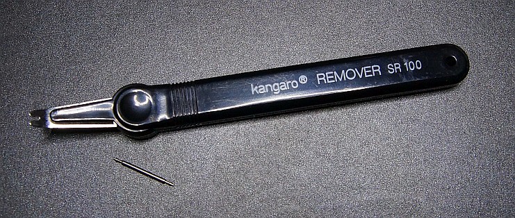

    Liebe Mitstreiter an der Wechselfront,
    es ist wieder soweit, ein neuer Schwung Bänder reiht sich in die schier endlose Reihe meiner Bänder ein.
    Die Suche nach dem einzig wahren Band für meine 103 B AUTO ORG treibt mich in den finaziellen Ruin.
    Das ist aber nicht so schlimm, weil es mich gleichzeitig in den Wahnsinn treibt und so stört mich das Fehlen des schnöden Mammons nicht!
    Aber oh Graus! Wo ist mein Bergeon?
    Mist, es trifft mich wie ein Blitz: beim vorletzten Stammtisch habe ich den Reißverschluss meiner Tasche nicht richtig zugemacht....
    Lag wohl am benebelten Kopf, verursacht durch eine schöne Frau und leckeren Gin. Merkzetteln im Kopf: Achtung, ungute Kombi FrechAuslachen .
    Naja, wenigstens waren es nicht meine Uhren.
    So aufgeben ist nicht, es geht ja auch mit einem Messer. Aber halt, was ist das????
    Mein Blick bleibt an einem eigenartigen Tool hängen:
    Der Remover? Ja wenn er schon so heißt?!? Die Form der Klinge kommt mir bekannt vor.
    Ratlosigkeit. Remover oder Messer?
    Das ist wie "Welchen Hundehaufen hätten sie den gerne?" - " Klar, den kleineren."
    Kurzer Test:
    Funktioniert SEHR GUT.
    Der 20x1,75er Federsteg passt exakt.
    Das Tool ist handlich, liegt besser in der Hand als der Bergeon!
    Die Kanten sind rund, ein Verkratzen kaum möglich.
    Vorallem dreht der Remover sich nicht, wenn man bei festsitzenden Stegen mal kurz den Hulk machen muss.
    ...kurzum ein wirklich durchdachtes Gerät. Ich habe seit dem damit 10+ Bänder gewechselt.....
    :kow: vor den Erfindern dieses Tools.
    Ach, ja, eins habe ich verrgessen zu sagen. Es ist ein Gerät zum Entfernen von Büroklammern!
    VG Thomas
