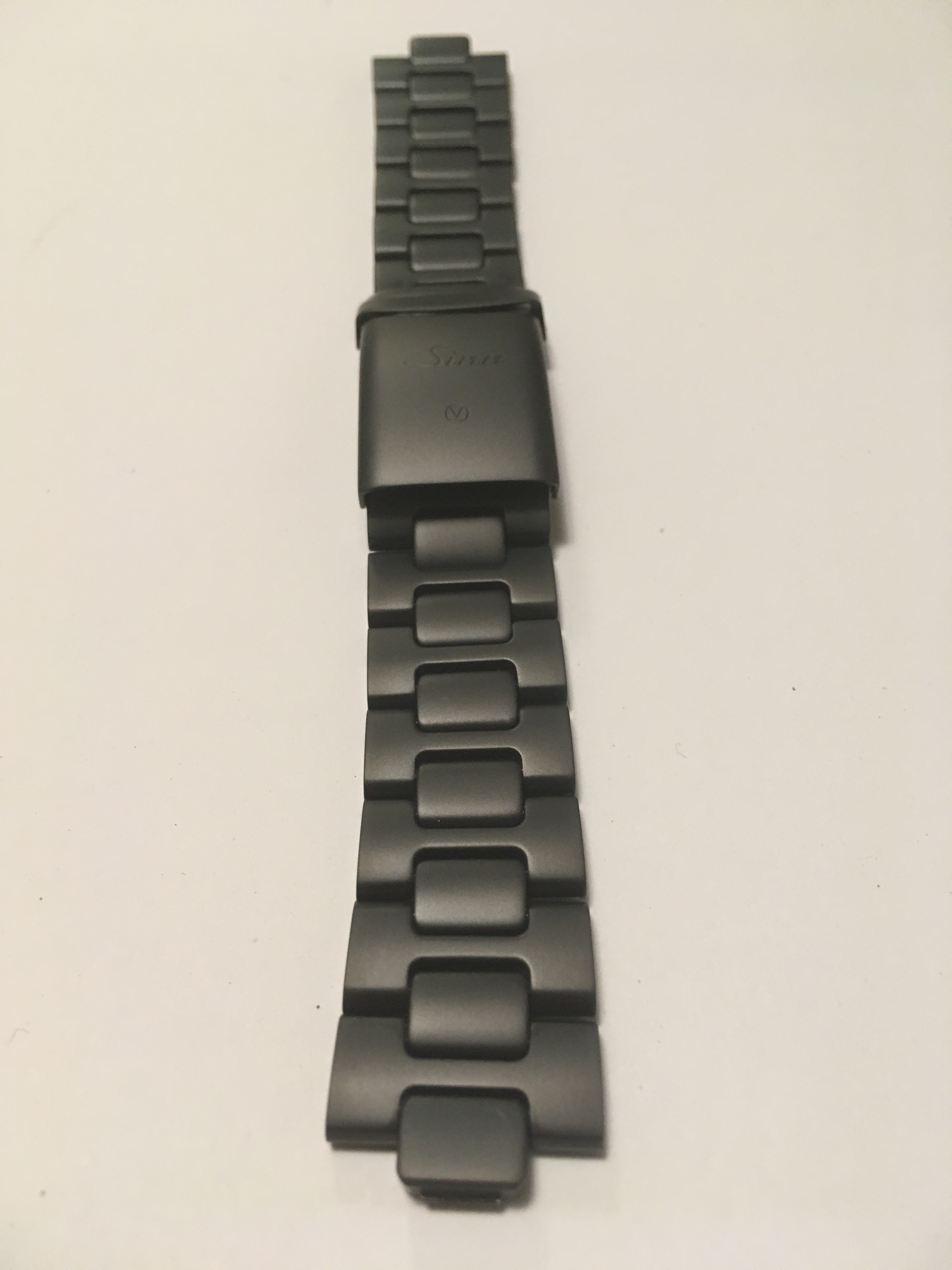

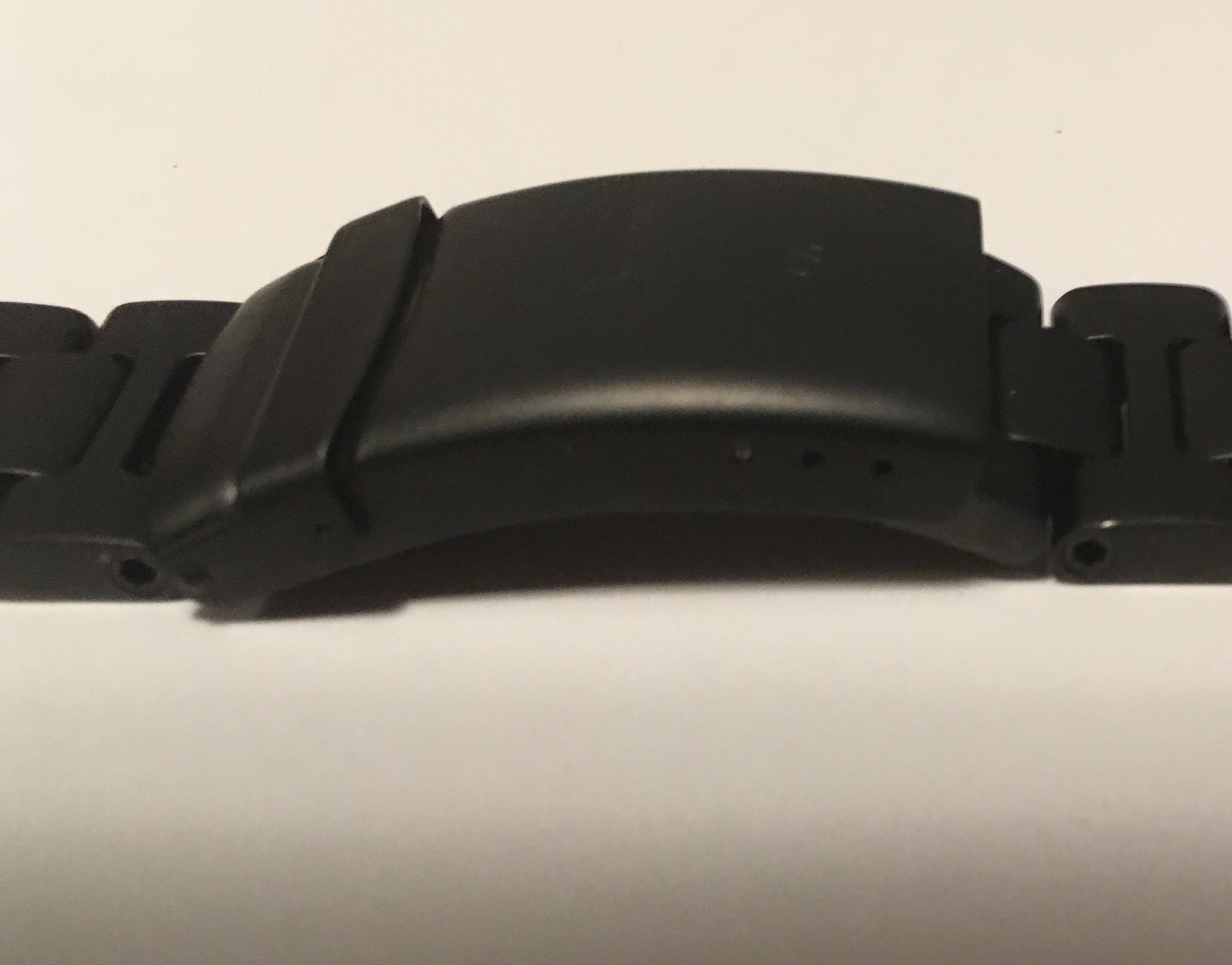

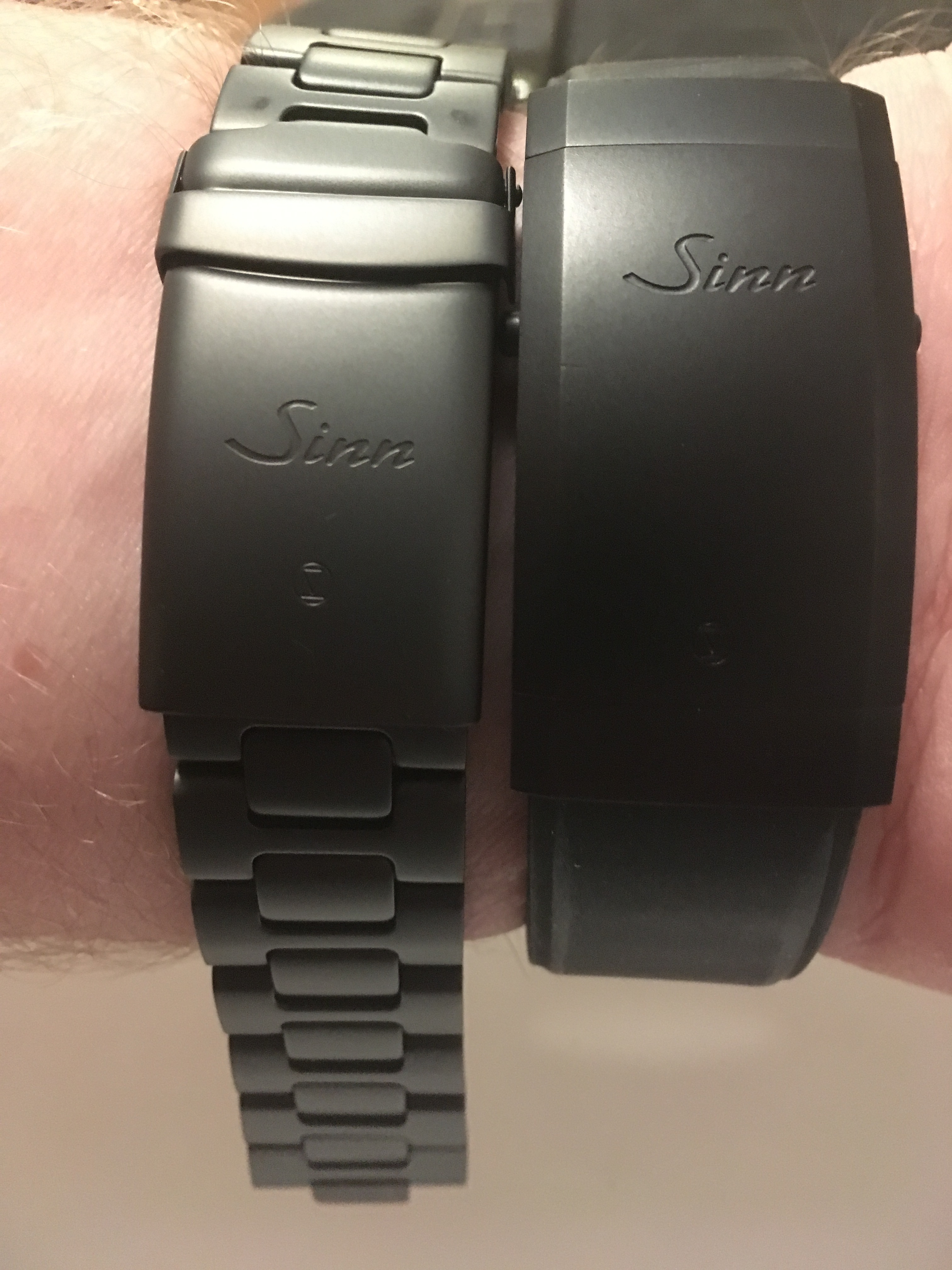

  • Guten Morgen zusammen und Danke für eure Antworten. Hier mal ein paar vorher-nachher Foto von heute Morgen. Auch mal im direkten Vergleich des Massivbands nach dem Duschen mit der Schließe des Silikonbands "davor", also ohne Einfluss.
    Bild 1 Schließe davor
    Bild 2 Band komplett danach
    Bild 3 Direkter Vergleich Silikon vs. Massiv

  • Eine Frage noch: Wann und wie bekommt das Band denn seine tiefschwarze Farbe zurück?
    Hallo Axel,
    gut dass du fragst. Das hatte ich vergessen zu erwähnen. Also durch Polieren erreicht man im Grunde rein gar nichts. Gefühlt durch stunden- bis tagelanges Zuwarten und gefühlt auch durch, nicht lachen, "Fett oder Öl" das sich mit der Zeit durchs Tragen aufträgt. Allerdings habe ich das jetzt nicht mit Silikonöl o.ä. versucht, weil keins im Haus. Klingt merkwürdig, ist aber so.
  • Am Stahl der Uhr bemerke ich nur wenig. Der Stahl mag sich farblich vielleicht ganz dezent verändern, ist aber auch innerhalb kürzester Zeit wieder schwarz. Das Armband bleibt aber derart asch-grau. Und real sieht das noch mal eine ganze Nummer härter aus als auf den Fotos. Das Band hat einfach eine viel hellere und ganz andere Farbe als die Uhr selbst, was für mich richtig nervig ist.

  • Sooo ... Ich habe das Band nach 24 Stunden nochmal geprüft und musste feststellen dass noch immer die gleiche Farbe hat. Habe dann mal für Spaß Ballistol Silikon-Öl besorgt und das Band damit behandelt. Das Ergebnis: Es ist wieder tief schwarz wie vorher. Schon seeehr strange.
    Wohl gleich muss ich nochmals sagen dass sich die Farbe des Gehäuses ebenfalls farblich verändert, sich allerdings innerhalb kürzester Zeit wieder zurückbildet. Ich gehe daher fast schon wirklich davon aus dass sich der Fehler eher weniger im Band selbst, als in hiesigen Faktoren finden lässt. Für mich natürlich mehr als ätzend da ich weder Lust habe mit der Uhr nicht mehr duschen zu können, noch Lust habe jedesmal danach Öl aufzutragen. :rofl: Auch am Gehäuse wirkt Ballistol in gleicher Weise. Tief schwarz.

    Hallo,
    den Text siehe unten hab ich Dir ja schon geschrieben. Wenn die anthrazit matt sind Silikon Spray nehmen einreiben und abwischen.
    Diese Info hab ich vom Kundendienstleiter. Hast Du das damals gemacht.
    Das mit dem matten Armband hätte ich auch schon.
    Im Kundendienst hatte ich angerufen dann hieß es man
    muss nur Silikon auftragen. Entweder Spray oder Fett.
    Anschließend wieder mit einem Lappen abwischen.
    Hab ich schon oft gemacht. Normal wird dieser Schritt
    noch nach der PVD Beschichtung durchgeführt.
    Bei der matten Oberfläche sieht man jeden Fingerabdruck
    Gruss Thomas
