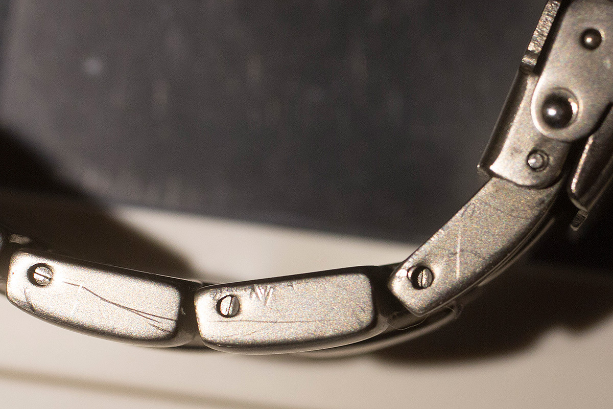

    vor einiger Zeit habe ich eine 8828 Ti mit passendem Metalband erworben.
    Nachdem ich die Uhr und vor allem das Band einer umfassenden (äußerlichen) Reinigung unterzogen habe (da klebten wohl Hautschuppen der letzten 30 Jahren dran - die Uhrenbox musste ich ob des Gestanks entsorgen), sieht sie jetzt wieder passabel aus.
    Auch das Band ist erstaunlich gut in Schuss...
    Doch leider zu lang.
    Die aktuellen Bänder haben ja Inbusschrauben um Glieder zu entfernen bzw. hinzuzufügen.
    Dieses anscheinend irgendwelche Metal"stifte". Ich schreib das in Anführung, weil es mehr aussieht, wie zusammengerollte Blechstreifen.
    Wie entfernt man diese und wie bekommt man sie wieder in die Löcher?

  • Hallo zurück,
    Kann es sein, dass es sich bei den vermeintlichen Metallstiften um die vor den Inbusschrauben bei Sinn verwendeten Schlitzschrauben handelt?
    Dann brauchst Du nämlich nur den passenden Schraubendreher, etwas Geduld und vieeel Gefühl... ;)

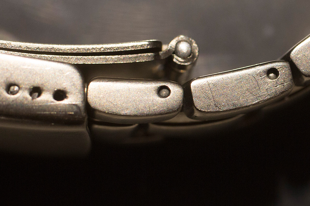

  • Hallo Dirk,
    es wäre schon möglich, daß das Titanband von gefalteten Metallstiften zusammengehalten wird. An meiner 8820 habe ich auch ein Titanband, dessen Stifte ich mit einem sog. Stiftausdrücker entfernen mußte.
    Das ist eine ziemlich mühsame Sache, weil diese Stifte ziemlich fest sitzen können - das hat mich bereits diverses Werkzeug gekostet. Ein hochwertiger Ausdrücker ist hier vonnöten.
    Allerdings wäre es gut, das Band von der Seite sehen zu können, dann können diverse Spezialisten hier im Forum Dir weiterhelfen, das Band zu kürzen. Vielleicht kannst Du hoch ausgelöste Fotos machen .....
    viele Grüße
  • Also - für mich sind das Splinte !
    Den Stiftausdrücker an der runden, nicht an der gespaltenen Seite ansetzen und, wie schon Segelflieger meinte, mit Gefühl den Stift ausdrücken.
    Manche Uhrmacher benutzen auch einen Ausdrücker zum Herausschlagen und einen kleinen Hammer. So einen habe ich mir kürzlich auch im Fachhandel zugelegt, aber noch nicht benutzt.

  • Mein Tip: einfach mal nach Rödelheim! Der Sinn Service hilft auch in schwierigen Fällen.
    Meines Wissens nach sollte das zweigliedrige Ti Massivband verschraubt sein. Ist zumindest bei meinen 88xx Modellen so.
    Btw.: bei einem gestifteten Band sollten auf der Innenseite des Bandes Pfeilmarkierungen zur Orientierung eingeprägt sein. Ist das bei deinem der Fall???? :mggl:

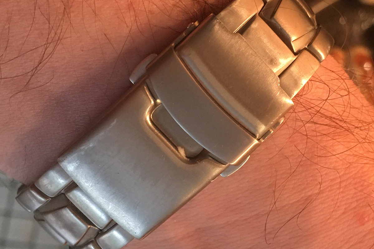

  • Was ich mich jetzt nach der Anpassung an den Handgelenksumpfang frage: Handelt es sich bei dem Band überhaupt um ein Band von Sinn?
    Die Schließe mit der doppelten Sicherung habe ich so noch nicht bei Sinn gesehen. Und auch die Form der Bandglieder nicht.
    Das Band an der 8828TiAu sieht anders aus und auch das an der 8826...

  • Wenn ich die Anstöße sehe, hoffe ich, dass Sinn das so nie ausgeliefert hat ...
  • Hier mal als Beipielmit die 8827 Ti mit zweigliedrigem Sinn Massiv Ti Band, so wie ausgeliefert.
    und die Sinn 8828 -bicolor-
