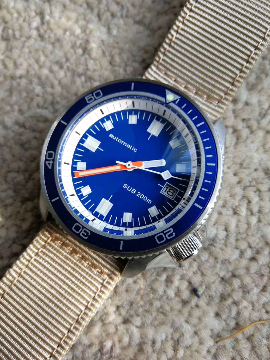

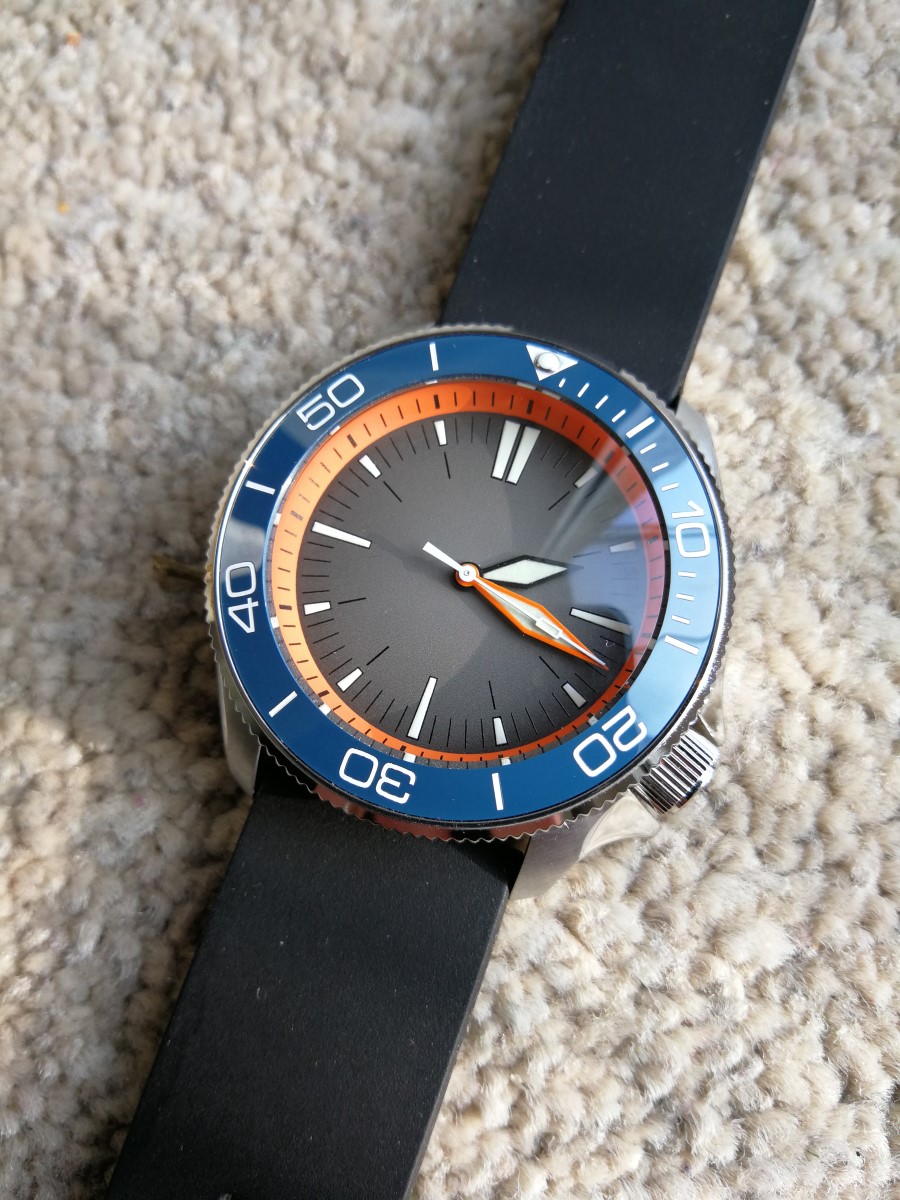

    Und noch ein Tipp am Rande. Da ich meine 007/009 nicht zerstören wollte habe ich mir komplett ein paar Nachbauten zusammenbestellt. Also Gehäuse, Werke, Rehaut, Zifferblatt, Zeigersatz, Krone, Saphirglas etc. EINZELN.
    So bekommt man einen Nachbau im grundsätzlich gewohnten Look und Tragekomfort -kann dabei aber 'gefahrlos' üben, ohne wertvolles Kulturgut zu schrotten! Wenn was daneben geht (z.b. ein umgekipptes Schnapsglas :D ) isses nicht ganz so tragisch... Top1
    Zudem kann man seiner 'Kreativität' was das Uhrendesign selbst angeht freien Lauf lassen:

    Deine Eigenbau-SKX-Mods sind ja auch super klasse! : AlterSchwede : wie geil : omg Besonders die linke Uhr find ich suuuper! :applaus:
    Der Weg war mir durchaus bekannt, ich scheute aber die Kosten für die Einzelteile und hatte genug Selbstvertrauen, dass ich das schon irgendwie hinbekomme FrecheFratze
