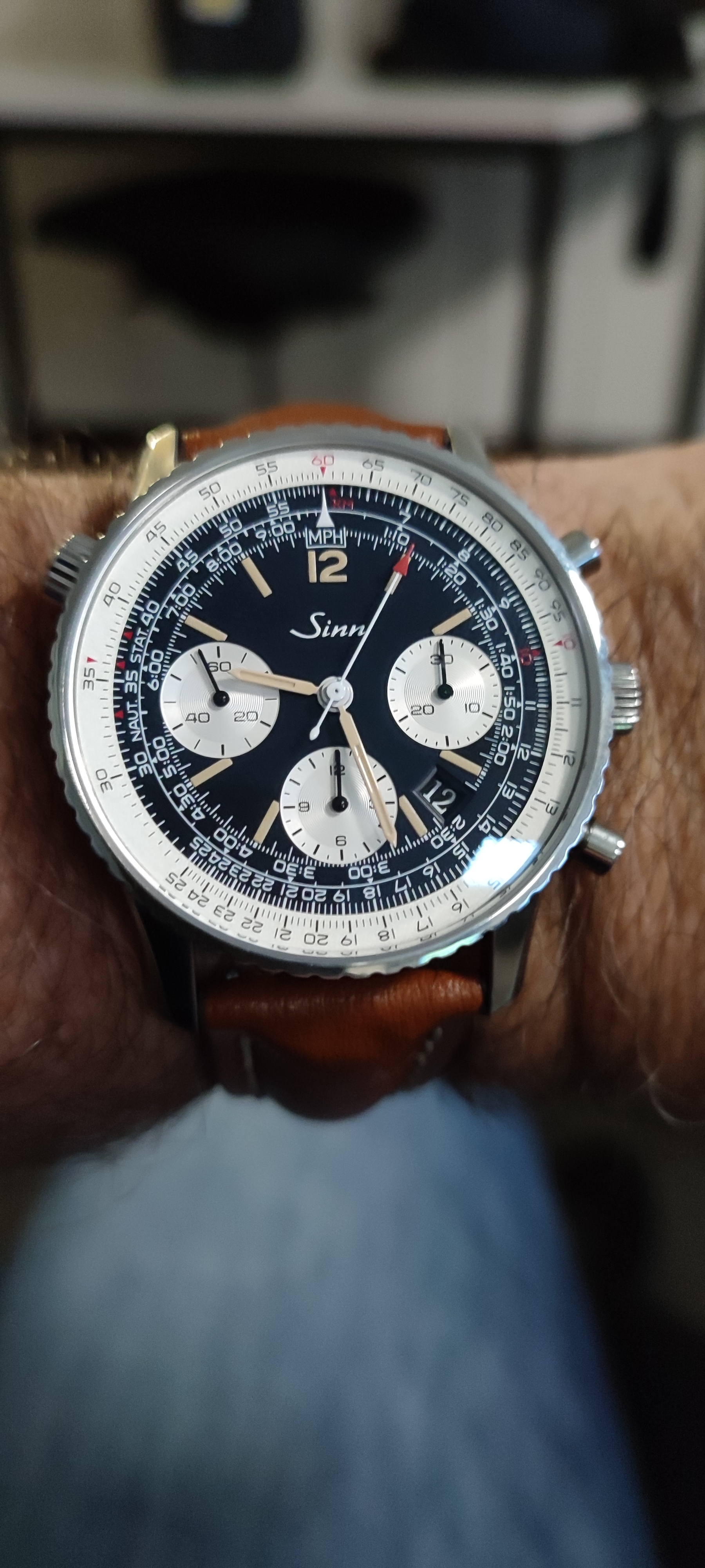

An meiner gerade Mal 2 Monate alten 903 springt nach Nutzen der Stoppuhr, der Sekundenzeiger nicht mehr auf die 12, sondern endent jedesmal an einer anderen Position.
Mache ich etwas falsches oder kann man das einstellen.
Bin für jede hilfreiche Antwort dankbar.
Sekundenstopp Chronographfunktiin 903
