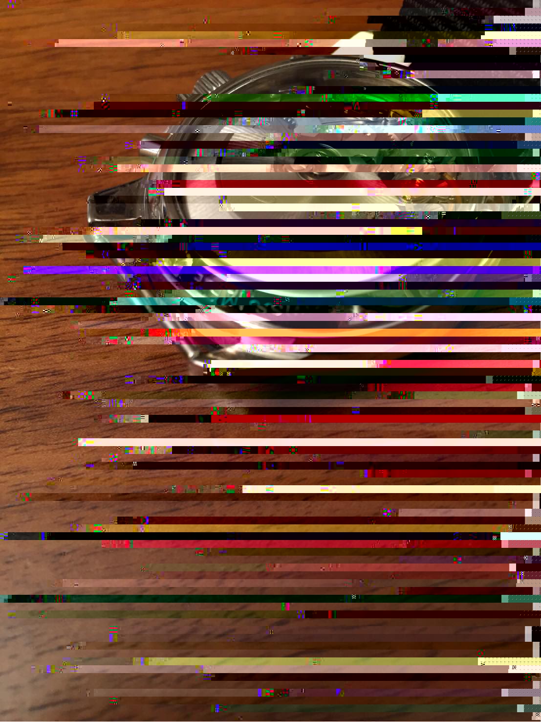

• Jemand mit Hilfe?: cca. wann war die Sinn 103 mit Gehausenummer 212xxxx produciert? Acrylglas, grosse Tritium am Chronograph Sekundenzaehler, "Automatic" mit "c" geschrieben, Kein schraege Anstöss-enden. Siehe Photo!

  • Servus,
    die Seriennummer gibt leider keinen Aufschluss über das Alter der Uhr.
    Einfach bei Sinn anrufen oder eine elektronische Post abschicken mit der Seriennummer durchgeben. Eventuell kann Sinn dann etwas zum Alter oder zu der Historie der Uhr sagen.

    Hallo Robert,
    die gehört auf jeden Fall in die Helmut Zeit, also vor 1994, weil danach die Seriennummern mit 103 begonnen haben. Der Bandanstoß weißt auf ca. Ende der 80er hin, allerdings passt da der Kronenschutz nicht zu. Die Uhr ist nicht ganz uninteressant...

    Danke für deine Antwort. Ich möchte Sinn kontaktieren nur wenn diese Uhr ist schon meine Eigentum :) dann werden sie vielleicht mehrere Fragen haben...

  • Aus aktuellem Anlass würde ich diesen Faden gerne wieder beleben. Ich habe schon mit Michele und andi hier im Forum diese Uhr diskutiert (ganz herzlichen Dank schonmal), vielleicht kann mir einer noch mehr zu der Uhr sagen. Was mich besonders interessieren würde: von wann ist die Uhr genau? Kann man durch den swiss made Schriftzug und die Schreibweise von Automatic mit C das alter enger eingrenzen? Dem Sinn Schriftzug nach und der Auflistung von Michele in einem anderen Faden müsste die Uhr Ende 80er-Anfang 90er entstanden sein. Ab wann gab es den Saphirglasboden? Handelt es sich um einen Vorgänger der 103 ty mit noch außen liegender Lünette? Ab wann wurde die 103 ty mit innen liegender gebaut? Fragen über Fragen - vielleicht kann mir der ein oder andere weiter helfen? Vielen Dank schonmal, lg fridy
  • Ich habe eben mal ein paar Kataloge gewälzt. Dort taucht sie zuletzt im Jahr 1995 auf. Danach nur noch die 103 mit innenliegender Ty-Skala.
    Soweit etwa die obere Grenze. Im "Flyer" von 1986 ist noch die 103 mit Valjoux 726 abgebildet und von einer 103 mit Ty-Skala in der Preisliste keine Rede. Also wird sie irgendwo dazwischen liegen. Genauere Infos wirst du wohl nur mit etwas Glück bei Sinn erhalten.

  • Vielen Dank für deinen Einsatz Jubi. Ende 80er-Anfang 90er müsste auch vom ZB her passen. Steht da irgendwo ab wann es die saphirglasoption für die Rückseite gab?

    Also im Katalog von 95 ist der Glasboden separat als Option für 150 DM aufgeführt.
    Im Katalog von 93 nicht extra erwähnt als Option, allerdings gab es ihn schon für die 103 Handaufzugsmodelle 1993. Also war dies sicherlich auch möglich für ein nicht Handaufzugsmodell.
