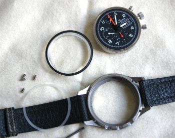

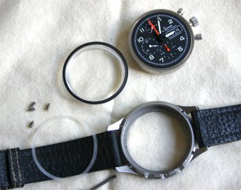

    ich möchte das Lemania 5100 meiner Sinn 156 regulieren, Zeitwaage und Erfahrung sind vorhanden.
    Die 156 hat ja das Stülpgehäuse mit den 4 Madenschrauben, die habe ich entfernt und das Innengehäuse und das Plexiglas abgenommen.
    Und jetzt komme ich nicht weiter...
    Bei der Heuer 1550 SG konnte man die Reißkrone ziehen und dann das Werk aus dem Innengehäuse entnehmen, aber das 5100 hat ja keine Reißkrone, die man einfach abnehmen könnte.
    Oder irre ich mich?
    Danke im voraus für Tipps!
  • Ich würde dort nichts weiter machen da es eine 2 geteleite Aufzugswelle ist .
    Wenn man die nicht mit dem richtigen wissen auseinander baut. Kann das schnell teuer werden
    Ich spreche aus Erfahrung.
