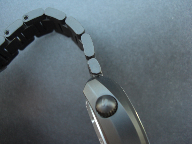

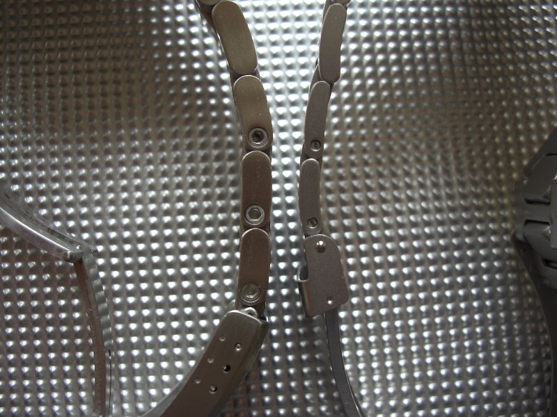

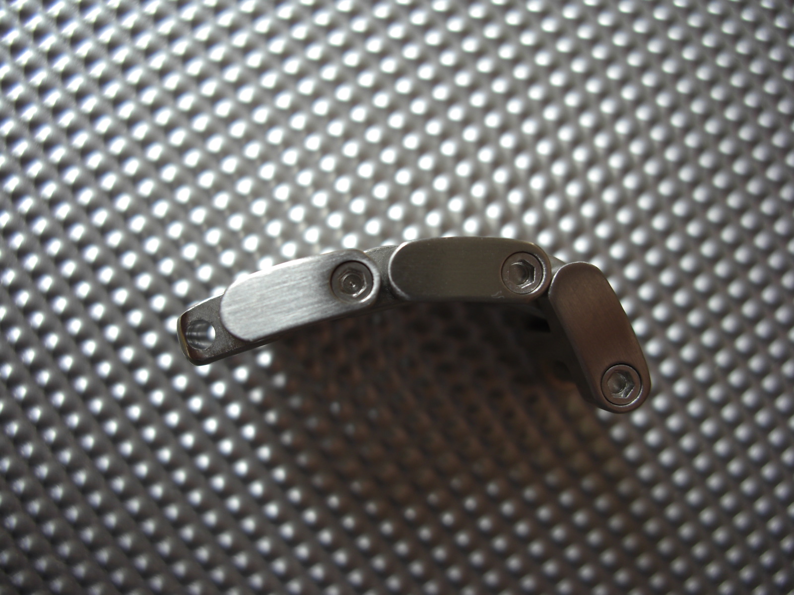

  • An der Uhr ist ein Massivband mit Inbusschrauben und den deutlich dickeren Gliedern verbaut somit passt das Band nicht zu100%.
    Das Band mit den Inbusschrauben wurde sukzessive ab 2009 bei Sinn eingeführt

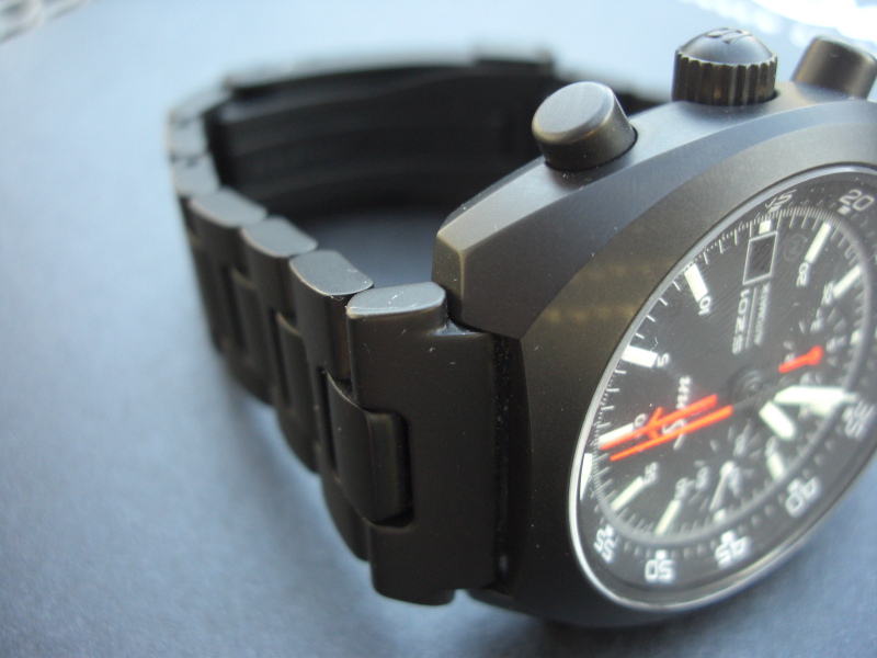

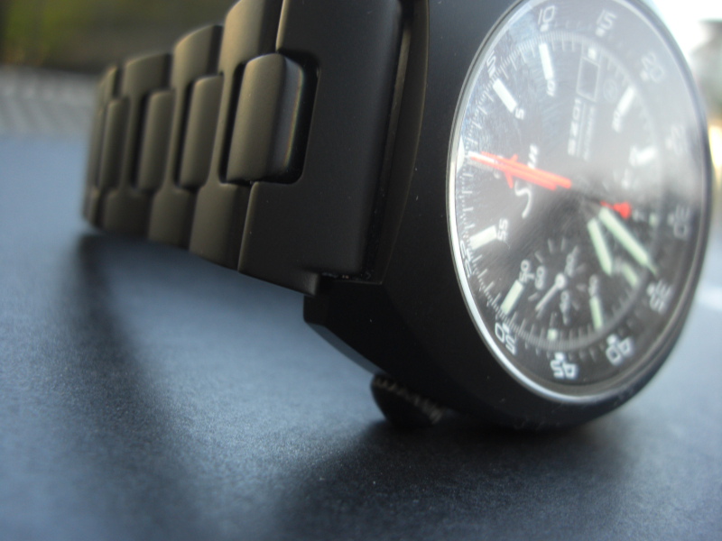

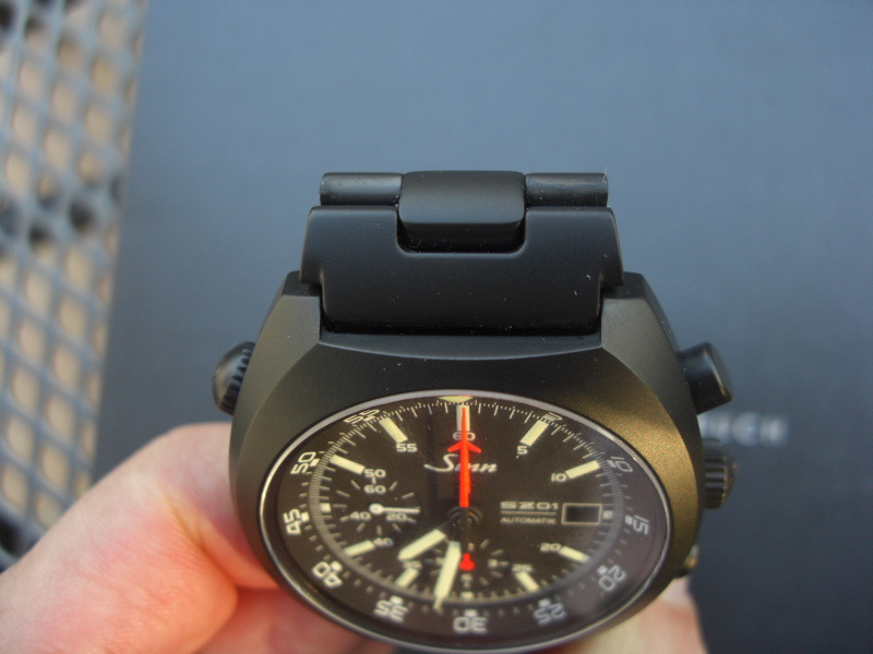

  • Zu deinem letzten Beitrag:
    Zustand Original, außer der Krone.
    Die ist S gelabelt und würde sicher im Rahmen einer Revi erneuert, um die Uhr dicht zu bekommen.
    Da Band ist sehr selten und würde nur kurze Zeit verbaut. umgangssprachlich wird es "Breitlingband" genannt.
    Tolle Uhr, fraglich was gute Gangwerte und gute Amplitude im Konkreten bedeutet.

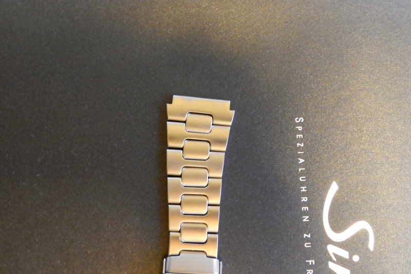

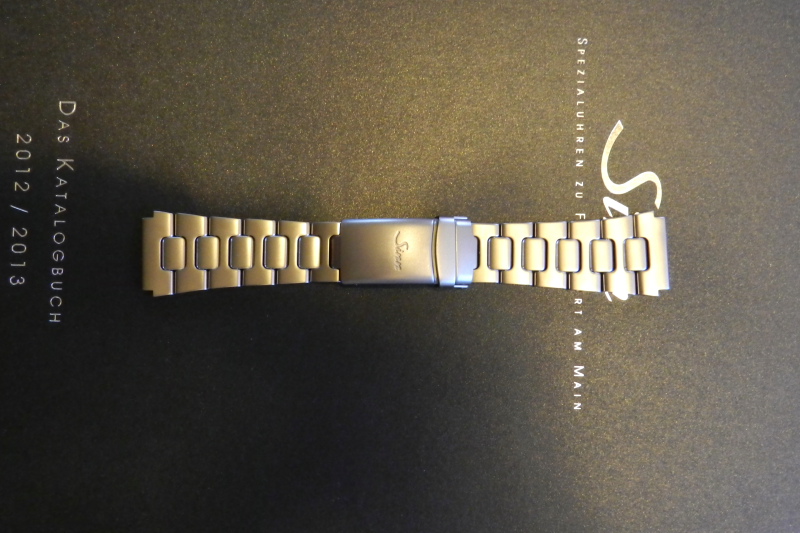

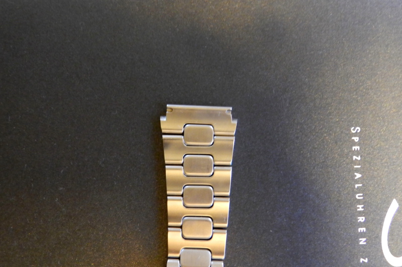

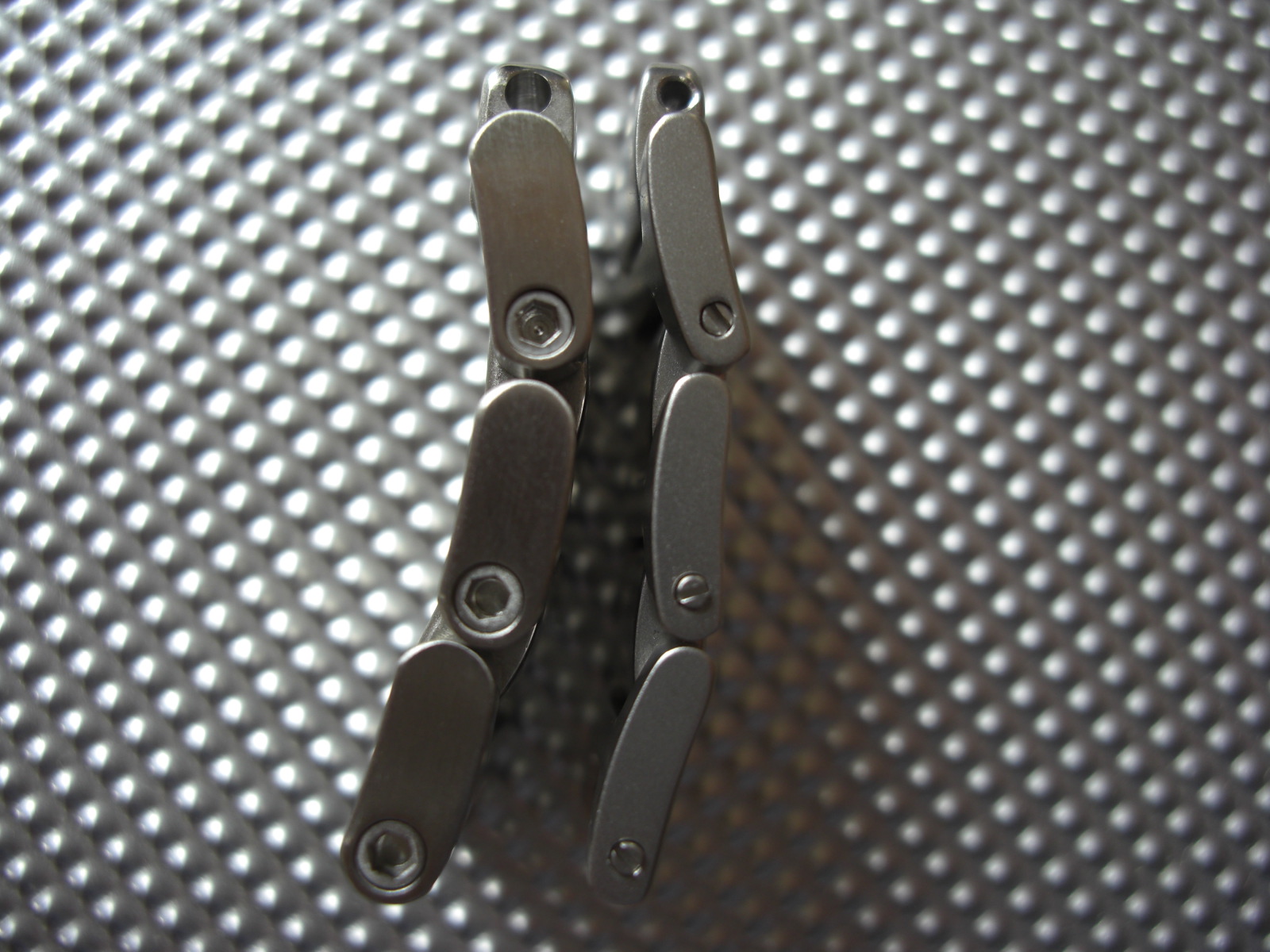

  • Vielen Dank für die Fotos!
    Könntest Du freundlicherweise auch mal ein Vergleichsbild der Bandanstöße der beiden Bänder machen?
    Vielen Dank im Voraus :)
  • Geht leider nicht, ich habe keine alte 142. Die Fotos sind von Bändern anderer Uhren, die Glieder sind jedoch identisch
