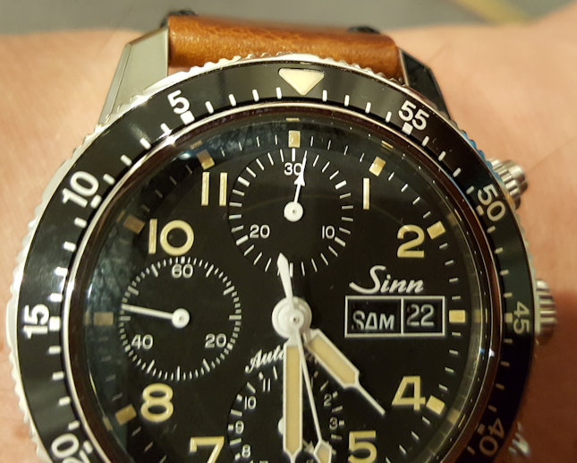

  • Hmm, gestern gerade angemeldet und nun die erste Frage bzw. das erste Problem: bei meiner brandneuen 103 dreht die Tagesanzeige zu weit, siehe beigefügtes Bild. Und das Verhalten zeigt sie, seitdem ich sie habe (knapp 72 Stunden ;( )
    Was mir auch auffällt ist, dass das Datum bei der Schnelleinstellung rastet bzw. leise "klick" macht, während der Wochentag das nicht tut. Es ist ziemlich frickelig, den Wochentag genau horizontal hinzukriegen. Oft verstellt sich auch die Position des Wochentag-Rades leicht, wenn ich die Krone von Position 2 in Position 3 ziehe, um die Uhrzeit einzustellen. Das ist doch sicher nicht normal, oder?
    Ein bißchen verwirrt bin ich auch bei dieser "21:00 bis 03:00 Uhr" Thematik: in der Anleitung steht lediglich, die Datums- und Wochentagsanzeige in dem Zeitraum nicht zu nutzen, was ich auch nie getan habe. Jetzt schreiben einige aber, dass sie sogar das Uhrzeitstellen bzw. sogar das Aufziehen in dieser Zeitspanne vermeiden. Oder habe ich das falsch verstanden?
  • Das sieht nicht gut aus. Nicht schlimm, aber wenn sich die Anzeige durch Drehen der Krone nicht mehr ändert und einduetig auf die richtige Position springt, wird es ein Fall für den Service.

  • Hallo Peter,
    mir passiert das auch manchmal, bei neuen und älteren Uhren.
    Ich vermute, wenn man nicht beherzt genug die Krone raus zieht, bleibt Datum oder Tag hängen,
    meistens höre ich das vorher schon, auf welche Art es rastet :rolleyes:
    ich drehe dann einfach die Zeiger weiter über 12 so lange und so oft, bis alles wieder in Position springt.
    Und dann stelle ich über die Krone neu ein. Das klappt dann immer!

  • Wenn das kein Einzelfall bleibt dann unbedingt mal beim service reinschauen.
    Das kann "mal" passieren. Sollte aber kein Dauerzustand sein. Hast du die Uhr neu erworben ?
    Gregor
    Gregor :aetsch:
  • Ja, heute Morgen stand das "SON" auch wieder schief nach unten, nachdem ich gestern das "SAM" manuell horizontal korrekt eingestellt hatte. Und sie ist gerade mal ein paar Tage alt. Shit happens. Ich werde am Montag direkt zu einem Händler, der glücklicherweise nur 30 Min mit Auto oder ÖPNV entfernt ist und auch für Argon-Füllung und CuSO4-Patronen zertifiziert ist. Aber ein Grund, weswegen man nicht nur eine Uhr haben sollte, da gebe ich euch recht. Denn dann muss noch mal meine preiswerte Festina als Plan B ran, aber das darf kein Dauerzustand bleiben.

  • Und so hat sie mich wieder verlassen... Der Herr Uhrmachermeister drehte nur kurz über Mitternacht und meinte: "Da kann ich nichts machen...". Mal schauen, wie lange es dauert.
