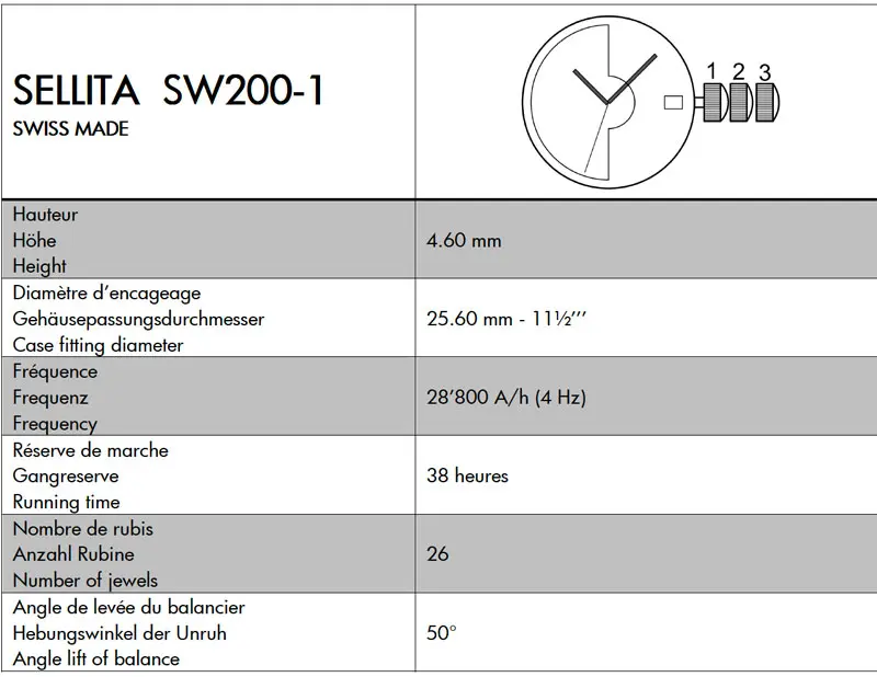

    Hebewinkel einstellen, ist wichtig, über Menü dann die Pfeiltasten, hast bestimmt auch Weishi 1000, oder?

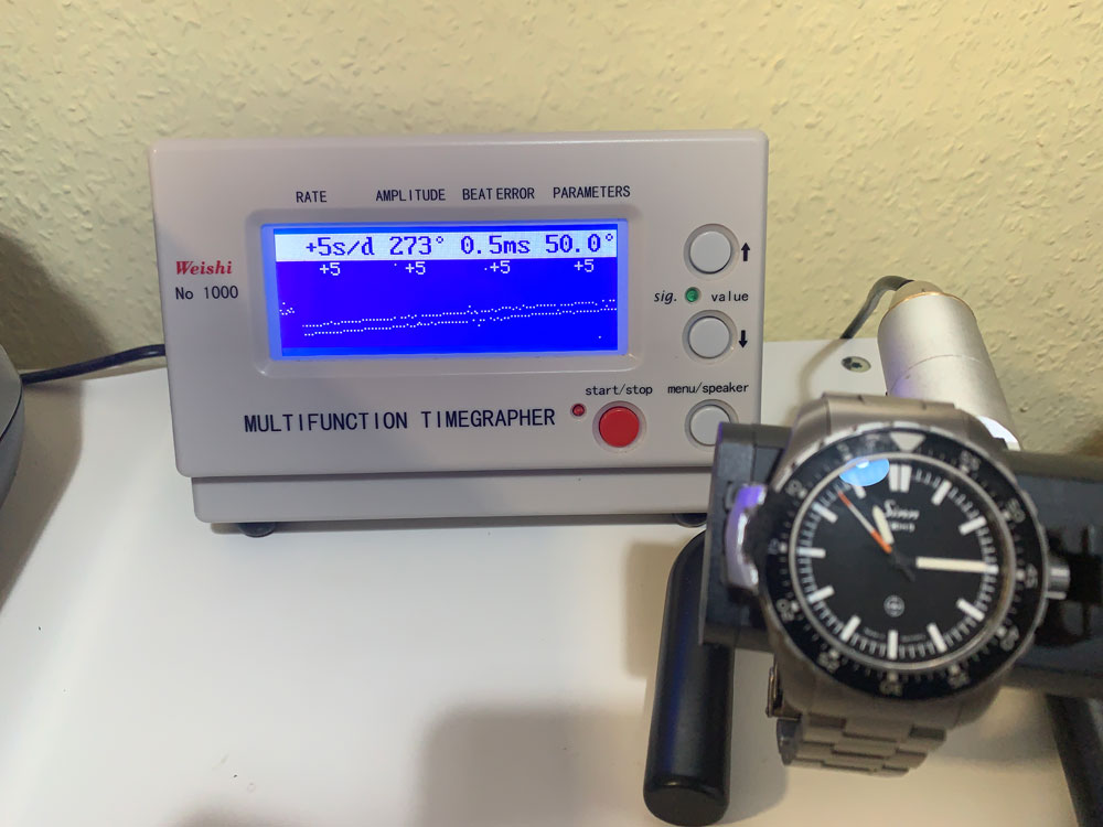

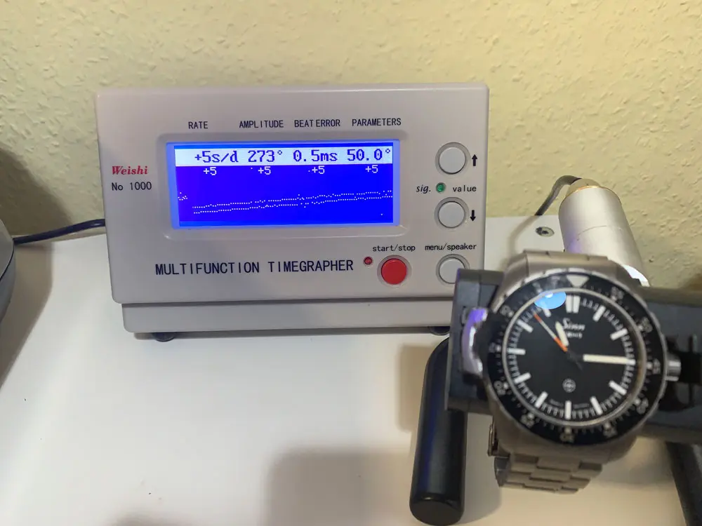

    Große Abweichungen zu den Lagen ist halt nicht so gut, wenn es extrem wird, dann stimmt was nicht, das kann viele Gründe haben.
    Mach nochmal Bilder in den anderen Lagen

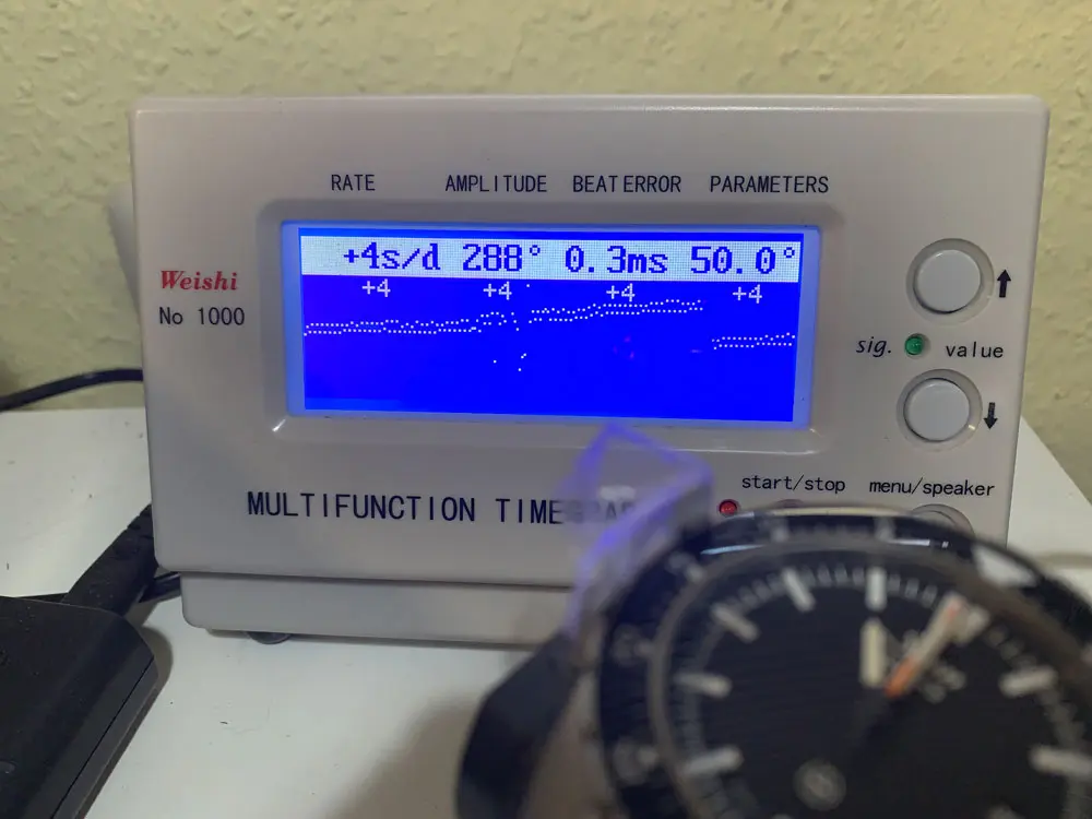

  • Ich hätte hier dann wohl ca.4 Sekunden plus/Tag. Das wäre für mich in Ordnung.
    Wenn (!) ich also die Uhr 10 Tage am Stück tragen würde, dann wäre das nicht mal eine Minute im Plus.
    Damit kann ich gut leben.
    Die Frage ist ; wie lange würde es bei Sinn dauern eine Uhr einzuregulieren lassen.
    Das würde ich bei diesen Abweichungen dann aber vorerst nicht in Betracht ziehen ;)

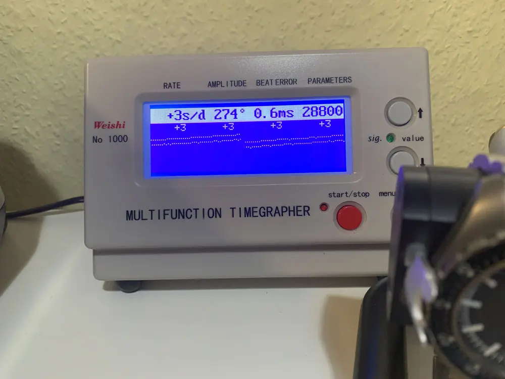

    waagerecht
    45 Grad
    senkrecht
  • ich denke auch das man das nicht überbewerten sollte.
    Ich wechsele meine Uhren in der Regel alle 2-3 Tage; da spielen einige Sekunden nicht die Rolle.
    Und wenn man weiß, in welcher Lage die Uhr im Plus oder Minus läuft bzw. langsamer/schneller,
    könnte man sie durch entsprechendes Ablegen über Nacht immer etwas "nachregulieren" wenn man das wollte
    Letztendlich auch die Frage wie genau und wie gut kalibriert das Messgerät selbst ist.
    Also doch eher ein Anhaltswert und bei extremen Werten kann man erkennen, wann es zeit für den Uhrmacher ist ;)
  • Sieht doch sehr gut aus, Gerd
    ...Amplitude ist immer wichtig.
    An der Hand, dann über mehrere Tage mit einer Funkuhr vergleichen, ist dann nochmal besser wegen der Ganggenauigkeit.
    Auf der Waage ist mehr die Amplitude und der Abfallfehler wichtig und interessant

    ....auch noch erwähnenswert ist: nur zum reinen ablesen des Gangwertes muss nicht zwingend der richtige Hebewinkel eines jeden Kalibers eingestellt werden. Der Hebewinkel hat aber auf die Amplitude einen großen Einfluss.
