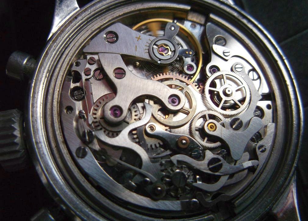

  • Ich habe von einem Freund ein Foto eines Werks gemailt bekommen und wüsste gerne welches!
    Ist natürclich aus einer SINN, die schon etwas älter ist. Noch einen Hinweis habe ich: ist eine tricompax. Sonst leider nichts.....

  • Guten Morgen Thomas,
    bitte deinen Freund darum, den Unruh-Reif zu stoppen. Unter dem Unruhreif ist das Signet des Werke-Herstellers zu finden. Außerdem sollte dort ebenfalls die genaue Kaliber-Bezeichnung des Schaltrad-Kalibers zu lesen sein.

    Vielen Dank, aber leider ist mein Freund nicht mehr vor Ort.....Ich habe sonst leider keine Infos, sorry!
  • Guten Abend Thomas,
    dein Foto hat mir keine Ruhe gelassen und ich hatte einen Verdacht.
    Schau dir bitte mal bei Ranft das Foto des Valjoux 72 Kalibers an. Ich bin kein Uhrmacher und nicht fit genug, um das genaue Kaliber ohne Blick auf die Zifferblatt-Seite zu bestimmen. Für mich sieht "dein" Kaliber nach Valjoux aus und entspricht meiner Meinung nach dem bei Ranfft gezeigten Kaliber 72. Was meinen unsere Experten ??
    Gruß und : gutenacht
    hawe
    http://www.ranfft.de/cgi-bin/bidfun…uswk&Valjoux_72
  • Guten Abend,
    HaWe hat recht , es ist ein Valjoux 72 aus einer frühen 103A, die spätere 103A und 103B hatten ein Valjoux 726 und die Brücke war mit Sinn signiert.
    Unterschied der Werke, Valjoux 72 -18000 A/h und Valjoux 726 - 21600 A/h.
    Guckst du hier ;)
    http://www.vintage-sinn-collector.de/sinn103fe.html
    Das Valjoux 72 (auch Valjoux 23) erkennt man auch am Abstand der Drücker zur Krone, sie sind nicht symmetrisch, der Abstand des oberen Drücker zur Krone ist geringer als bei dem unteren.

  • ...tja, ich wollte eigentlich direkt Michele eine PM schreiben: Wer, wenn nicht Michele ;;-))) .
    Ich habe auch auf die 103A getippt, jetzt bin ich mir sicher!
    ...dachte vielleicht ist es für andere auch spannend, daher der Post!
