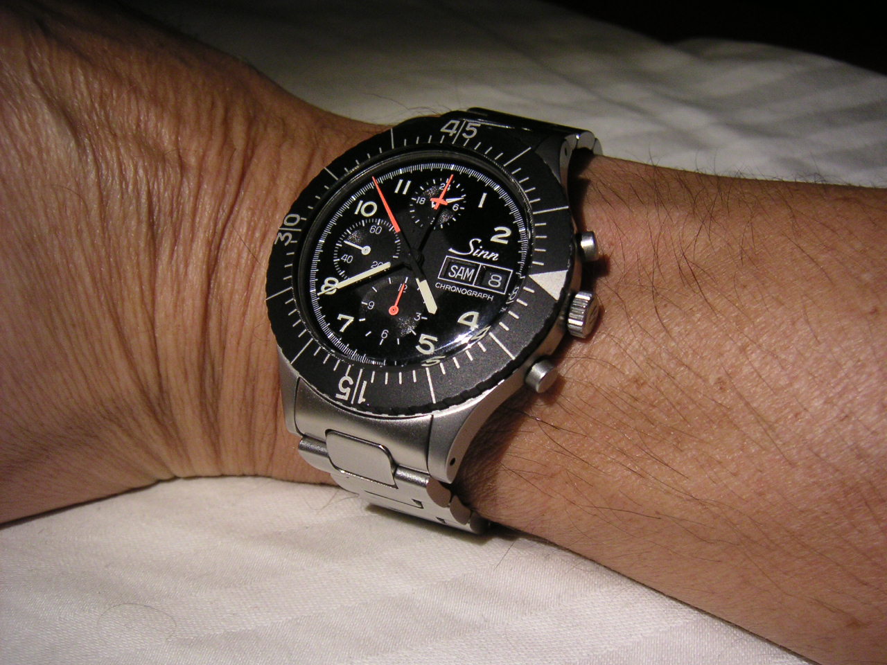

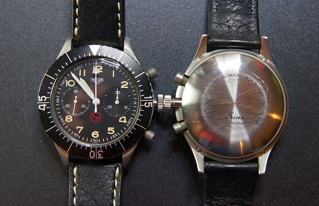

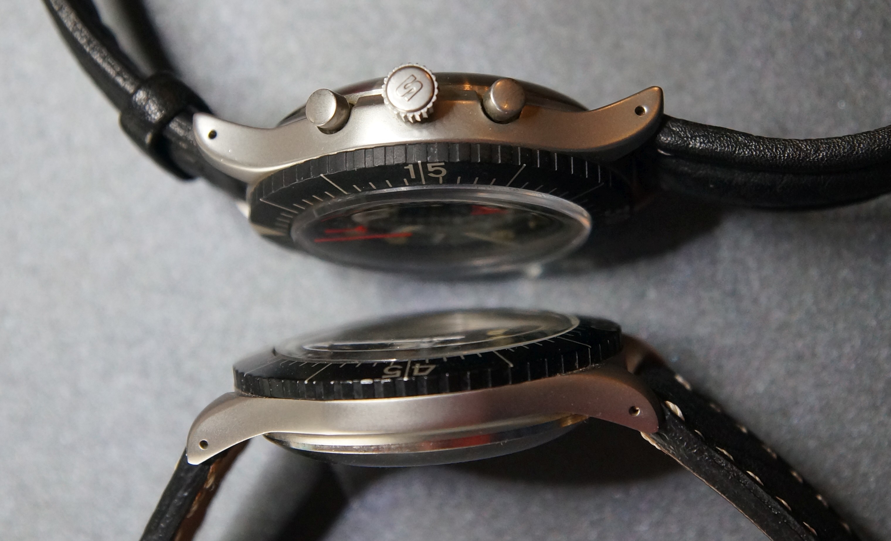

  • Zwar nicht
    :wortlesswithoutpics
    aber man siehts trotzdem ganz gut :D .
    VG Thomas
