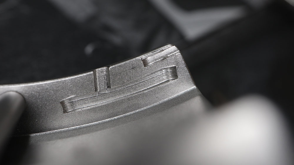

    Wie im "mein neues Band"-Fred geschildert, habe ich heute bei der Montage der neuen Schliesse folgendes beobachtet:
    Man sieht hier sehr schön den oberen senkrechten Kanal, wo man den Federsteg einführt.
    Untendrunter waagerecht dann die Nut die den Federsteg beim Verstellen des Bandes führt. Und dort erkennt man rechts und
    links (links spielt keine Rolle; das ist hinten/innen) das die Ausfräsung nicht an einer scharfen Kante stoppt, sondern in einem
    Bogen nach oben ausläuft.
    Das hat zur Folge, das man das Band bei geöffneter Klappt (oder falls sie sich mal unbeabsichtigt öffnet) nach aussen wegziehen kann, weil
    die Wölbung schön die Federsifte eindrückt.
    Meiner Meinung nach sollte hier eine scharfe rechtwinklige Fräsung sein und keine Wölbung.
    Dadurch würde der Federsteg beim ziehen nicht mechanisch eingedrückt werden und ein unbeabsichtigtes Auseinanderziehen/ komplettes Öffnen
    des Bandes verhindern.
    Nur mal so als Hinweis zu sehen ;)
  • Hallo Gerd,
    die Radien an beiden Enden der Nut sind mit hoher Wahrscheinlichkeit automatisch bei der Bearbeitung mit einem T- Nutenfräser (s.Bild) entstanden. Die Herstellung der Nut an den Innenseiten der Schließe ist technisch nicht anders möglich.
    Gruß Carsten

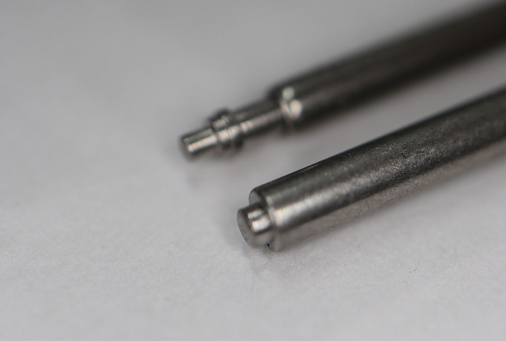

  • Ich habe meine Schließe jetzt nicht dabei, meine aber, dass im Auslieferungszustandnhier keine Feder- sondern starre Stege verwendet werden.
  • Mensch Axel !
    Das war DER Hinweis Top1
    Ich hatte hier noch einTütchen dabei und dachte eigentlich, das sind nur Ersatzstege.
    Aber tatsächlich ist hier ein starrer Steg vorhanden !
    Ich habe den gar nicht genutzt, weil im neuen Band ab Werk quasi Federstege drin waren !
    Mysterium geklärt ! Danke dir für den Hinweis !!
    Aber ok, solange sich die Klappe nicht öffnet, tuts auch der normale Federsteg.
    Trotzdem werde ich den richtigen Steg jetzt verbauen...
