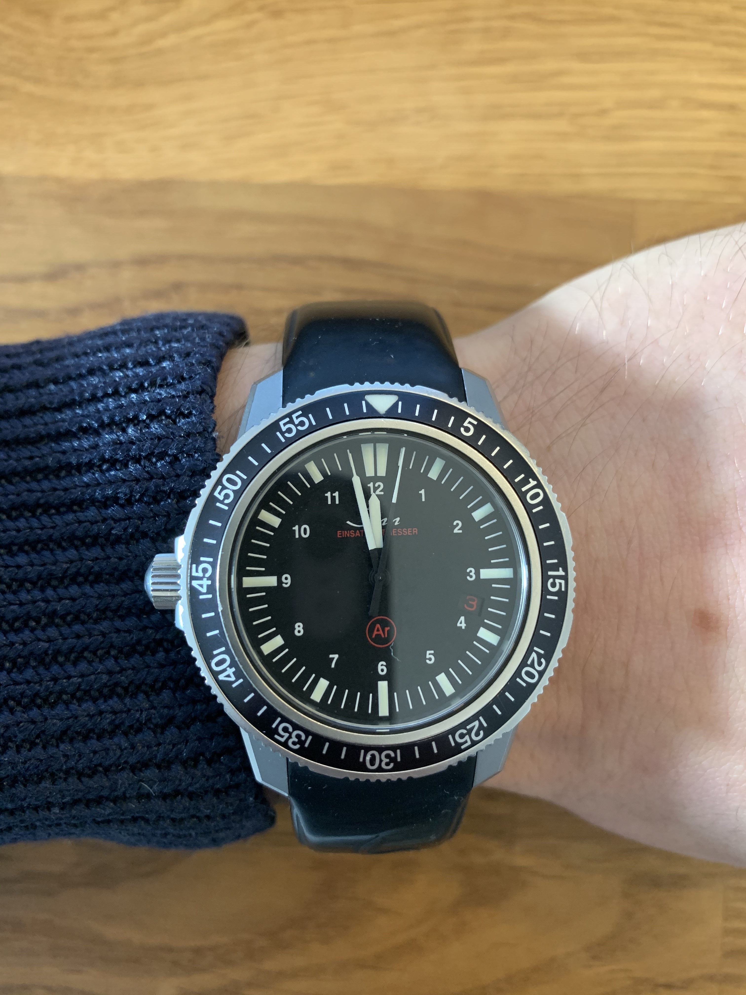

  • Hallo Zusammen,
    bei meiner EZM3 sind zum zweiten Mal in drei Jahren die Rastnasen der Lünette gebrochen.
    Beim ersten Mal habe ich es per Garantie repariert bekommen, jetzt wollte ich es selbst machen.
    Lünette ab..neuer Federring rein.. Lünette wieder drauf..eigentlich schnell gemacht, aber nun steht die Lünette nicht mehr bei 12 Uhr. :( Meines Erachtens habe ich da keinen Einfluss drauf, da der Ring von zwei Bohrungen gehalten werden. Oder sehe ich das anders ?
    Wahrscheinlich habt ihr doch Erfahrungen.
    Danke schon einmal!

    Da bin ich auch jetzt etwas ratlos - Das Dreieck steht zu weit rechts - das hieße, die Rastzungen schnappen etwas zu früh ein. Daniel_001, Du kannst vielleicht versuchen, die Rast-Zungen etwas "flacher" zu biegen, dann kommen die Spitzen ein Stück weiter entlang des Umfangs - vielleicht genügt das.

  • Der Rastring, also der Ring im Gehäuse mit den schrägen Raststufen über den die Rastfedern gleiten, ist in das Gehäuse eingelegt. Er wird durch seine Passform sehr gut dort gehalten und ist nur schwer heraus zu bekommen. Aber dort wirst du auf 3Uhr, also gegenüber der Krone eine Nase vorfinden. Diese greift in eine von drei Ausfräsungen am Gehäuse ein. Wenn Du den Rastring herausbekommst, kannst Du ihn entsprechend in der Position eine Ausfräsung vor oder zurück wieder einlegen. Damit verändert man die Position des gesamten Drehringes zu den Rasten und kann so das Dreieck auf "0" ausrichten. Probiere das doch mal.

  • @ Schrauber: Vielen Dank für den Hinweis! So konnte ich das Problem lösen. Jetzt muss ich die Uhr nicht mehr schief angucken;)

    Ich hatte hier auch ein Patient wo die Lünette leicht nach 11 Uhr stand.
    Der Rastring ist hier mit 3 Nasen im Uhrengehäuse verankert und an den Fixierungspunkten sind jeweils 4 Lochbohrungen,
    in die die Nasen eingesteckt werden.
    Man hat also quasi 4 Stellungen zur "Feinjustierung des Drehrings.
    Hab den also 2 Löcher weiter nach rechts gesteckt und schon ist der Drehring perfekt auf 12 Uhr.
