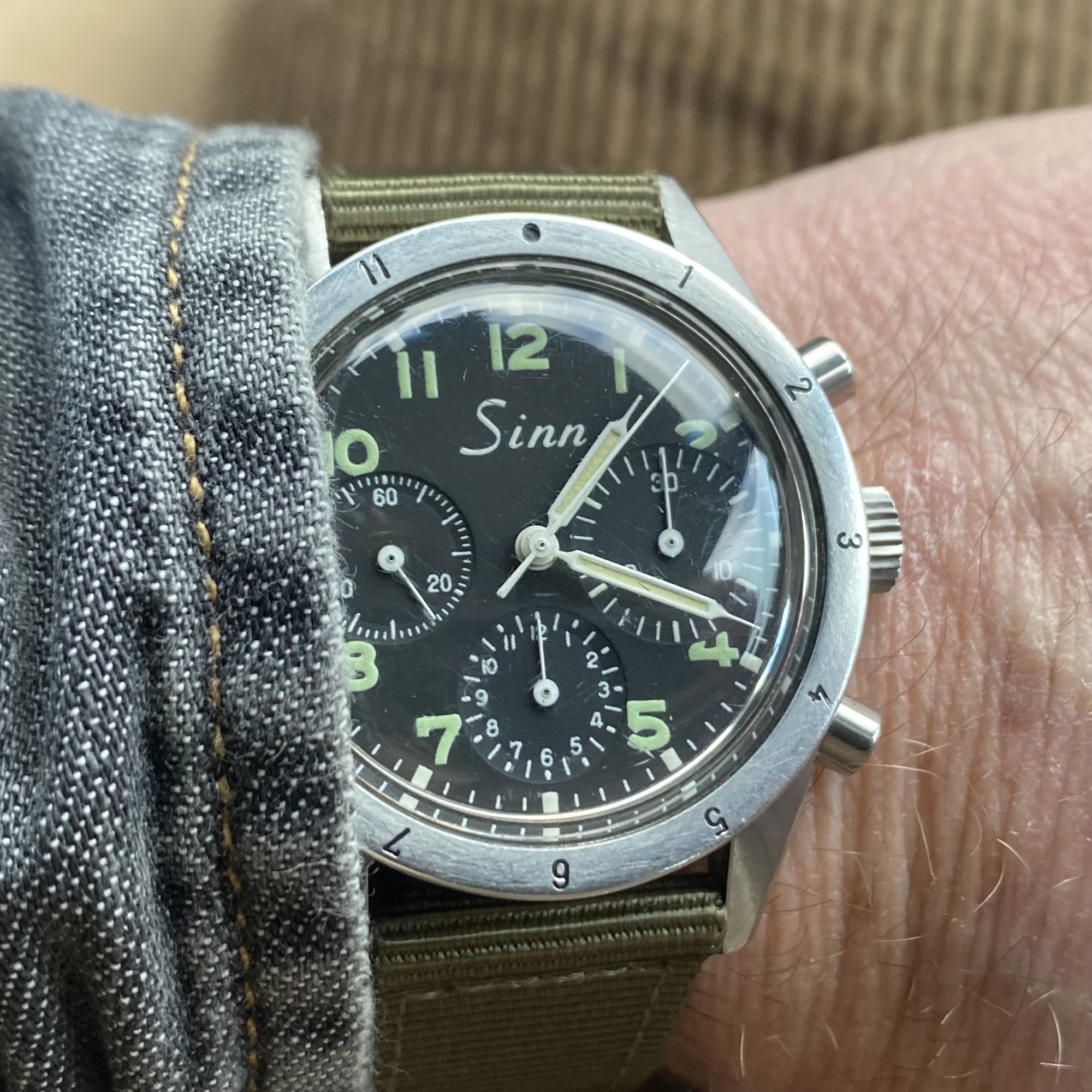

    folgende Uhr, nicht meine - aber die eines sehr lieben Freundes
    Wir könnten ein wenig Hilfe gebrauchen um dies Uhr etwas besser einzugrenzen.
    was bekannt ist, Herr Sinn hatte diese Uhr mit in Hamburg zu einer Ausstellung. Da wäre diese von einem Fluglotsen gekauft, mit der Bitte diese Uhr mit einer Lünette zu versehen mit Zulu Zeit. wie man sieht, wurde dies durchgeführt. Ein paar Jahre später wurde sie dann übernommen und ist seither mehr in der Schublade als am Arm. Nein - sie wird nicht verkauft!!!!!
    wäre aber interessant genaueres über dieses Modell zu erfahren
    72er Valjoux ist natürlich klar, sie wurde vermutlich gebaut um zu demonstrieren, dass eine Uhr mit nicht verschraubter Krone - eine Wasserdichtigkeit bis 200 Meter hin bekommt

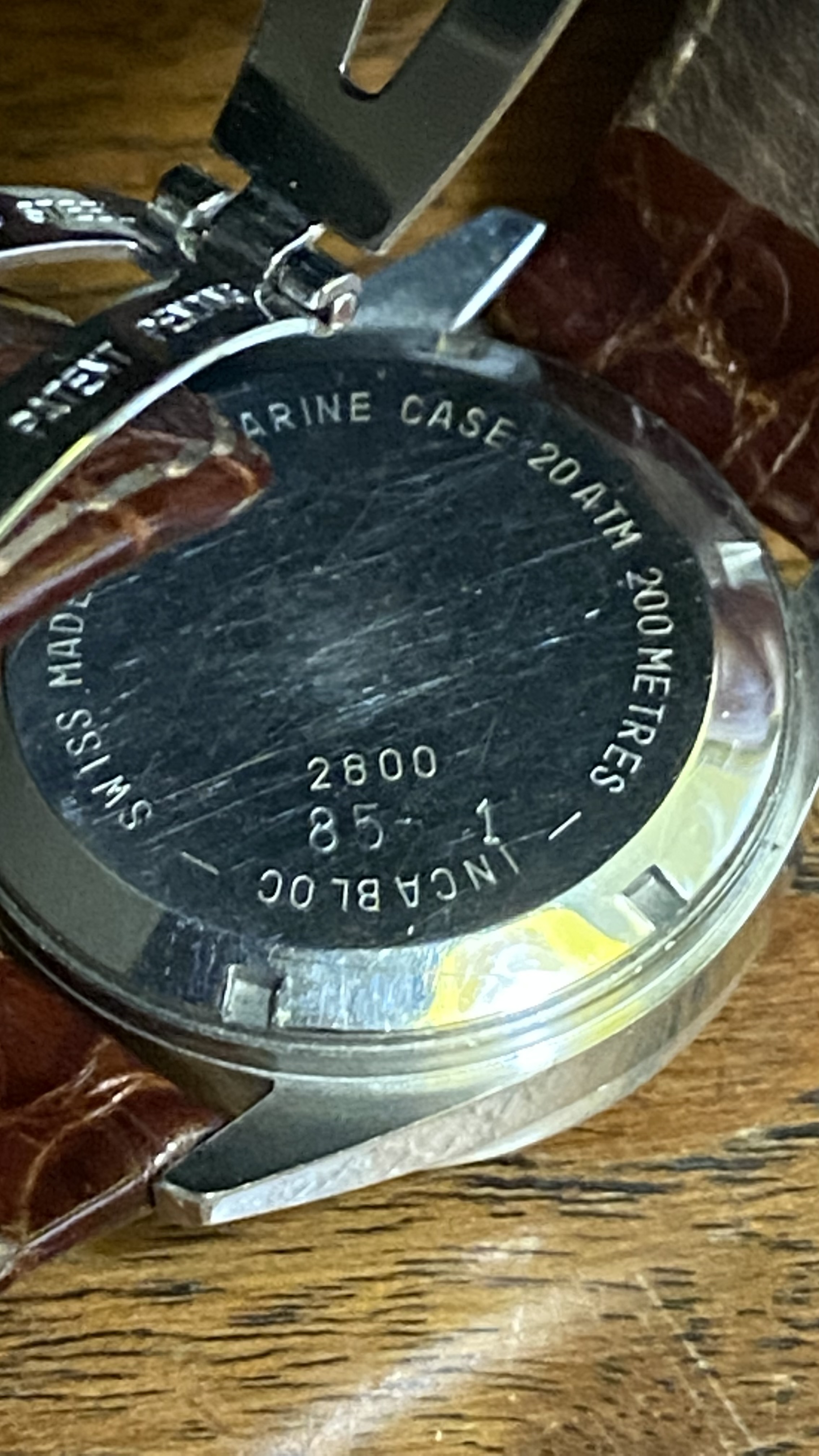

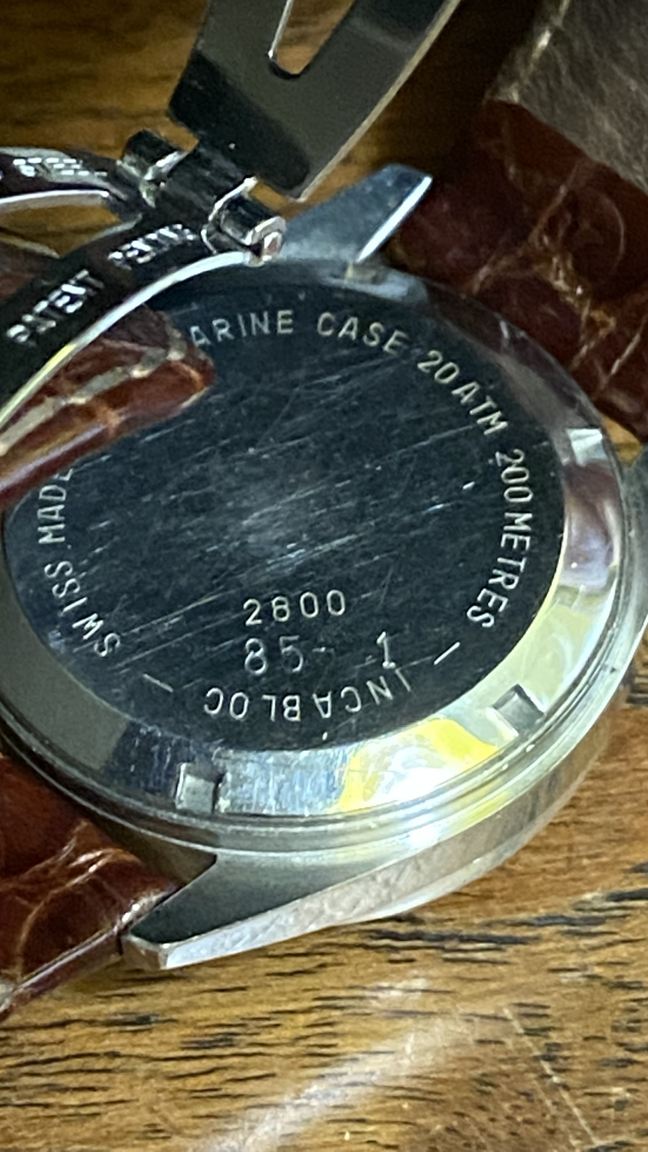

  • Es ist vermutlich ein Gerard Perregaux Submariner Gehäuse!
    Die Zahlenkombination 85 _ _ 1 entspricht wahrscheinlich der der ersten 1985 gebauten Uhr der Serie 2800.
    Damit vermutlich nicht die Uroma, zumindestens die Oma der 103er. Muss in der Kombi Gehäuse und Werk recht selten sein. Möglicherweise wurde die Uhr auf der ILA verkauft...

  • Sieht ähnlich aus wie eine Sinn XX, andere Lünette und anderer 30 Minutenzeiger. Die Lume paßt mE auch nicht von der Dicke und Farbe.

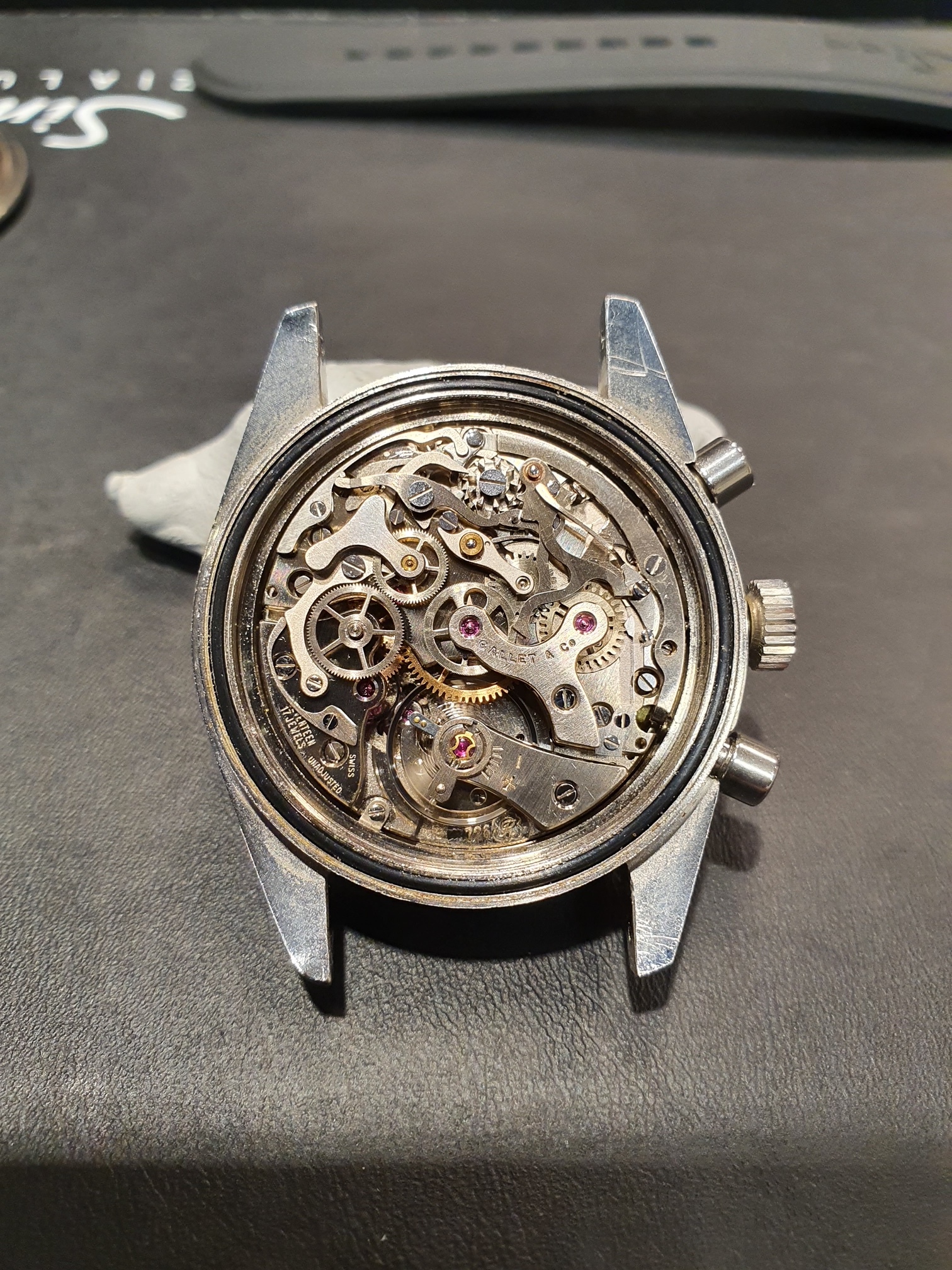

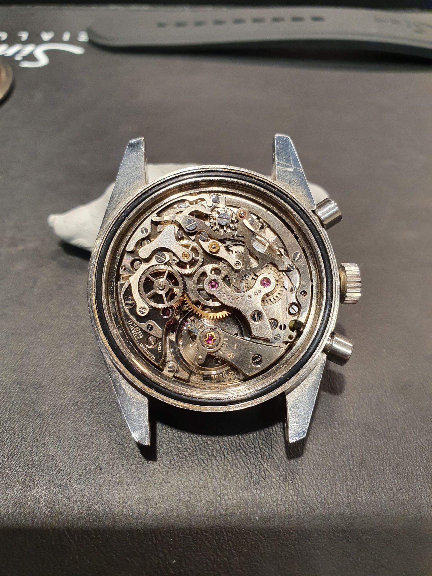

    Hallo Dirk,

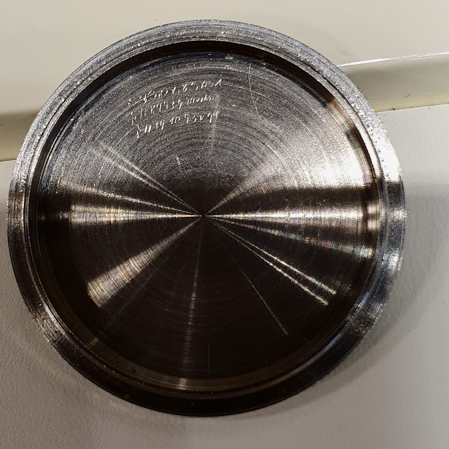

    kannst du bitte ein Bild vom Werk und vom Gehäuseboden (innen) einstellen.
    Michele

  • Hallo Teamplayer hallo Rudi, danke erst mal
    Hallo Michele,
    da ich die Uhr nicht hier habe, kann ich dies so spontan nichtmachen, da sie von einem Freund ist, der aber sicher die Tage wieder hier sein wird und dann können wir mal Fotos einstellen...
    danke schonmal
    Dirk
  • Hm, ist schon mal kein 72 sonder ein 726, ich sach mal, das ist eine 103 B mit getauschter Lünette
  • Was man bei dieser Uhr mit Sicherheit sagen kann, es ist kein Serienmodell und auch nicht die Oma der 103.
    Gehäuse aus den 70er wurde von vielen anderen Herstellern wie Technos, Royce, Venus, Aero Neuchatel und auch bei Fortis (hier ohne Submariner Gravur) verbaut. Es ist aber nicht von Girard Perregaux, diese sind innen im Gehäuseboden signiert.
    Das Werk ist mit Gallet signiert aber diese Gehäuseform gab es nicht bei Gallet, Werk vermutlich aus einer MultiChron Pilot.
    Die Zeiger sind die typischen Spritzenzeiger die bei den alten Sinn 103er Serie verbaut wurden.
    Das Zifferblatt ist eines aus der 103 B Serie Valjoux 726, wurde in kleinen Stückzahlen (20 Stück) montiert und man kann noch Restbestände des Zifferblatt kaufen. Die ersten aus Lagerbestand NOS sind Anfang November 2021 auf Ebay aufgetaucht.
    Bei der Lünette könnte es sich um einen Restbestand aus der Gallet Flying Officer Serie handeln, diese hatten meistens Stahllünetten mit 12-Stunden Aufteilung.
    Kurze Zusammenfassung:
    -Gehäuse aus den 70er ohne Namhaften Hersteller
    -Werk ab Mitte der 70er Gallet signiert
    -Zeigerspiel typisch für die alten 103
    -Zifferblatt aus einer 103 B ca. Anfang der 80er.
    -Lünette vermutlich Restbestand Gallet?
    Eine zusammengeschusterte Uhr vielleicht auf Kundenwunsch oder eine aus der Resteverwertung von Helmut Sinn.

    Kurzum, wir haben uns rege über die Geschichte dieser Uhr ausgetauscht. Unter anderem auch über das Gehäuse, die Lünette und den Einsatzzweck. 1994 erinnerte er sich meiner Person und bot sie mir zum Kauf an, da sie ihm in seiner neuen Verwendung durch ihre Bauhöhe zu unpraktisch (unfassbar aus heutiger Sicht!) erschien. Habe hier nicht eine Sekunde nachdenken müssen. Allein der vergrößerte Minutentotalisator war es bis heute uneingeschränkt wert! Minimalismus mit einer Prise Unregelmäßigkeit. Einfach perfekt funktional und doch auch außergewöhnlich mit Blick auf die üblichen Vertreter der damaligen Chronographenwelt.
    Nun zur Geschichte der Uhr. Wie Dirk bereits schrieb war der Erstbesitzer Fluglotse bei der Bundeswehr und hatte die Uhr auf einer Luftfahrtmesse von Helmut Sinn persönlich Mitte der 80er gekauft. Sie hatte nach seinen Angaben ursprünglich einen Minutenlünette, die sich für seine Arbeit im Rahmen der militärischen Großluftraumüberwachung (unterschiedliche Zeitzonen) als unpraktisch erwiesen hätte. Folglich ließ er sich die Uhr direkt mit einer beidseitig drehbaren Stundenlünette ausstatten. Ich will jetzt nicht sagen "zusammenschustern"... ;) Der Stammsitz in Frankfurt konnte die Uhr Ende 2021 auch nicht so recht einordnen und zog sich darauf zurück, dass zur damaligen Zeit Sinn noch nicht allzu viel auf eine umfassende Dokumentation aller je gebauten Uhren Wert gelegt habe. Sie sprachen auch von einer möglichen "Resteverwertung".
