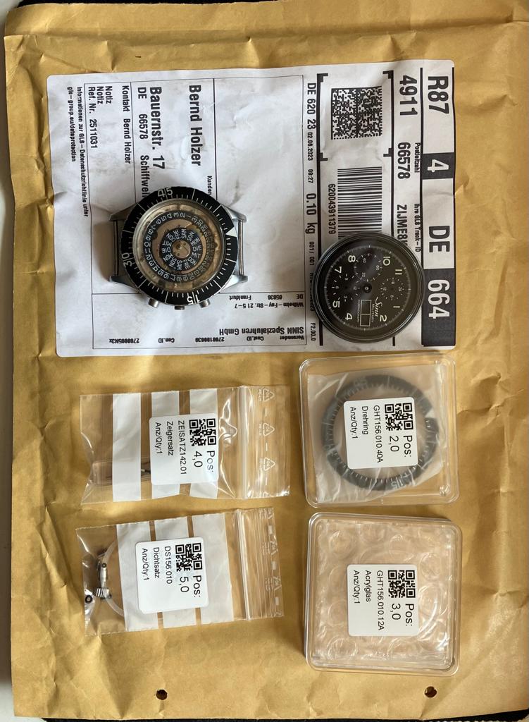

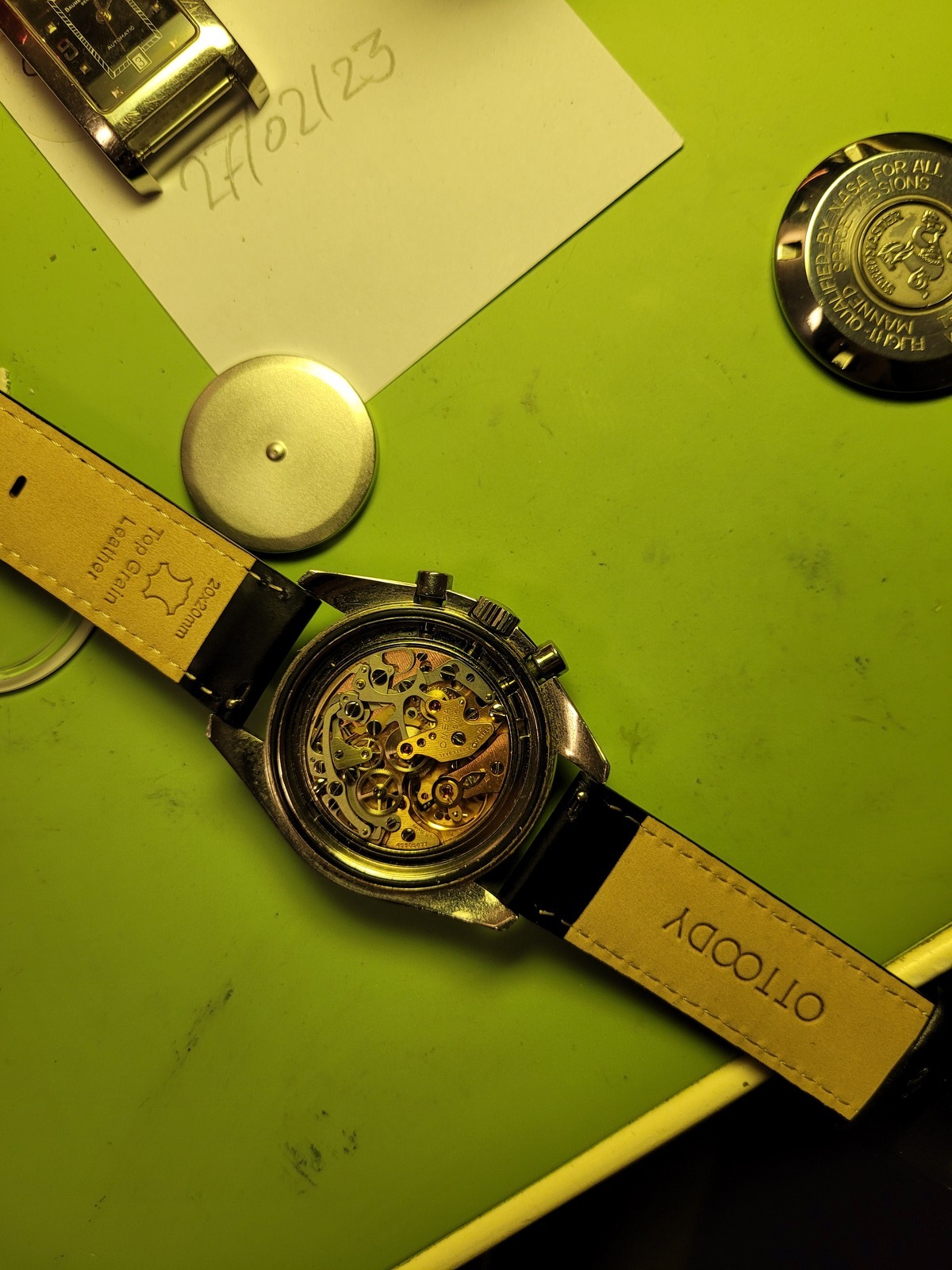

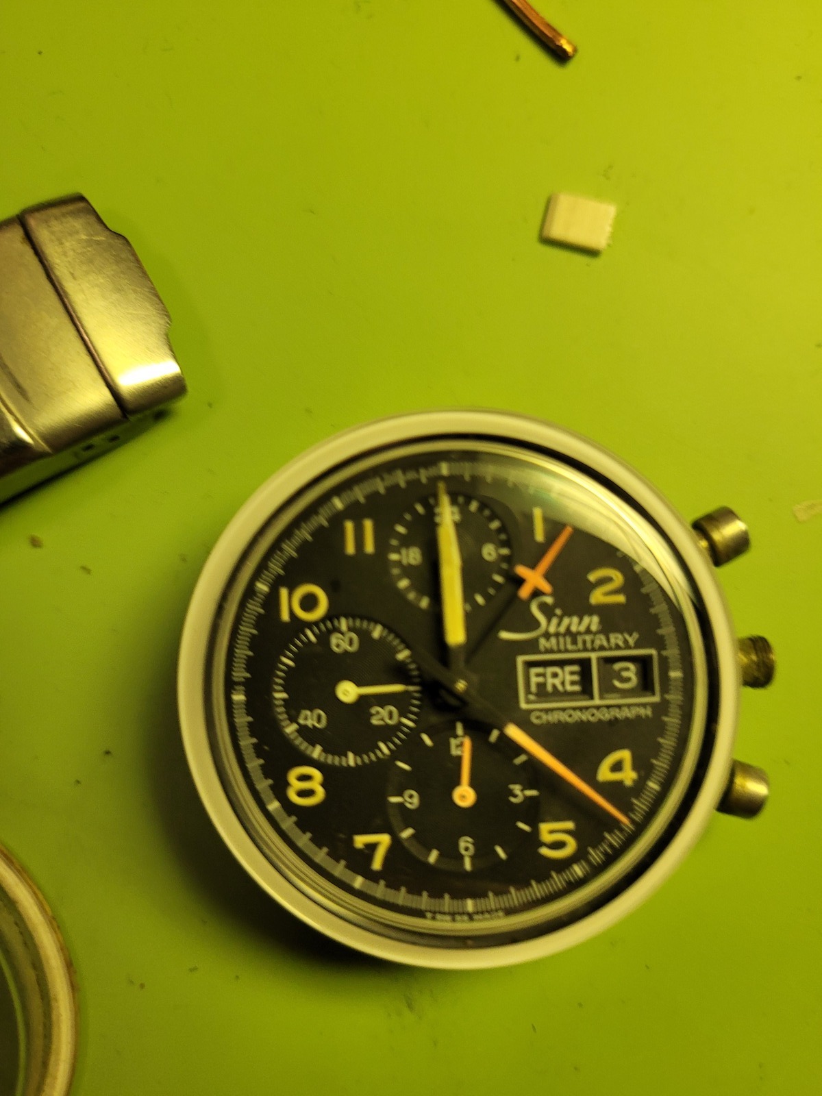

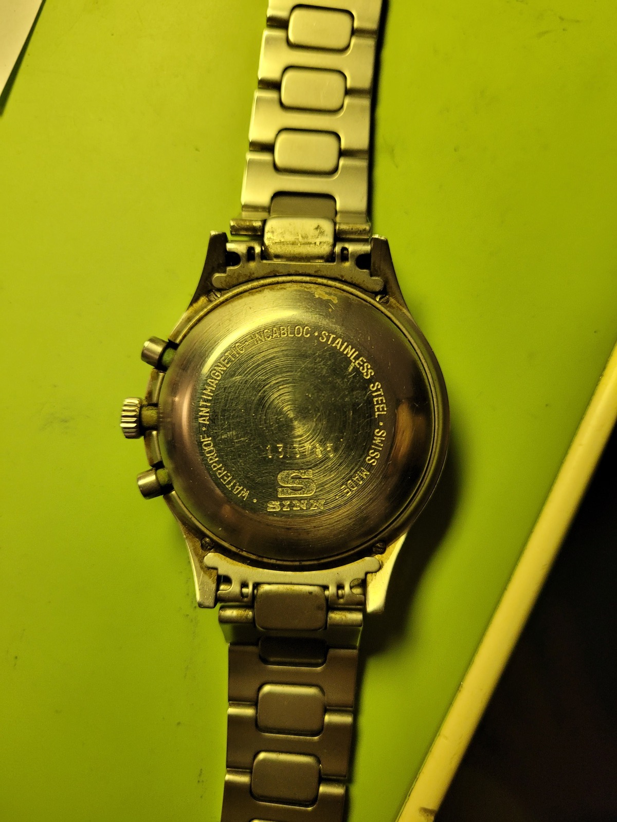

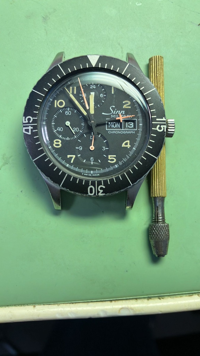

    Ich bin stolzer Besitzer einer Sinn Military 156, 1. Hand, die ich 1993/94 noch bei Helmut Sinn (mit persönlicher Beratung) gekauft habe für 980 Mark. Kurz darauf habe noch das Edelstahlarmband nachbestellt. Ich trug die Uhr 30 Jahre als Alltagsuhr, mit allem hin und her. Sie war immer sehr zuverlässig. Irgendwann sah man es ihr aber auch an 🤭. Habe sie nun revidieren lassen. Neues Zifferblatt, Krone, Zeiger... (neue Lünette wird erst bei eventuellem Verkauf) montiert).

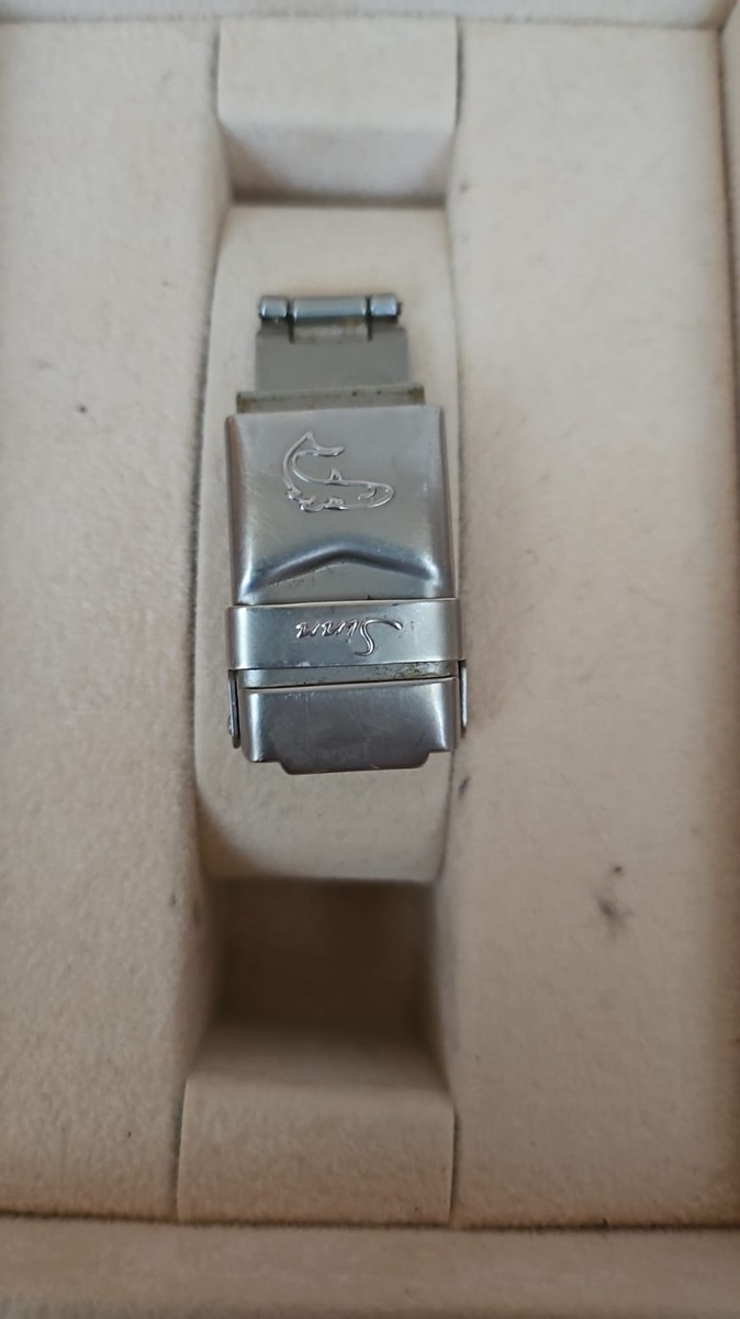

    Nun meine eigentliche Frage an die Spezialisten, Habe noch die Faltschließe von dem eigentlichen Haifischlederarmband (da gibt es leider keinen Ersatz mehr von Sinn) könnt ihr mir da was empfehlen?
