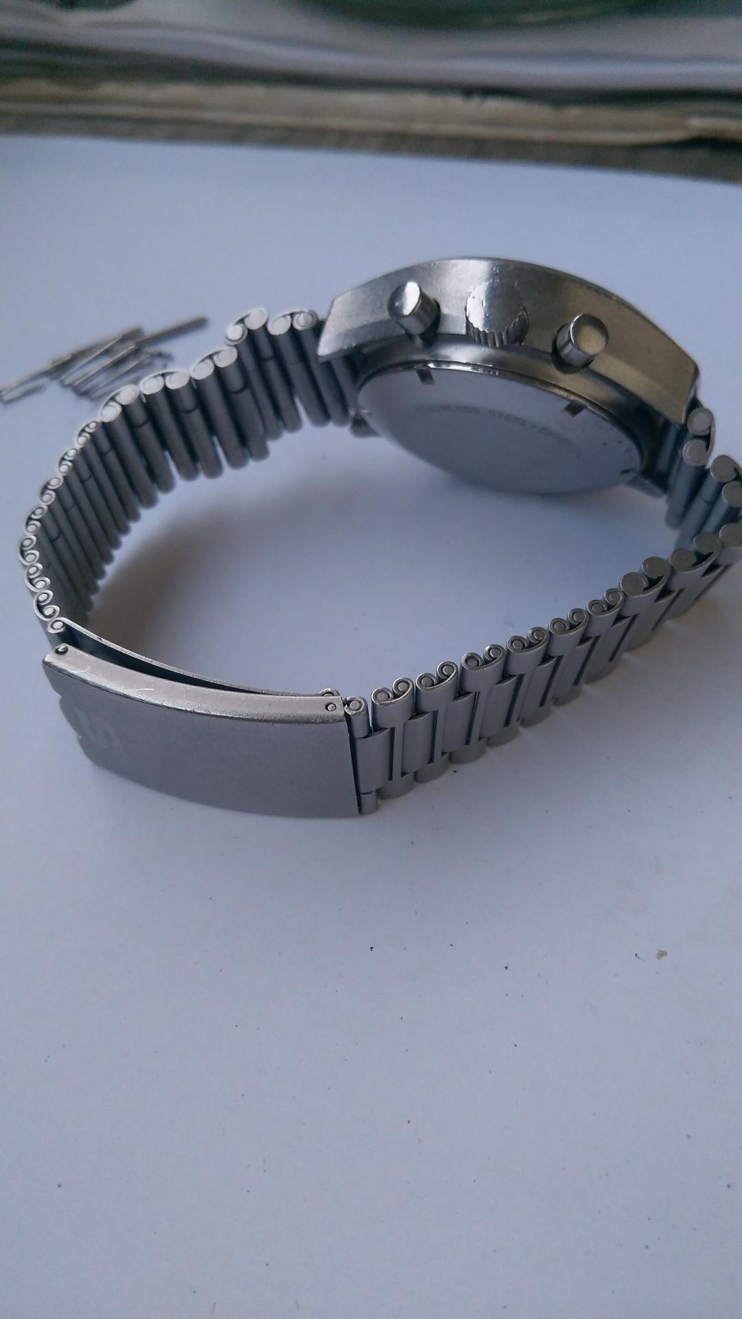

Problem bestimmt einigen schonmal über den Weg gelaufen/ Feder in NAS-Zugschließe gebrochen. Wie weiter ?
Ersatzschließen kaum auffindbar und nicht bezahlbar, Federn einzeln-noch weniger.

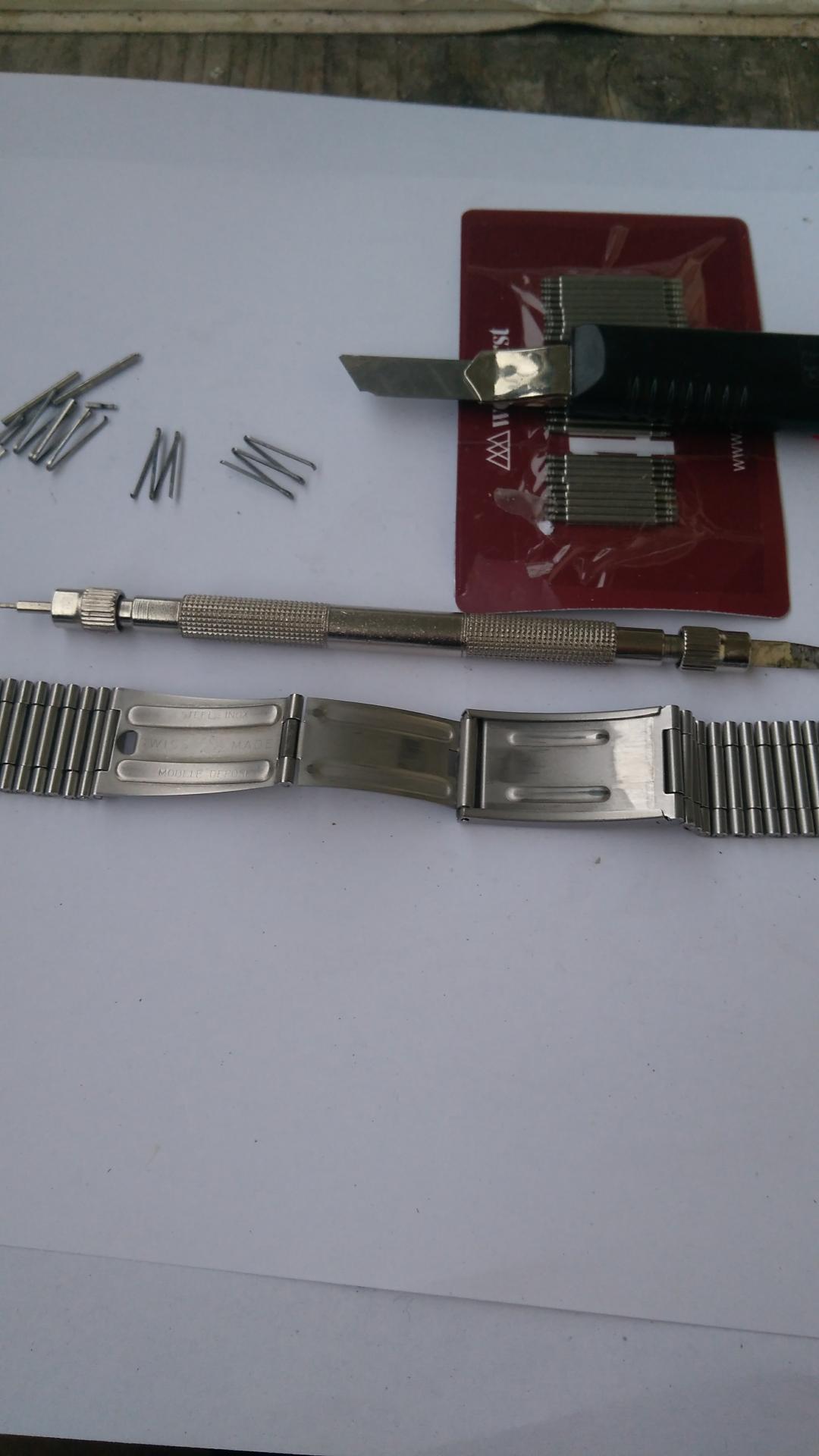

Ersatzschließe: Federschließe 18mm-dehnbar bei "baer-uhrband.com" für 17,80€.
Klicks: https://www.bear-uhrband.com/de/schliessen/…21.product.html

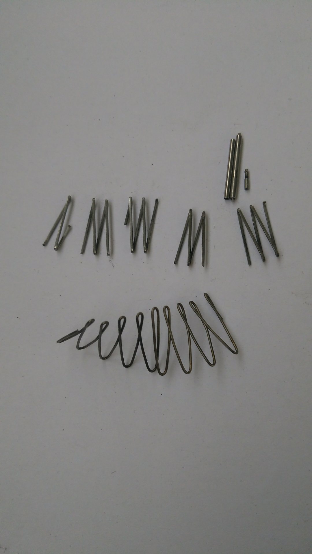

Die Schließe scheint ein "Noname-Nachbau" zu sein, hab eine bestellt, zerlegt, Feder getauscht, fertig.
Die Chinesen kochen auch nur mit Wasser (scheint mit der Hand gebogen, nicht so "schön wie das Original", aber funktioniert bestens).
