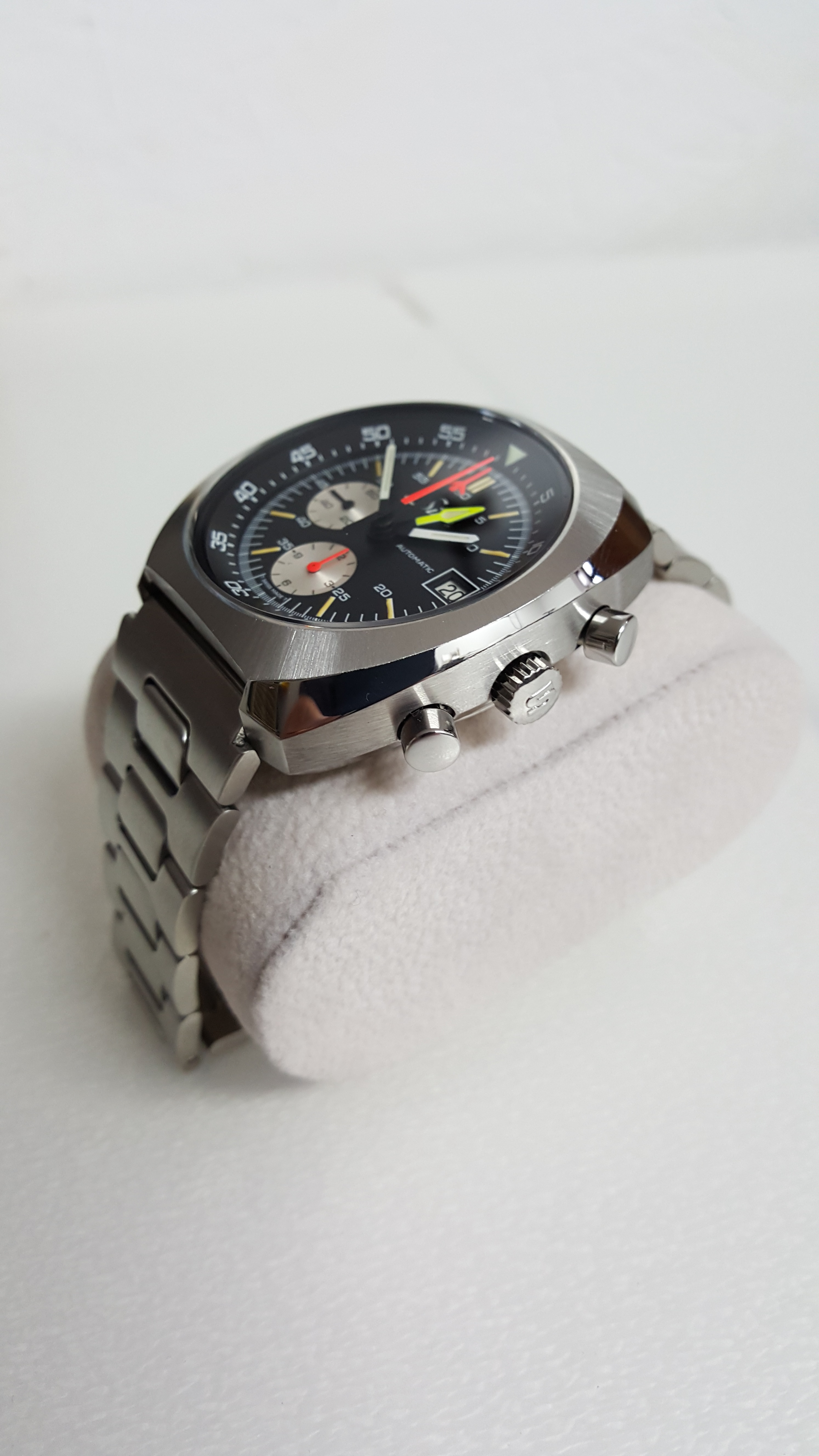

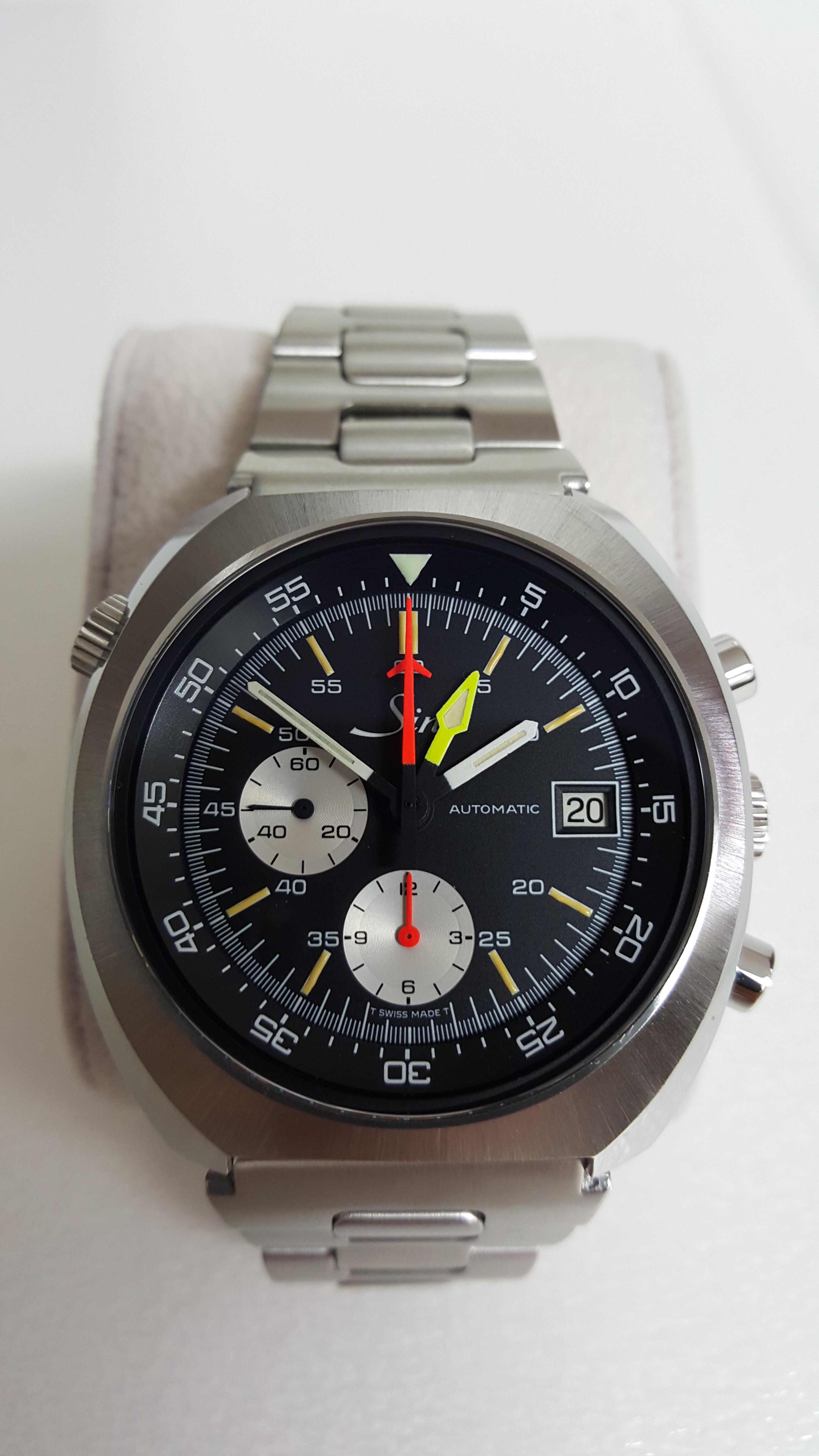

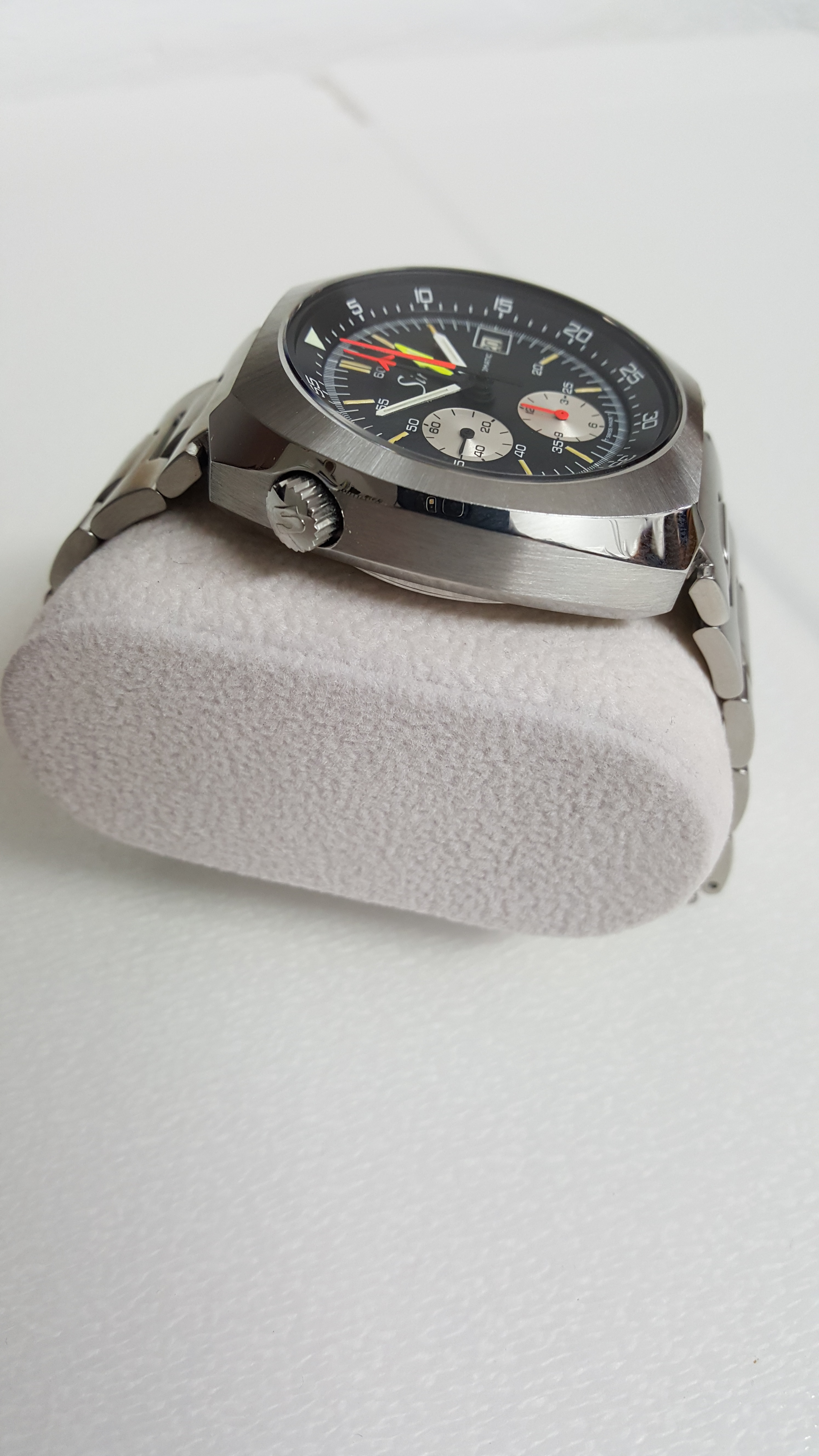

    Aufgrund der Nachfragen nach Bildern, folgend noch mal ein paar von der 140GMT: (die Chrono-Minute und Sekunden Zeiger sind nicht original, waren nicht mehr zu retten).
