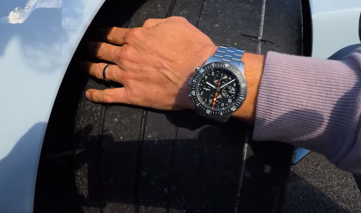

Matthias Malmedie trägt bei seiner Vorstellung der neuen Corvette C8 auf seinem Youtube-Kanal eine neue Fortis Novonaut N-42.
So oft und so nah, wie er dabei diese Uhr in die Kamera hält, könnte man fast meinen, dass das Absicht ist...
