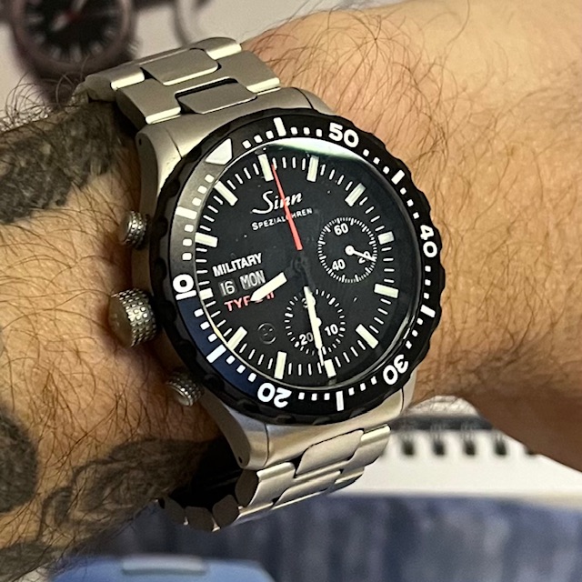

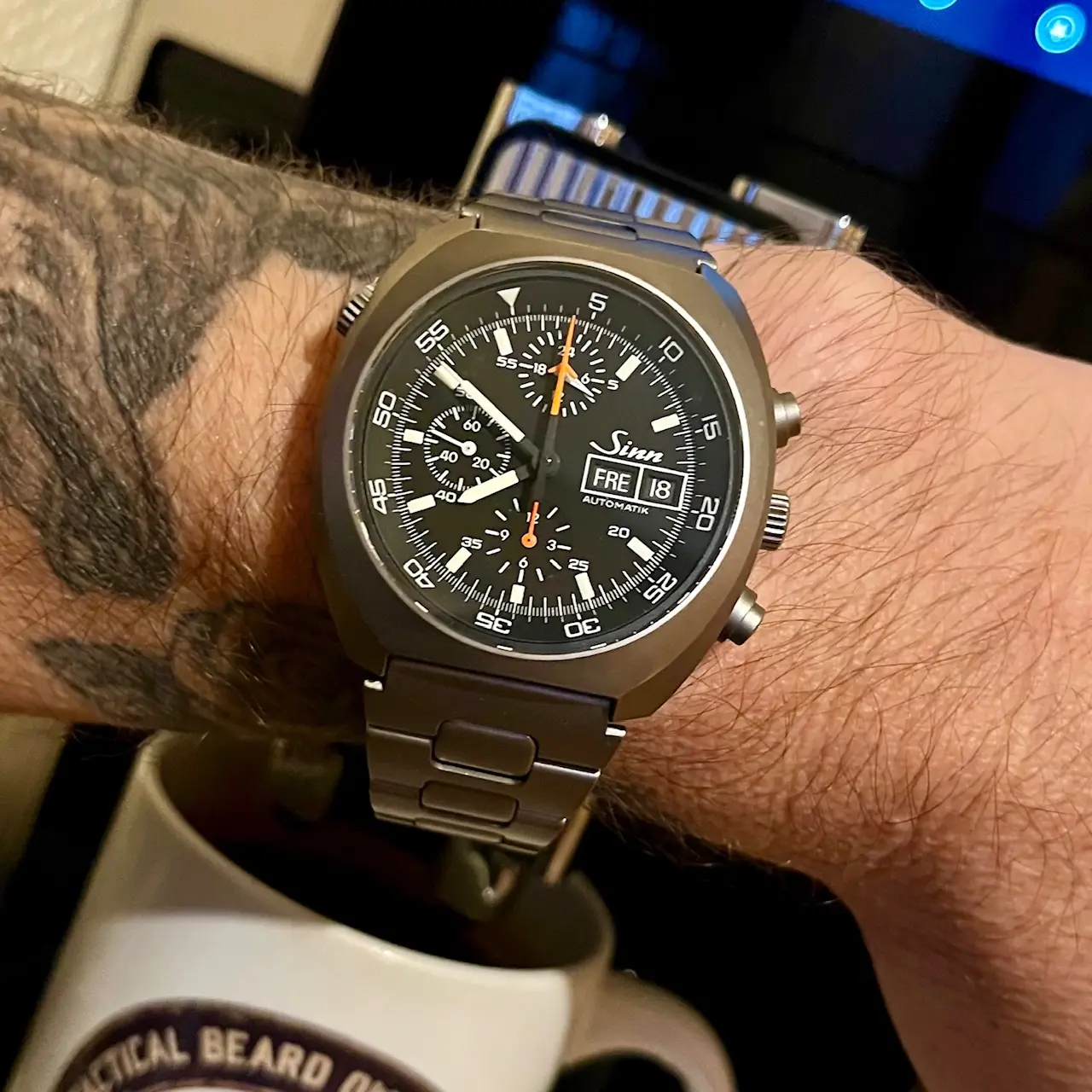

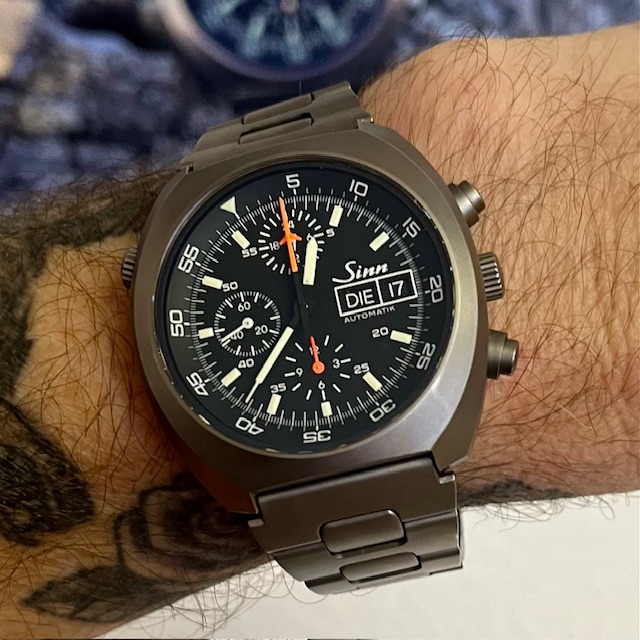

    P.S.: Auch die Bildkulisse verdient Beachtung: Ein historisches Gruppenfoto (LW und Heer gemischt, beinahe hätt' ich noch Nach Vorn! geschrieben) vor einem Propellerflugzeug der Heeresflieger (immerhin lag HFS(Geb)8 bis 1996 in Penzing, wenn auch mit Bo 105 M), dazu ein Materialanhänger vom Stab/LTG 61. Ob das Foto überhaupt dort entstand, bleibt offen. Und ob der grüne Vordruck tatsächlich eine Aussonderung dokumentiert, ebenso.
    Jemandem, der 1990/91 mehrfach von Fliegern aus Penzing abgesetzt wurde, zeigt diese Geschichte eine bemerkenswerte Fallhöhe.

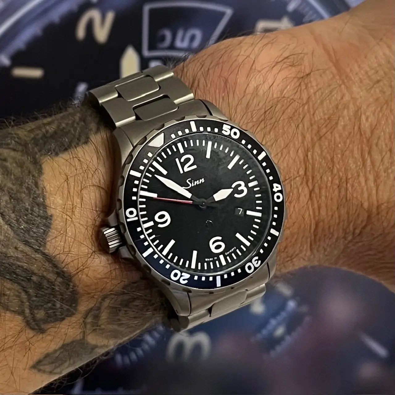

    Besonders hübsch ist die Verwechslung zweier völlig verschiedener Uhren.
    Da ist zunächst die Sinn 141 GMT mit Lemania 5012. Sie besitzt tatsächlich einen zusätzlichen, fest gekoppelten GMT-Zeiger. Man vermutet eine Entstehung vor 1980, weil mit Einführung der Sommerzeit dessen praktischer Nutzen fraglich geworden sei. Eine interessante, aber keineswegs zwingende Überlegung – ausdrücklich zu dieser 141 GMT.
    Und dann ist da die hier gezeigte, angeblich militärische Sinn 142 M. Eine andere Uhr mit anderem Werk und vor allem ohne diesen GMT-Zeiger.
    Der Instagram-Autor übernimmt offenbar die Datierungsvermutung zur 141 GMT und verkauft sie als Erkenntnis über seine angebliche 142 M. Die 141 GMT liefert den Zeiger, die 142 M das Foto – und fertig ist die historische Sensation.
    Nebenbei: Auf den Bildern sehe ich weder einen Sinn-Schriftzug noch eine Modellbezeichnung. Die Behauptung, „142 M“ stehe für 142 Meter Wasserdichtigkeit, ist eine bemerkenswert kreative Interpretation der Sinn-Modellbezeichnungen.
    Und die Versorgungsnummer 6645-12-146-5081 gehörte ursprünglich zum Satz aus Heuer 1550 SG und Armband. Daß im NSN-Verzeichnis unter dieser Nummer auch eine Planungsnummer des Streitkräfteamts erscheint, macht daraus noch keine Sinn. Ein Aussonderungsbeleg mit derselben Nummer mag die militärische Provenienz stützen, beweist aber weder Hersteller noch Modell.
    Vielleicht war es eine Erprobungsuhr oder Sonderbeschaffung. Nur wäre dafür ein Nachweis hilfreich – statt einer Mischung aus Sammlervermutungen und falsch zugeordneten Ausstattungsmerkmalen.

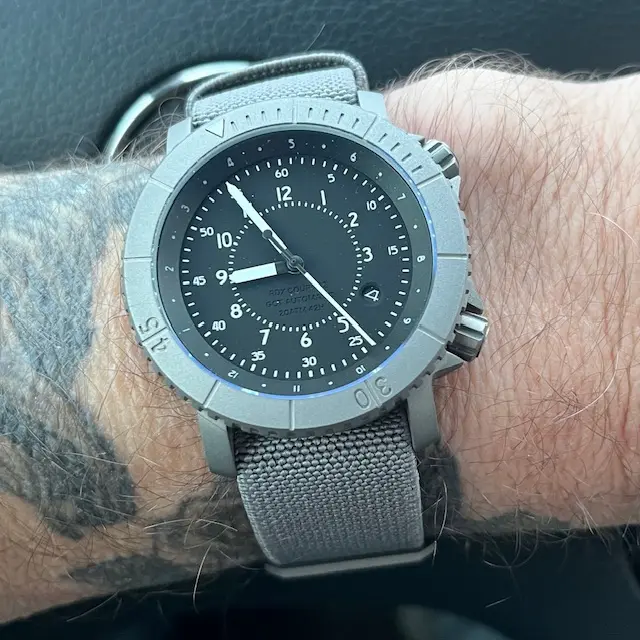

    Benrus Type 3X: GMT-Anzeige und erstmals eine Gewichtsangabe
    Im Beitrag vom 17. Oktober hatten wir die zusätzliche GMT-Funktion der Benrus Type 3X erwähnt und festgestellt, daß der Hersteller kein Gesamtgewicht angibt. Ein Praxistest liefert nun zwei bemerkenswerte Ergänzungen.
    Die GMT-Skala
    Hier stürzt ihr 12-Stunden-System, die amerikanischen Betrachter in eine kognitive Dissonanz: um mit dem Rest der Welt verständlich über Uhrzeiten reden zu können benötigen sie eine zweite 24-Stunden-Skala.
    Wenn ein unabhängig einstellbarer GMT-Zeiger aber das Zifferblatt einmal in 24 Stunden umrundet, müßen die zusätzlichen Ziffern 1 bis 23 die Anzeige in 15°-Schritten ergänzen:
    Benrus hat sich für die Anzeige der "military time" entschieden:
    Soldatbeige.png?v=1787164498&width=400&height=562
    Steht der GMT-Zeiger jetzt beispielsweise auf der Fünf-Uhr-Position, entspricht dies 10:00 Uhr. Auf der zusätzlichen Zifferblattskala steht dort jedoch 17.
    Die zweite Zeitzone läßt sich daher nur durch gedankliche Umrechnung ablesen.
    Das Gewicht
    Gemessen wurden 71 Gramm am Textilband und eine Gehäuselänge von 45,3 mm über die Bandanstöße. Damit liegen erstmals konkrete Werte für zwei bislang nicht vom Hersteller bezifferte Eigenschaften vor. Die Type 3X ist demnach tatsächlich leicht; wie groß der Gewichtsvorteil gegenüber der aktuellen Type I bei vergleichbarer Bandkonfiguration ausfällt, bleibt allerdings offen.
    Einordnung
    Die neue Gewichtsangabe stützt die Einschätzung der Type 3X als kompakte, leichte Werkzeuguhr. Der Praxistest relativiert jedoch zugleich den praktischen Zugewinn durch das GMT-Werk: Einen Tod muß der Nutzer sterben — eine zusätzliche Zeitzone ist wenig elegant gelöst, wenn man ihre Anzeige erst umrechnen muß oder man steht um 9 o’clock allein auf weiter Flur, wenn 21:00 Uhr vereinbart war …
