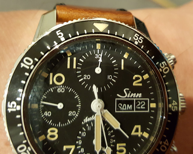

Hmm, gestern gerade angemeldet und nun die erste Frage bzw. das erste Problem: bei meiner brandneuen 103 dreht die Tagesanzeige zu weit, siehe beigefügtes Bild. Und das Verhalten zeigt sie, seitdem ich sie habe (knapp 72 Stunden  )
Was mir auch auffällt ist, dass das Datum bei der Schnelleinstellung rastet bzw. leise "klick" macht, während der Wochentag das nicht tut. Es ist ziemlich frickelig, den Wochentag genau horizontal hinzukriegen. Oft verstellt sich auch die Position des Wochentag-Rades leicht, wenn ich die Krone von Position 2 in Position 3 ziehe, um die Uhrzeit einzustellen. Das ist doch sicher nicht normal, oder?
