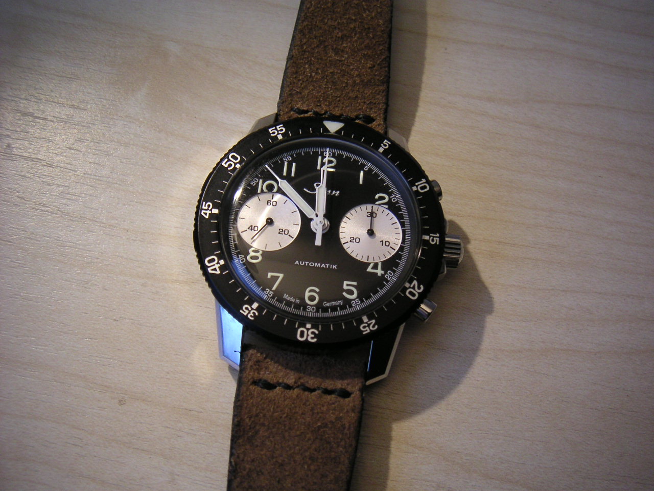

Mich würde dazu trotzdem folgendes interessieren:
Der Minutenzeiger hat also nicht richtig genullt und steht beispielsweise auf "3 vor Zwölf"
Wenn ich dann laufen lasse; zeigt er doch definitiv einen falschen Wert an, oder (er ist ja nicht bei "12" gestartet sondern bei "vor 12") ?
Alles anzeigen
Danke für die Infos Thomas !
Das heisst also akzeptieren oder lassen, wen´s stört....
Also kein Bug sondern ein Feature
Hallo Gerd,
dass ist doch kein Problem meiner Meinung nach. Der Minutenzeiger steht ja kurz oder nach der 30 (bzw. 0)
er springt ja immer erst nach um eine Minute weiter wenn der Sekundenzeiger eine Umdrehung macht.
Wäre der Sekundenzeiger das Problem bzw. Feature hättest Du Recht. Schöner würde es aussehen wenn er genau auf dem Strich sitzen würde.
Wenn es nicht anders geht es handelt sich ja um ein mechanische Werk und nicht Quarz ist es halt so. Stoppen mach ich sowieso nicht.
Ich komm meistens sowieso Stunden zu spät
Übrigens schreibst Du 3 vor 12 das wäre ja der Sekundenzeiger. Es geht soweit ich das verstanden habe um den Minutenzeiger.

Hallo Zusammen,
nur mal zur Info bezüglich dem Zeigerthema.
Hab gestern von Sinn folgende Antwort bekommen. Ich denke somit ist das Thema ein für alle mal vom Tisch.Zeigerspiel Bi- und Tricompax-Umbauten
Analog zu unseren Bi- und Tricompax-Ausführungen auf Basis des Uhrwerks ETA Valjoux
7750 bringt auch die Bicompax-Ausführung beim Uhrwerk Sellita SW500 die veränderte
Position der Stoppminute und deren Übertragung von 12 Uhr nach 3 Uhr, eine Erweiterung
des mechanischen Räderwerkes mit sich. Das dabei zur Gewährleistung der
Uhrwerkfunktionen unvermeidbare Zahnspiel führt dazu, dass sich der Zeiger nicht immer
mit dem Minutenindex zu 100% deckt. Diese geringfügige Abweichung kann sowohl im, als
auch gegen den Uhrzeigersinn auftreten und stellt keinen Mangel des Uhrwerks, sondern
den Stand der Technik für die oben genannten Ausführungen auf den Uhrwerkbasen ETA
Valjoux 7750 und Sellita SW500 dar. Eine Korrektur dessen ist somit technisch bedingt nicht
möglich.
Also für mich unakzeptabel, da wird ein Werk verbaut das nicht korrekt schaltet und dann wird man einfach mit der Aussage abgespeist, kein Mangel sondern dem Stand der Technik geschuldet.
Dann hätte man das Werk nicht verbauen sollen, warum funktioniert es beim Valjoux 7753? Oder kennt einer von euch eine Uhr mit Valjoux 7753 die das gleiche Problem hat. Wenn ich falsch liege korrigiert mich, aber die Abmessungen sind gleich und man kann beide in das Gehäuse der 103 C verbauen.
Ich kenne die Preisunterschiede zwischen den beiden Werken nicht, aber ich bin bereit für eine funktionstüchtige Uhr auch ein paar Euro mehr zu zahlen. Wenn man sich für eine Uhr entscheidet und sie war ein wenig teurer als geplant, ärgert man sich nur einmal, nämlich beim bezahlen. Aber in diesem Fall ärgert man sich jedesmal wenn man auf seine Uhr schaut.
Wenn das Problem bekannt ist sollte man es in den Technischen Merkmale beschreiben und dann kann jeder vor dem Kauf entscheiden ob er damit leben kann, oder nicht.
Zu lauter Rotor, Gangwerte und ein gerissenes Band sind mir persönlich Wurscht, aber die Funktion muss stimmen. Sonst braucht man sich keinen Chrono zu kaufen, dann reicht auch eine 3-Zeiger Uhr.
Sorry, aber da bin ich ein wenig pingelig.
@Michele, ich kenne kein 7753 das nicht richtig anzeigt, denke da als erstes an Tudor, dort undenkbar, aber ich bin der Meinung das SINN kein 7753 mehr beziehen kann, aus den Gründen so wie ich es oben erläutert habe.
Ich stimme Michele zu. Da weiß ich gar nicht mehr, was ich zu dieser Mail sagen soll!!! Bei Montblanc geht es ja anscheinend auch. Frühere Abwandlungen vom 7750 mit Bicompax wie das gerade diskutierte 7753 und das 7760 (auf Handaufzug umgebaut), haben ja bzgl. des Minutenzeigers auch funktioniert. Selbst die ETA2824-Aufsätze haben diesbezüglich keine Probleme! Das geht ja sogar bei billige(re)n China-Kopien, die es auch mit Bicompax gibt (z.B. von Peacock). Wenn das stimmt das Selitta die Werke nur so liefern kann (in dieser Qualitätsstufe?, Fehlkonstruktion?, etc.) dann sollte Sinn diese Werke schlichtweg nicht von dort beziehen oder ggf. upgraden.

Habe im Netz nach einer Antwort gesucht, aber ich konnte nichts finden.
Was ich nicht verstehe,
"Zahnspiel führt dazu, dass sich der Zeiger nicht immer mit dem Minutenindex zu 100% deckt. Diese geringfügige Abweichung kann sowohl im, als auch gegen den Uhrzeigersinn auftreten....."
Das heisst doch bei manchen Uhren vor dem Minutenindex bei manchen Uhren nach dem Minutenindex. Aber wenn das bei der Uhr immer die gleiche Position ist, also ich habe eine Uhr die immer kurz vor dem Minutenindex stoppt. Dann brauche ich doch nur den Zeiger neu zu setzen und damit ist doch alles gut.
Oder ist es so, das der Zeiger bei der Uhr manchmal vor und manchmal nach dem Minutenindex stoppt? Dann ist es wie Russisch Roulette und die meinen das dann keine Korrektur möglich ist weil der Zeiger sowohl vor als auch nach dem Minutenindex stoppt.
Kann da vielleicht jemand, der ein solches Problem an seiner 103C hat, etwas dazu sagen?
Also ich verstehe das nicht!
möglich.

Meine 103 St C läuft und nullt seit Freitag einwandfrei. Ich glaube, ich habe noch nie an einer Uhr die Stoppfunktion in so kurzer Zeit so häufig benutzt.
Übrigens wurde ich bei der Übergabe mehrfach eindringlich aufgefordert, "alle Funktionen gründlich zu testen". Nach meiner Einschätzung hat SINN die Problematik erkannt.
Also dolle finde ich das ganze auch nicht und ich glaube, wenn ich so in den Foren lese, der Imageschaden für Sinn, Selita und Chronos ist nicht unerheblich.
Welches Werk ist denn nun in der 103 ST C verbaut? In der Produktbeschreibung steht was von einem Sellita SW 510, in der Stellungnahme von Sinn wird vom SW500 geredet. Übrigens hat die 903 nicht mehr das Valjoux 7750 drin, sondern ein Sellita 500, da hat der Umbau erfolgreich und zuverlässig funktioniert.
Was können hier die Besitzer einer Guinand 361 mit dem Val. 7753 berichten? Diese Uhr ist 1:1 mit der 103 ST C zu vergleichen.Bernhard / Pullmann, vielen Dank für deine Ausführungen, klingt logisch. Die 103 Klassik hat das Valljoux 7750 auf Tricompax umgebaut, wie früher die 903, vor der Umstellung auf Sellita, auch. Das Val.7753 hat eine Datumsverstellung über einen Drücker auf 10 Uhr. Wird dieser Drücker weggelassen ist kurbeln angesagt.
So weit ich weiß und auch gelesen habe „wackelt“ der Stoppminutenzeiger, das lässt auf Spiel in den Zahnrädern schließen. Wenn der Umbau beim 7753 problemlos funktioniert, müsste das doch Sellita auch hier in den Griff bekommen. Ich sehe hier weniger Sinn, als Sellita in der Pflicht. Verstehe auch nicht, warum nur auf Sinn herum gehackt wird.
Sinn, Chronos und Sellita sind ja nun keine „Kleinen“, gemeinsam sollten sie diese Thematik aus der Welt schaffen können! Vielleicht in so einer Art Rückrufaktion.
Beispiele kennen wir ja zu genüge aus der Automobilindustrie, aber auch bei Uhren, denn ich befürchte, dass spätestens nach einer Revision Besitzer einer heute enwandfreien 103 ST C das gleiche Problem haben könnten bzw. werden.
Die Aussage „Stand der Technik“ finde ich etwas unglücklich, da seit Jahrzehnten perfekt sitzende Zeiger eigentlich „Stand der Technik“ sind.
Aber nochmal, ich sehe hier Sellita in der Verantwortung und nicht Sinn. Natürlich ist Sinn der rechtliche Ansprechpartner Sinn und nicht Sellita. -
