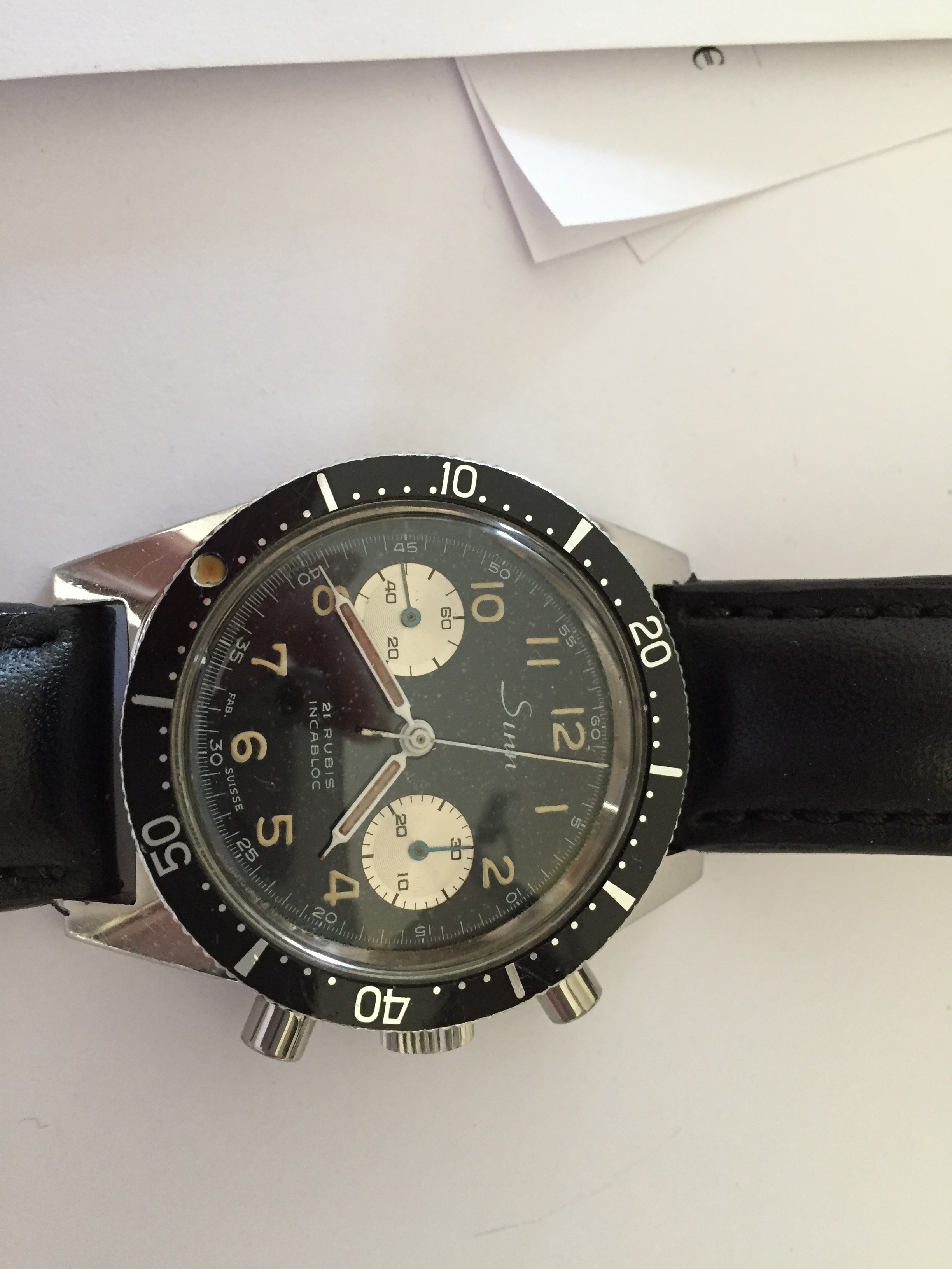

• Guten Tag liebe Forumsmitglieder (umfasst m/w/d etc.),
    vor ca. 50 Jahren hat mein Vater von seinem Chef die "angehängte" Uhr geschenkt bekommen und an mich weitergereicht. Diese Uhr habe ich noch in den ersten Semestern meines Studiums getragen und dann war sie nach einem Umzug verschollen. Vor einem Jahr hat meine Frau sie dann im Keller in einer alten Aktentasche wieder entdeckt.
    Auf der Unterseite sind zwei Zahlen übereinander eingraviert: 361 (obere Zahl) und 9539 (untere Zahl). Nach Auskunft der Fa. Sinn handelt es sich wohl um eine 101.
    Anfang 2018 bin ich mit dieser Uhr nach Frankfurt zur Fa. Sinn gefahren und wollte die Uhr (sie läuft und läuft und läuft…) von grund auf „renovieren“ lassen. Ein freundlicher und offensichtlich sachkundiger Herr (Kunde der Fa. Sinn) hat mir dort davon abgeraten und empfohlen die Uhr im Originalzustand zu belassen. Auch Vertreter der Fa. Sinn haben dies empfohlen, da beim „Überholen“ die Gefahr besteht, dass z. B. die Zeiger abbrechen und kaum noch Originalersatzteile vorhanden sind.
    Die Zeigerstellung ist nicht ganz korrekt. Wie auf dem Foto ersichtlich, ist der Stundenzeiger noch vor der „1“, obwohl der Minutenzeiger schon ca. 12 Minuten nach „1“ anzeigt; auch der Sekundenzeiger springt nicht wieder auf die „Zwölf“ zurück. Ansonsten habe ich an meiner „alten Uhr“, die ich gelegentlich trage, viel Freude.
    Gedanken, Ideen, Kommentare?

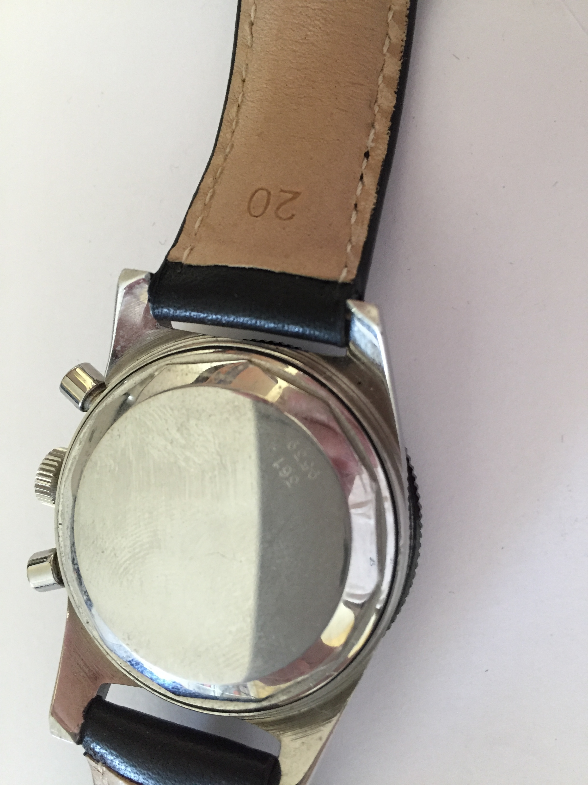

    Zeig mal die Unterseite und ich glaube nicht, dass die Fa. Sinn diese Auskunft gegeben hat.
    Quatsch die Uhr war niemals bei Sinn, und sollte sie doch dort gewesen sein tut es mir leid dir sagen zu müssen, dass der sachkundige Herr keine Ahnung von Vintage Sinn Uhren hatte, ein Blick auf des Zifferblatt und es wäre ihm auch aufgefallen. Auch glaube ich nicht, dass man dir gesagt hatte Zeiger könnten abbrechen. Diese Uhren haben entweder ein Landeron oder ein Valjoux Werk, diese teile gibt es wie Sand am Meer.
    Die Fehlstellungen der Zeiger kann man wieder korrigieren, wenn man diese neu setzt, oder die Fehlstellung wird meistens bei einer Revision behoben.
    Ich hatte hier um weitere Bilder gebeten, auch habe ich eine PN geschickt, leider ohne Reaktion. Vielleicht bist du ja übers Wochenende verreist oder kannst deine Mails nicht abrufen.
    Ich finde es komisch, dass du hier Gedanken, Ideen und Kommentare wünschst, dann aber nicht reagierst!
    So jetzt mal zur Uhr.
    1. Es ist keine 101, die hat eine andere Gehäuseform!
    2. Die Gehäuseform und Nummern könnten auf eine 102 hindeuten, zeig mal die Rückseite.
    3. Es ist aber trotzdem keine 102, die hat angeschnittene Ziffer (2,4,8,10) oder Strichindexe.
    Das Werk und Zifferblatt kann auch nicht passen, den auf deinem Zifferblatt steht 21 oder 25 Rubis, leider ein wenig undeutlich und ich kann es nicht gut ablesen. Eins ist aber sicher da müsste 17 Rubin oder 17 Jewels drauf stehen. Diese Chronos haben ein Handaufzugswerk und ich kenne kein Handaufzugswerk aus der Zeit, dass Helmut Sinn verbaut hat welches mehr als 17 Rubis hat.

    Entschuldigt bitte meine direkte Art, aber ich bin es leid ständig verar.... zu werden und das nur ein verschwommenes Bild eingestellt wird. (Bitte nicht die Ausrede von der schlechten Kamera oder ich bin kein Fotograf).

  • Dieses Gehäuse wurde nicht nur von Guinand und Sinn benutzt, es wurde auch für viele Andere Hersteller benutzt und war in den 1970er Jahren begehrt für Taucheruhren.
    Guinand hat auch für das Gehäuse der 101 die gleiche Modellbezeichnung benutzt, auch die 361.
    Aber das Gehäuse ist nicht das Problem, das Zifferblatt und die Beschriftung gibt hier Rätsel auf.
    Aber vielleicht kann ja der Besitzer die Sache aufklären.
    Hier wird z.b. ein sehr schönes Modell mit diesem Gehäuse aus der Zeit angeboten, leider keine Sinn bzw. ohne Sinn Logo!

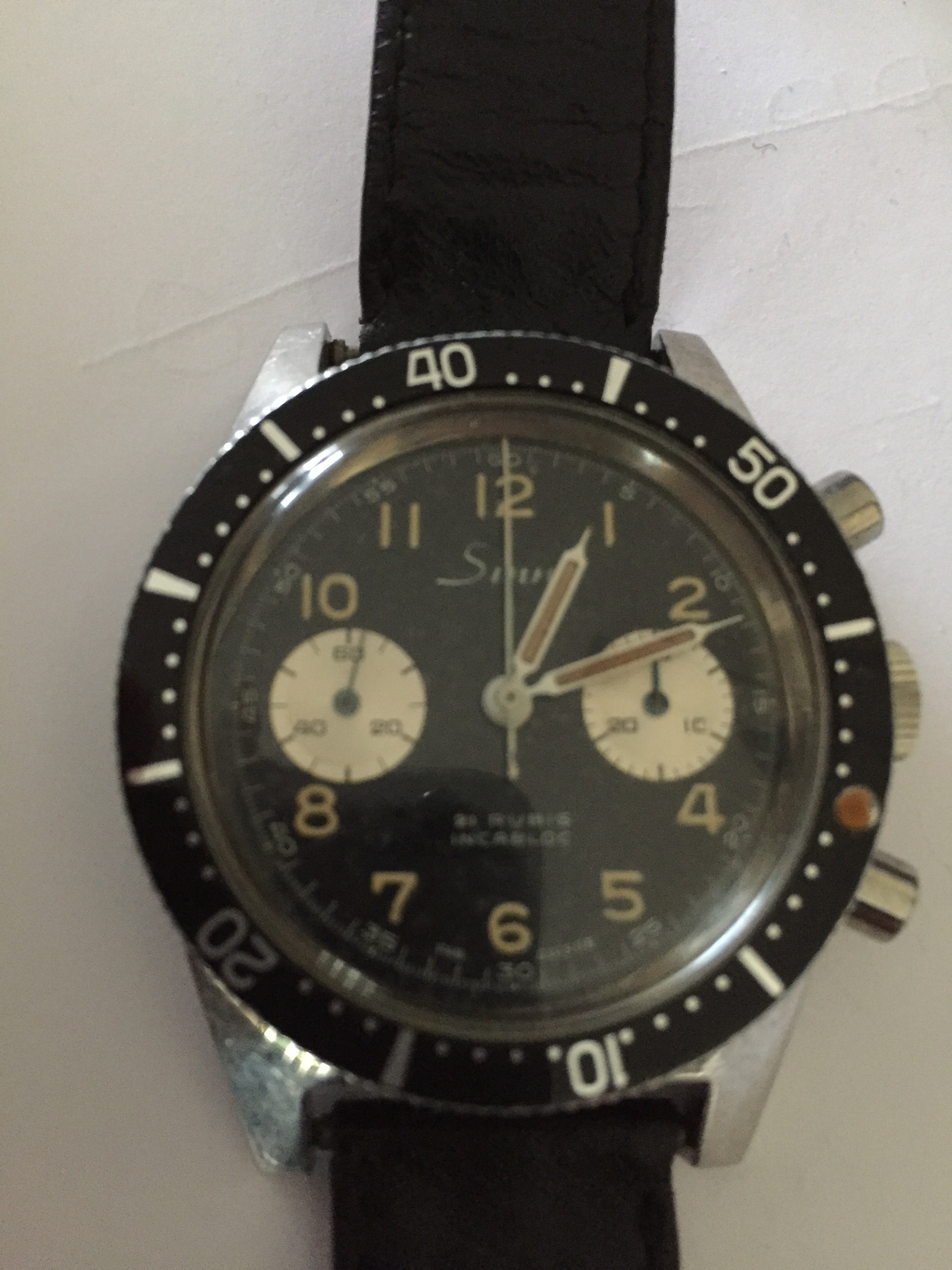

  • Sehr geehrter 137,
    geht doch mit den Fotos.
    Warum nicht gleich gute Fotos eingestellt, dann hätte man sich das ganze Geschreibe sparen können.
    Deutlich zu sehen ist jetzt auch der Aufdruck, es sind 21 Rubis.
    Ich könnte jetzt natürlich was zur Uhr schreiben, aber ich mag nicht!
    Nur eines sei noch erwähnt, Gehäuse aus der Zeit aber nicht für die Sinn 102 Serienproduktion.
