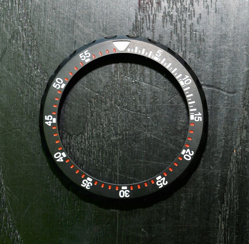

    Ich habe vor morgen SDR meiner U2 gegen einen silbernen zu ersetzen. Hat das jemand von euch schon mal gemacht? Falls ja:
    1. Welche Schraubendreher-Klingengrösse benötige ich (Das Werkzeug von Sinn ist zu weich und verbiegt dadurch schnell. Zudem hätte ich gern gutes Werkzeug.)
    2. Verwendet man zur Schraubensicherung Locktight und falls ja, weicht dieses von dem der Armbandschrauben ab?
    3. Ist irgendetwas besonderes zu beachten?
    Ich würde mich über die ein oder andere Antwort von euch freuen.
    Grüsse! :p:

    ich bin beim Tausch meiner U1 zur SDR folgendermaßen vorgegangen.
    Beleuchtete Lupe und ein Arbeitsplatz auf dem Schräubchen nicht wegrollen können.
    Sinn Bandwechselwerkzeug hat bei mir ausgereicht.
    Ansonsten nutze ich für Präzisions-Schraubgewerk den WERA Kraftform Micro Elektronik-Schraubendreher Satz
    Schrauben waren bei mir nicht gesichert, daher habe ich sie auch nicht mit Schraubensicherung versehen.
    Alle Schrauben bis auf die zwischen den beiden Schrauben lösen, nicht herausschrauben, dies erspart Fummelei später.
    Alten SDR abnehmen neuen SDR aufschrauben. (SDR = Silberner Drehring : muaha )
    Die Lupe half mir die Schlitze richtig zu treffen.
    Alles in allem machbar einfach Zeit lassen.
    glg Rudi

    Ich benutzte einen passenden Bergeon Uhrmacherschraubendreher zum Lösen und zum Festziehen der kleinen Schräubchen.
    Hinterher war ein Gewinde des Drehrings überdreht. Es hing an der kleinen Schraube.
    Schwer zu sagen, ob ich zu fest angezogen habe, oder ob mir der Verkäufer das Ding schon beschädigt verkauft hat.
    Ich kann nur sagen: Vorsicht mit den winzigen Schräubchen, nicht zu fest anziehen.

    Ich habe einen ganzen Bergeon-Satz und weiß nicht mehr, welche Größe ich genommen hatte.
    Irgendwo im Netz hatte ich eine verbindliche Angabe zur für diesen Zweck einzig zu verwendenden Größe gefunden. Die Klinge war dabei etwas schmaler als der Schraubenkopf.
    Ich glaube, die empfohlene Klingengröße war 1,0mm oder 1,2mm.
    Und das war glaube ich deutlich kleiner als der SINN Schraubendreher.
    Wenn ich nur wüßte, wo ich es gelesen habe.
    Grüße,
    Bernd
    P.S.: Eventuell versemmel ich gerade den Thread, weil die U2 eine ganz andere Befestigung hat als die UX?
    P.P.S.: Wenn sich die Klinge des SINN Schraubendrehers an dieser Stelle verbiegt, wurde für die kleine Schraube schon zuviel Kraft aufgewendet.

  • Ich habe zwar keine U2 sondern u.a. eine 757 UTC, gehe aber davon aus, dass Sinn für die Lünetten mit an Sicherheit grenzender Wahrscheinlichkeit Gewindestifte mit identischem Gewinde/Außendurchmesser verwendet.
    Dann passt dafür ein Schraubendreher mit 1,6 mm Klingenbreite. Bergeon ist meiner Erfahrung nach gut, ich nutze nur die.

    1,6 mm? :bulge: Du meinst sicher 0,6 mm, oder?! < 1,2 mm dürften die Schräubchen nicht sein. Gruebeln
  • Ich meine 1,6 mm!
    Habe es extra nochmal getestet. der 1,6er passt perfekt bei meiner Lünette. Und auf Fotos sieht die Lünette der U2 genauso aus, bis auf die Beschriftung.
    mabel
