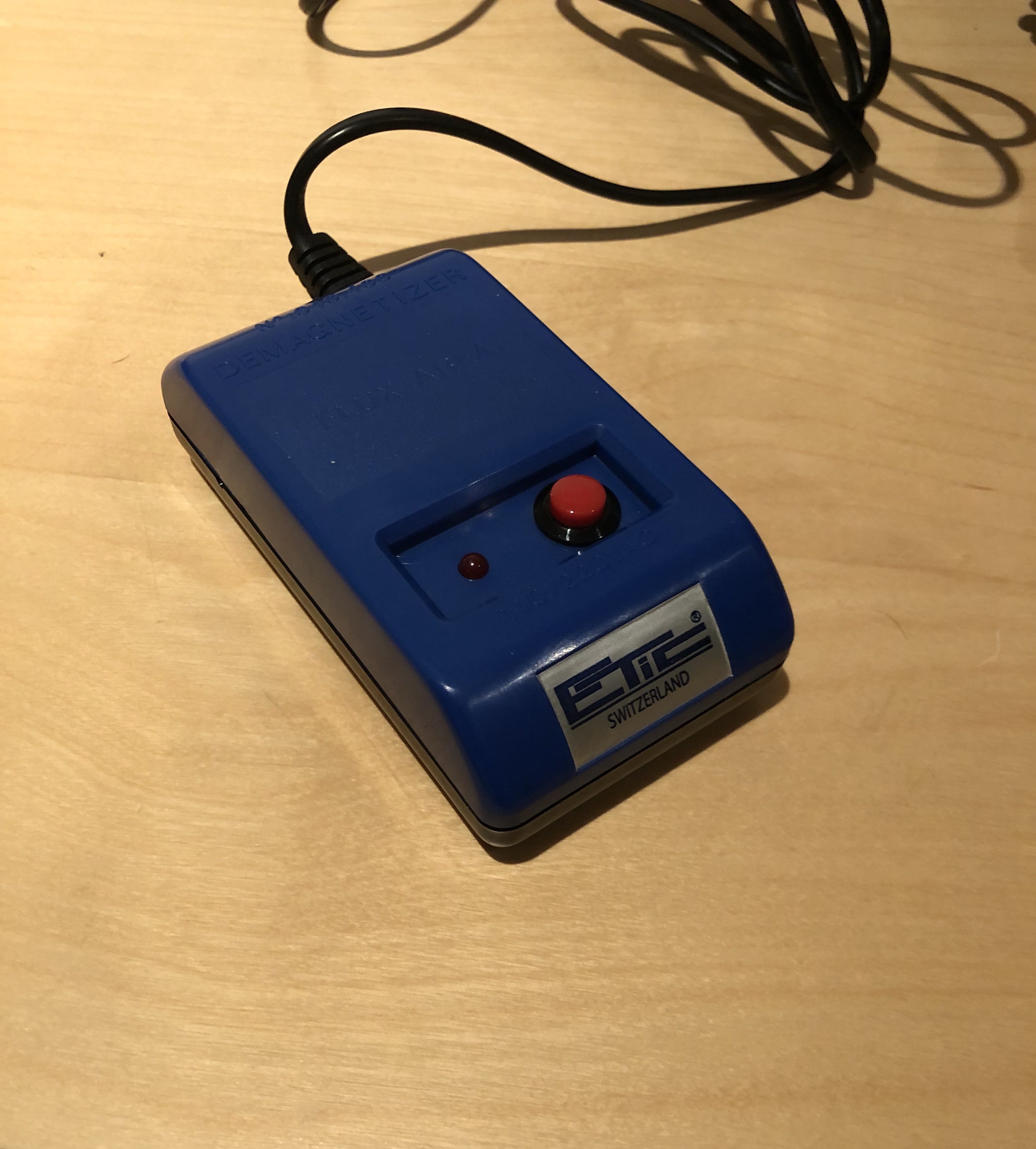

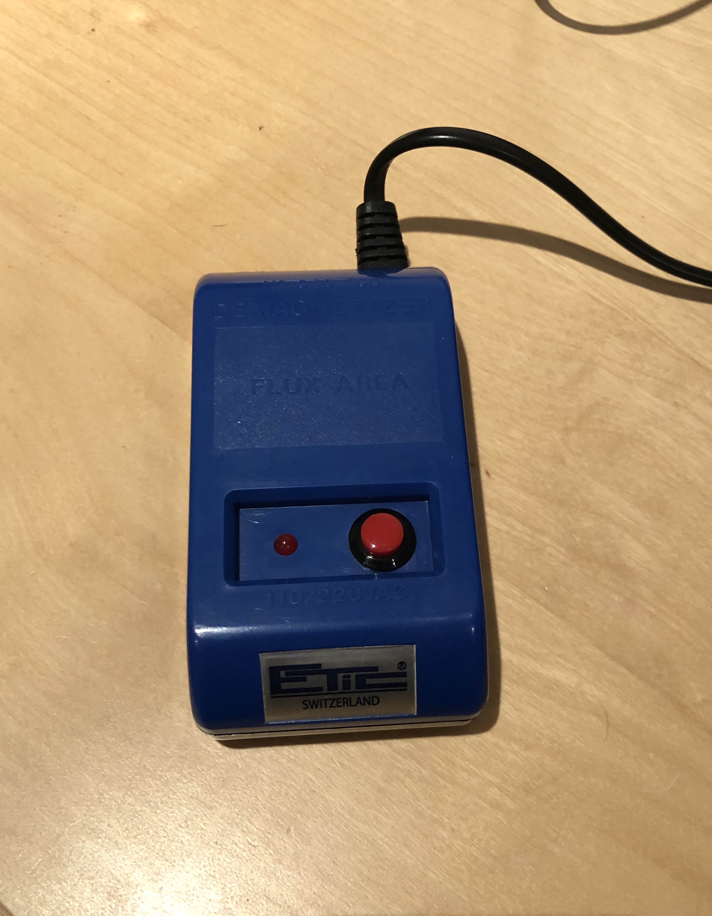

  • Ich könnte zum nächsten Stammtisch gerne einen Entmagnetisierer mitbringen ...

  • Wie es (technisch) funktioniert, weiß ist nicht. Von der Bedienung her: Einen Knopf 3-5 Sekunden drücken. Ist einfach ein blauer Kasten ...

  • Ich kenn mich mit dem Thema Entmagnetisieren zwar auch nicht so wirklich aus, habe allerdings auch schon die ein oder andere "Horrorstory" über diese Entmagnetisierer gelesen. Nach Anleitung muss man die Uhr meines Wissens über das Ding bewegen, macht man es falsch, kann man damit das Gegenteil erreichen und die Uhr magnetisieren... so die paar Erfahrungsberichte, die ich schon im Netz dazu gelesen habe. Zum Glück hatte ich solche Probleme mit meinen Uhren noch nicht. Die meisten davon sind allerdings auch oft recht gut "abgeschirmt" ;)
