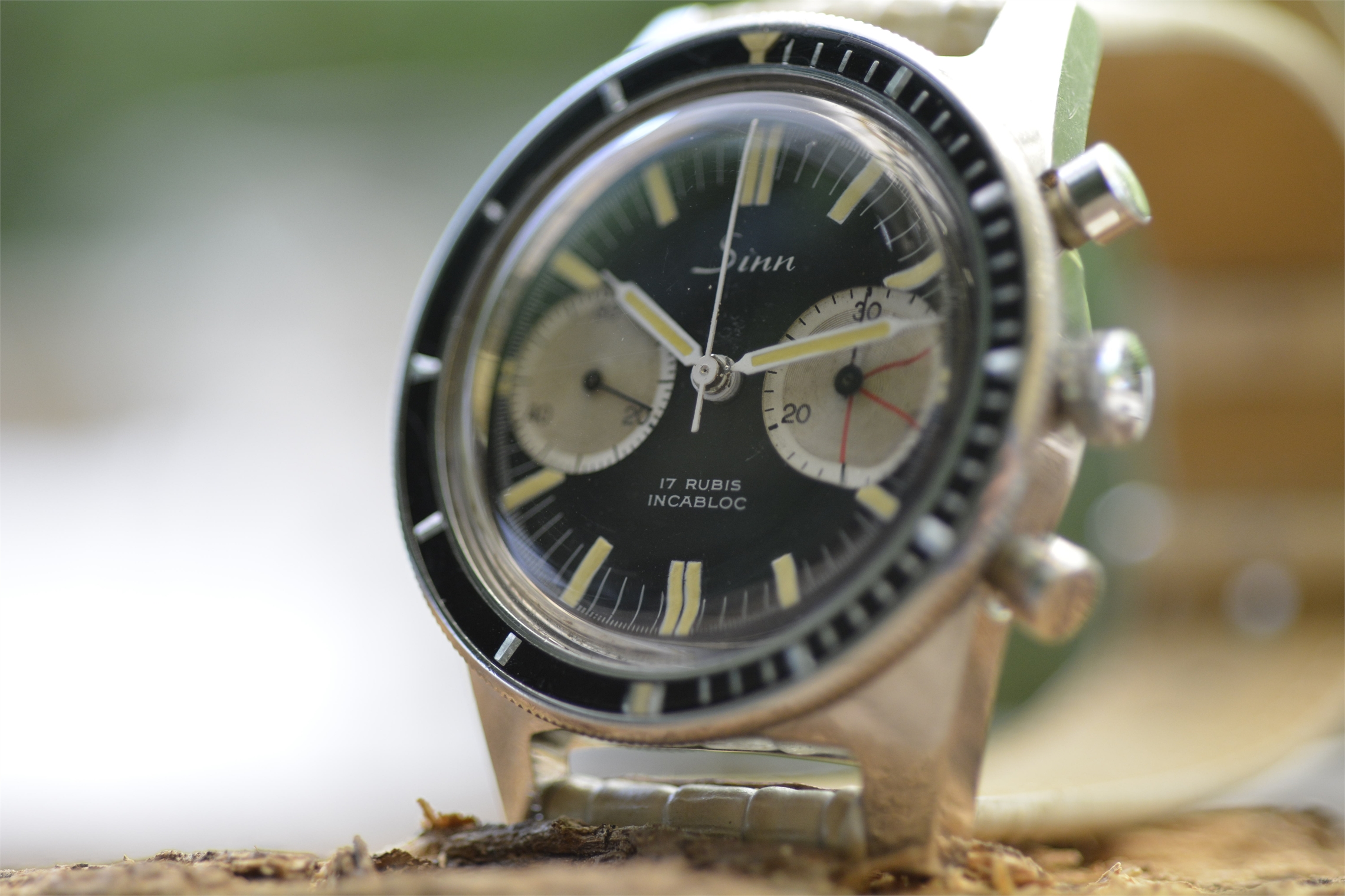

    Sinn 102A mit 30 Sek.-Lünette
    Aus dem Nachlass wurde mir vom Enkel des Hermann Fricke
    diese Uhr angeboten, wer kann vor dem Hintergrund dieser Geschichte, da schon nein sagen?

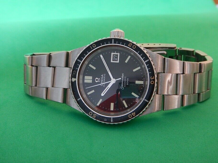

    PS: Diese Art der Einteilung kabe ich bisher nur bei der Omega Seamaster Cosmic 2000 gesehen, UG hat eine ähnliche Lünette bei der Polerouter verbaut.
    Die Indizes bei dieser Lünette der 102A wirken plastisch, das Licht wird, wie bei Edelsteinschliffen auf eine exakte Weise gebrochen und reflektiert. Kennt jemand diese Lünetten und kann dazu noch etwas mitteilen?

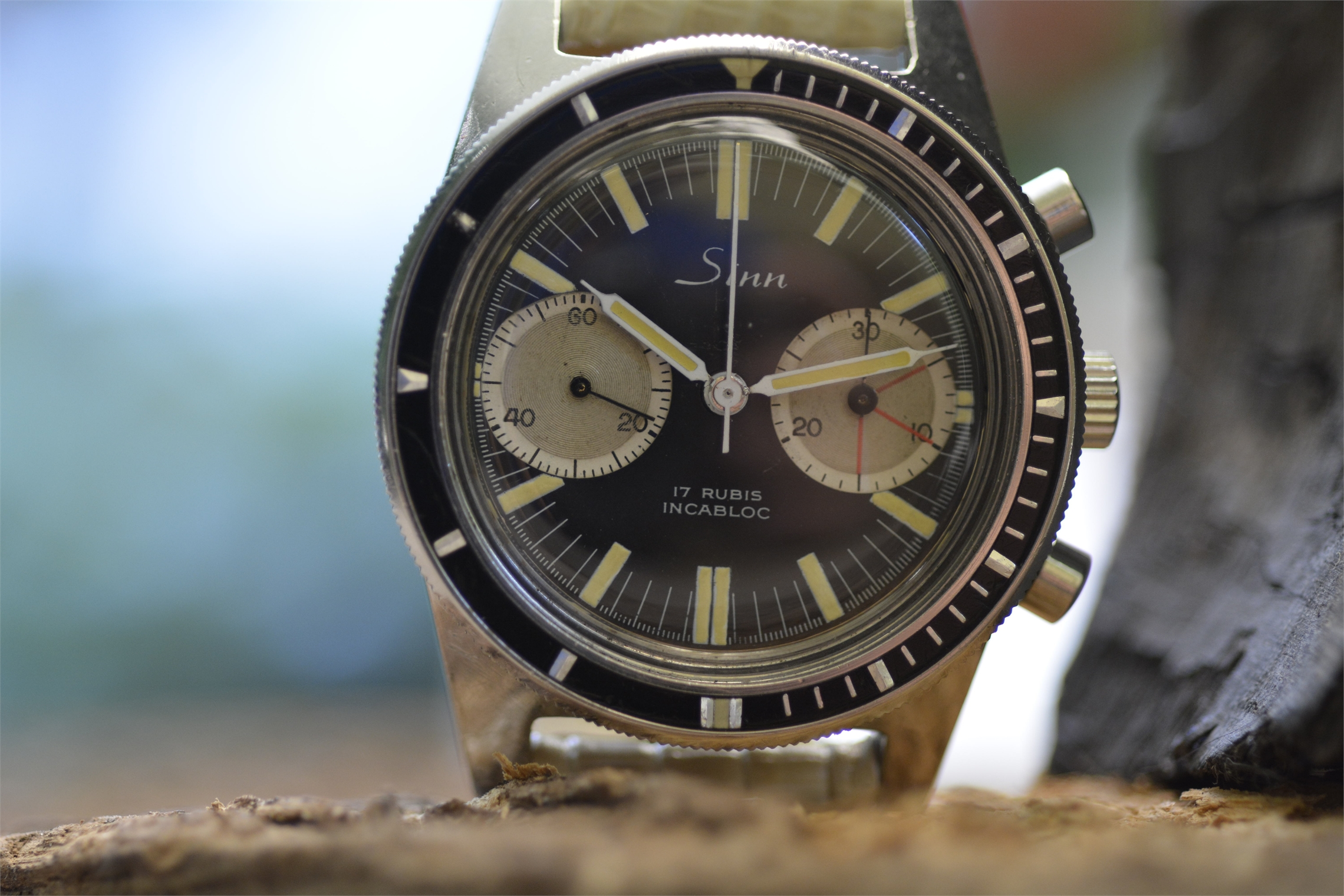

  • Witzige Story, ob es stimmt? Da kann ich nichts dazu sagen, wird auch schwierig das Gegenteil zu behaupten. Eines kann ich aber mit Sicherheit sagen, dass es sich nicht um die original für diese Serie verbaute Lünette handelt. :D
    Wir wissen ja alle, dass beim "schnellen Helmut" alles möglich war. Kann aber auch zu einem späteren Zeitpunkt, weil die original Lünette beschädigt war, montiert worden sein.

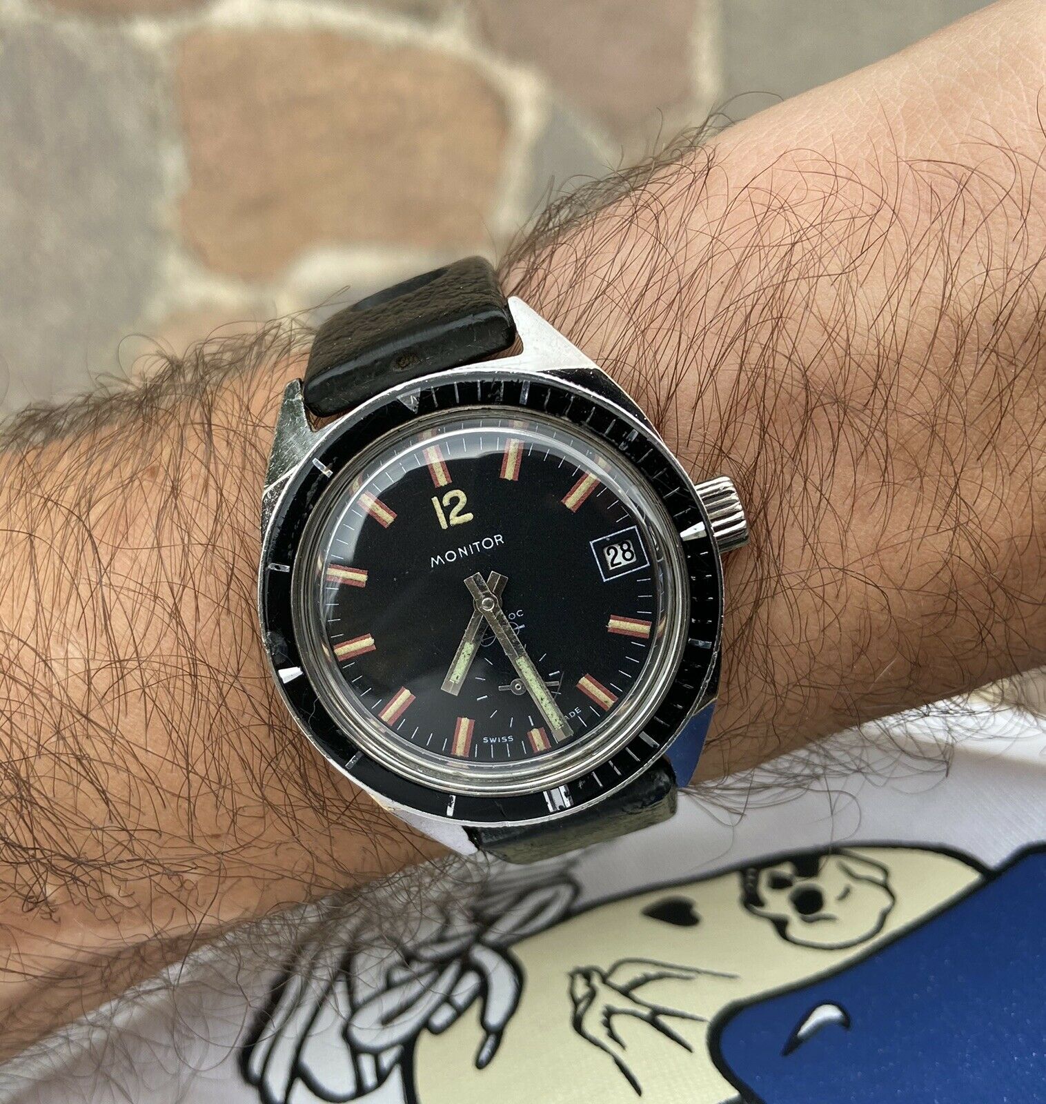

    Diese Lünetten wurden in den 70iger an vielen Taucheruhren verbaut z.b. Accurist, Yema, Norexa, Sigel, Zodiac; Lip; Buler, Clama uvm. Teilweise mit 30-Minuten, 20-Minuten und 15-Minuten Scala.
    Kannst du ein Foto des Gehäuseboden/Rückseite der Uhr einstellen und nachsehen welches Werk verbaut ist? Danach kann ich mehr zur Uhr schreiben.

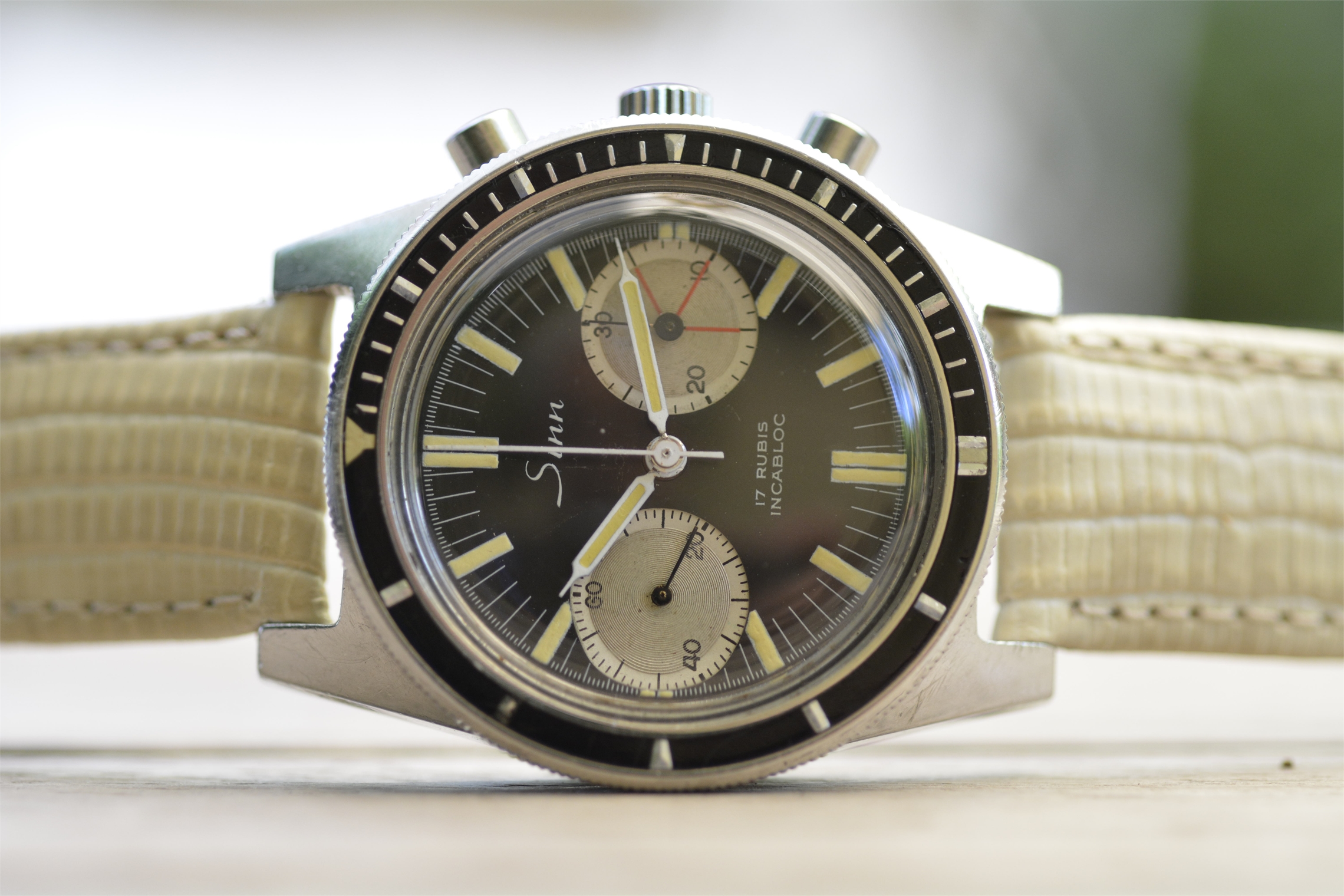

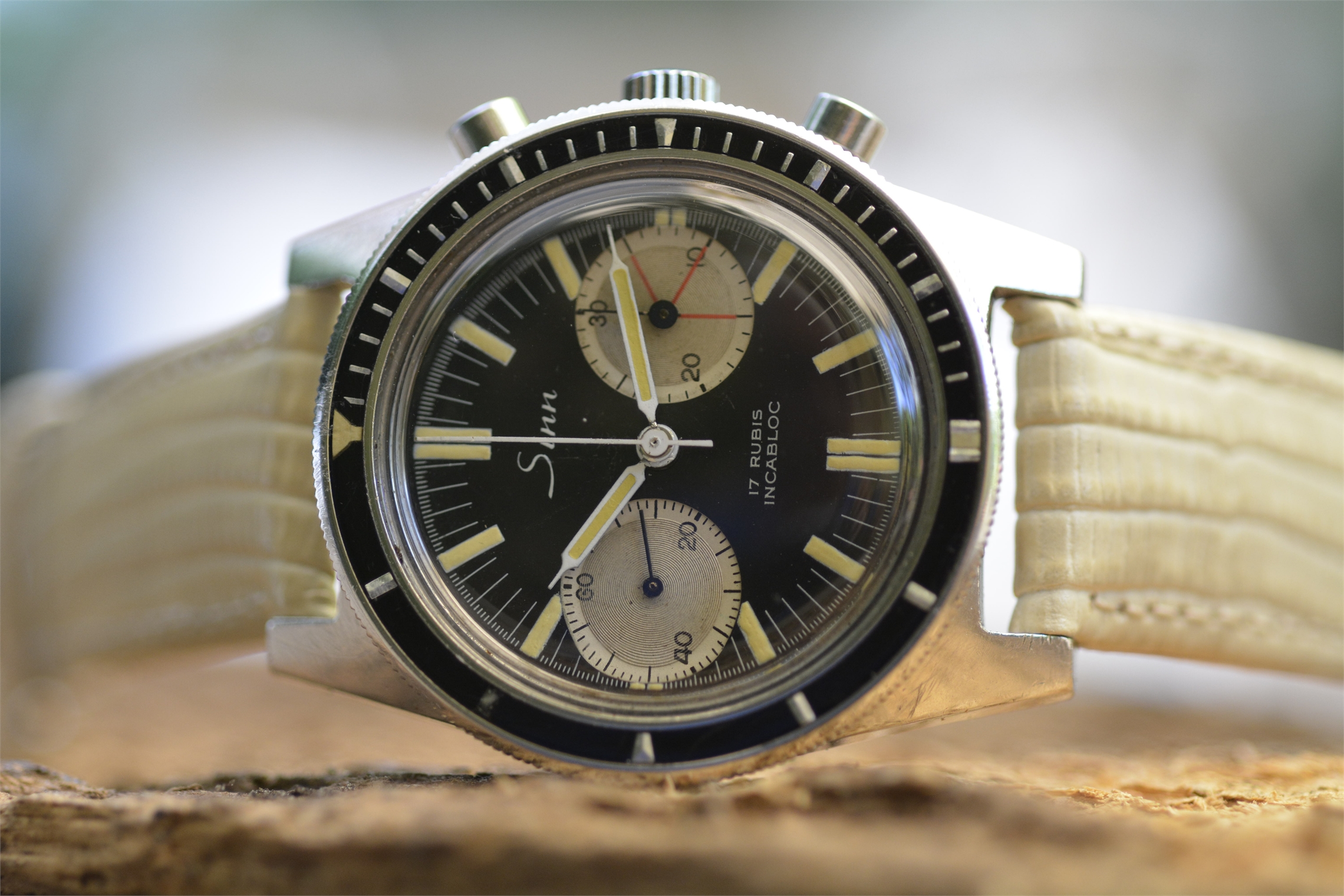

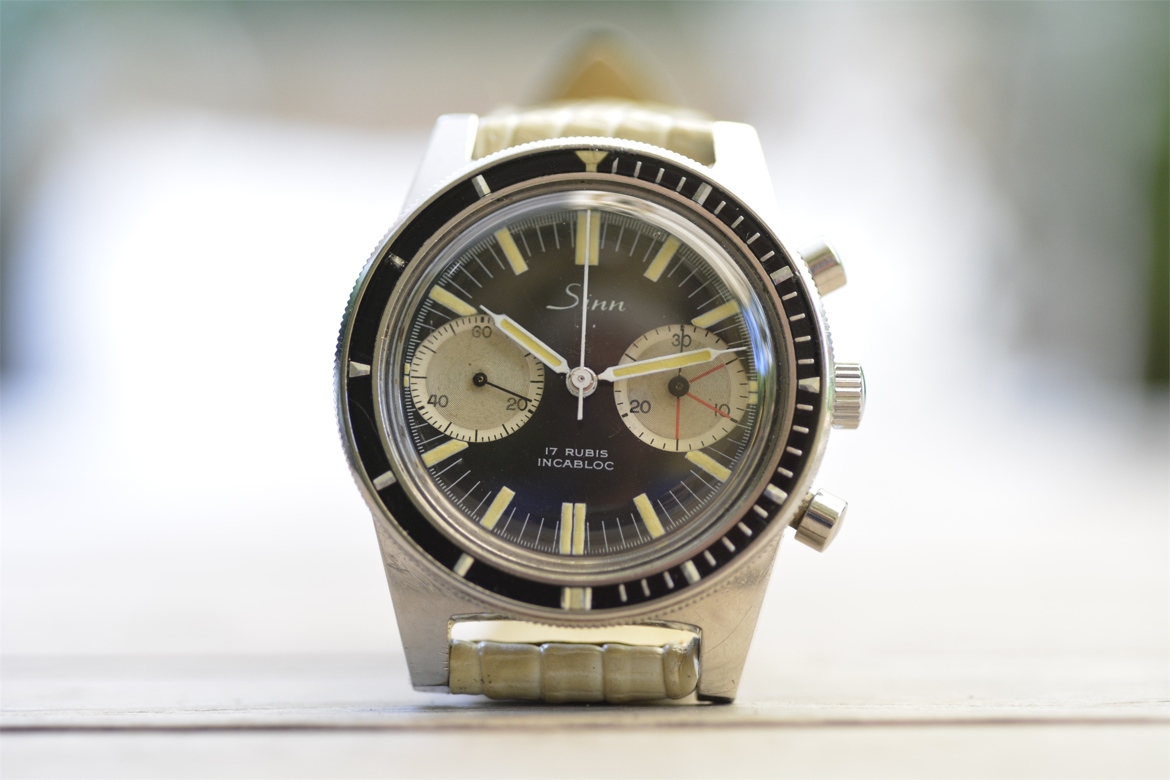

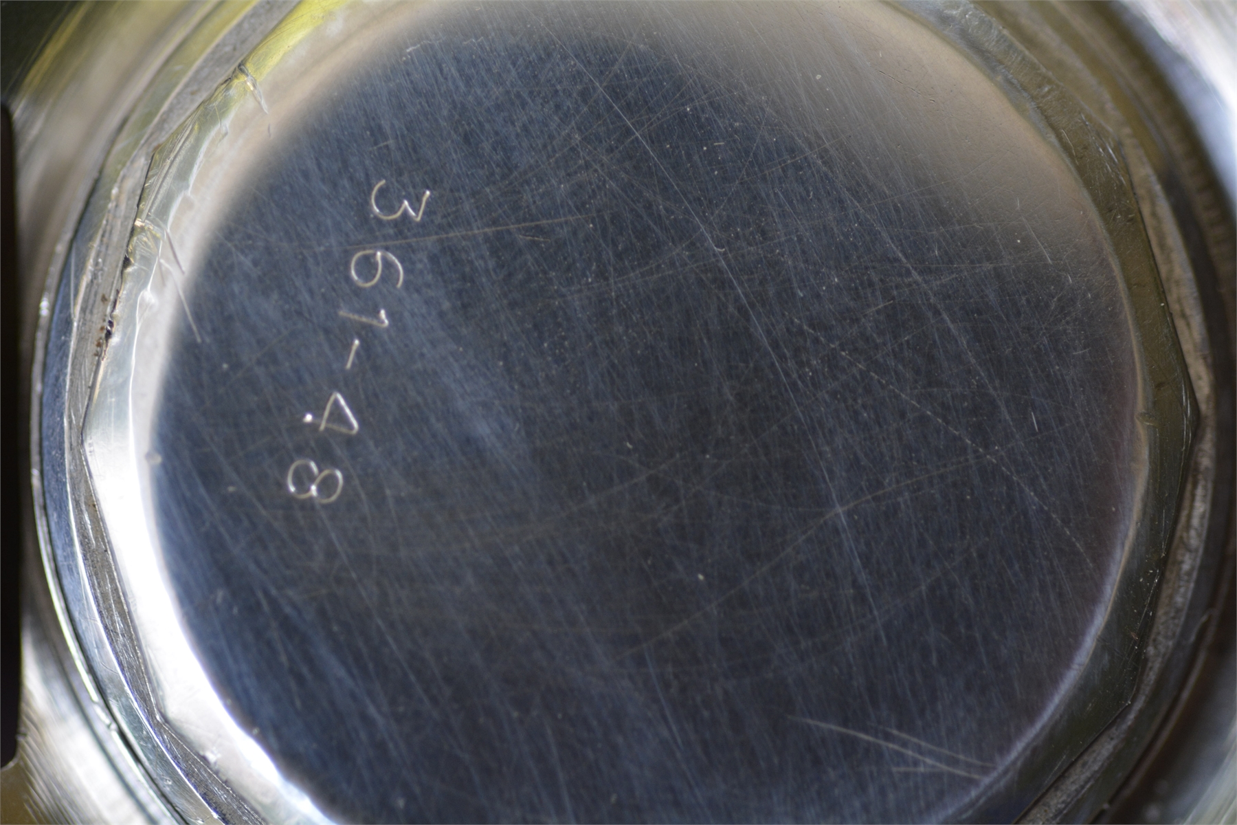

    1. Foto vom verschraubten Gehäuseboden, der angeblich mal getauscht wurde und deshalb auch keine Seriennummer hat.
    Angetrieben wird die Uhr von einem Landeron 248, so Gott will FrecheFratze Geöffnet habe ich sie noch nicht, das überlasse ich immer (m)einem Uhrmacher :mggl: den ich demnächst besuchen werde, danach kann ich zeigen Foto.

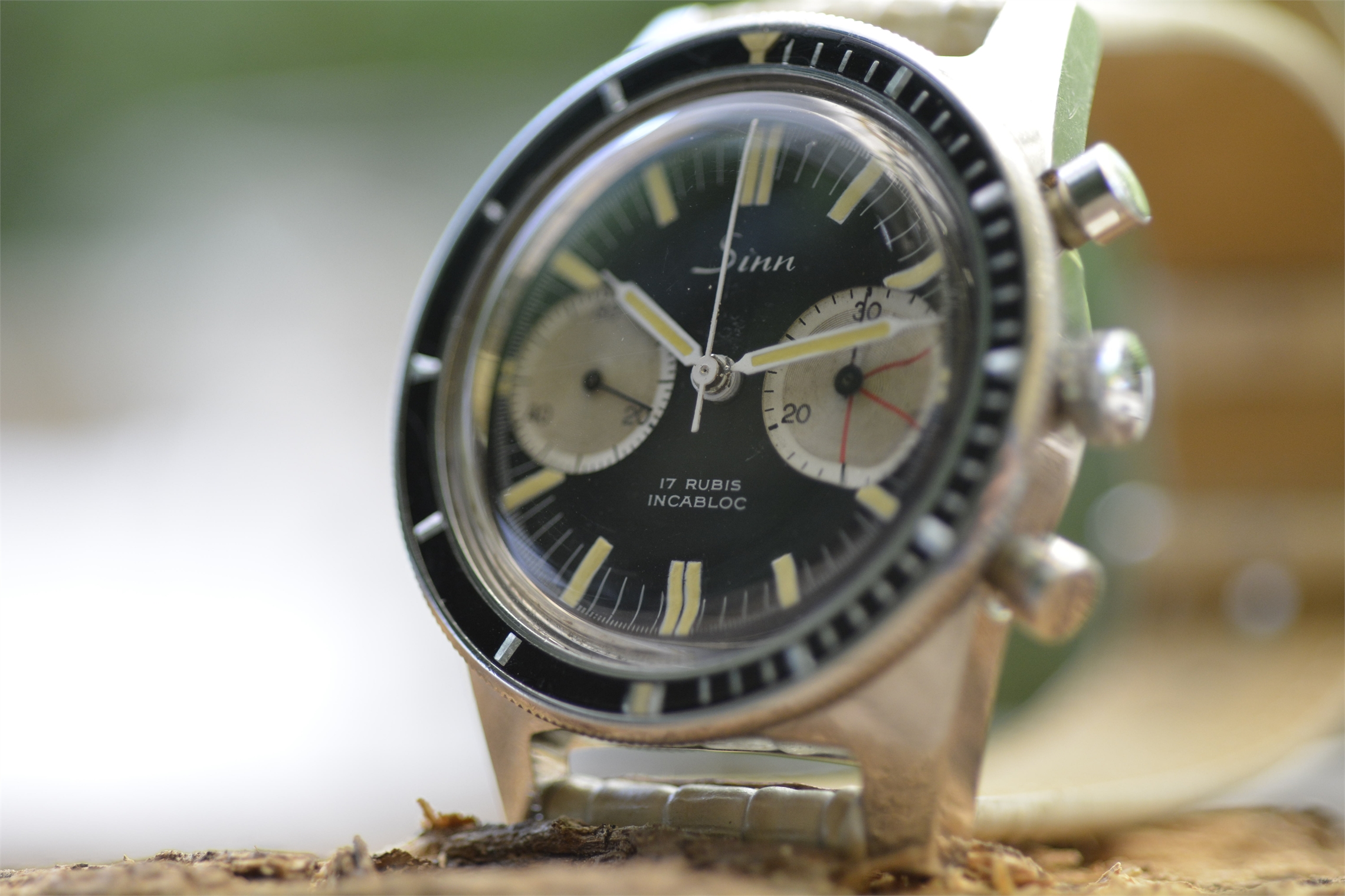

    2. Foto, die an der JD verbaute Lünette entspricht m.E. der, an der Serien-Sinn102 verbauten von damals.

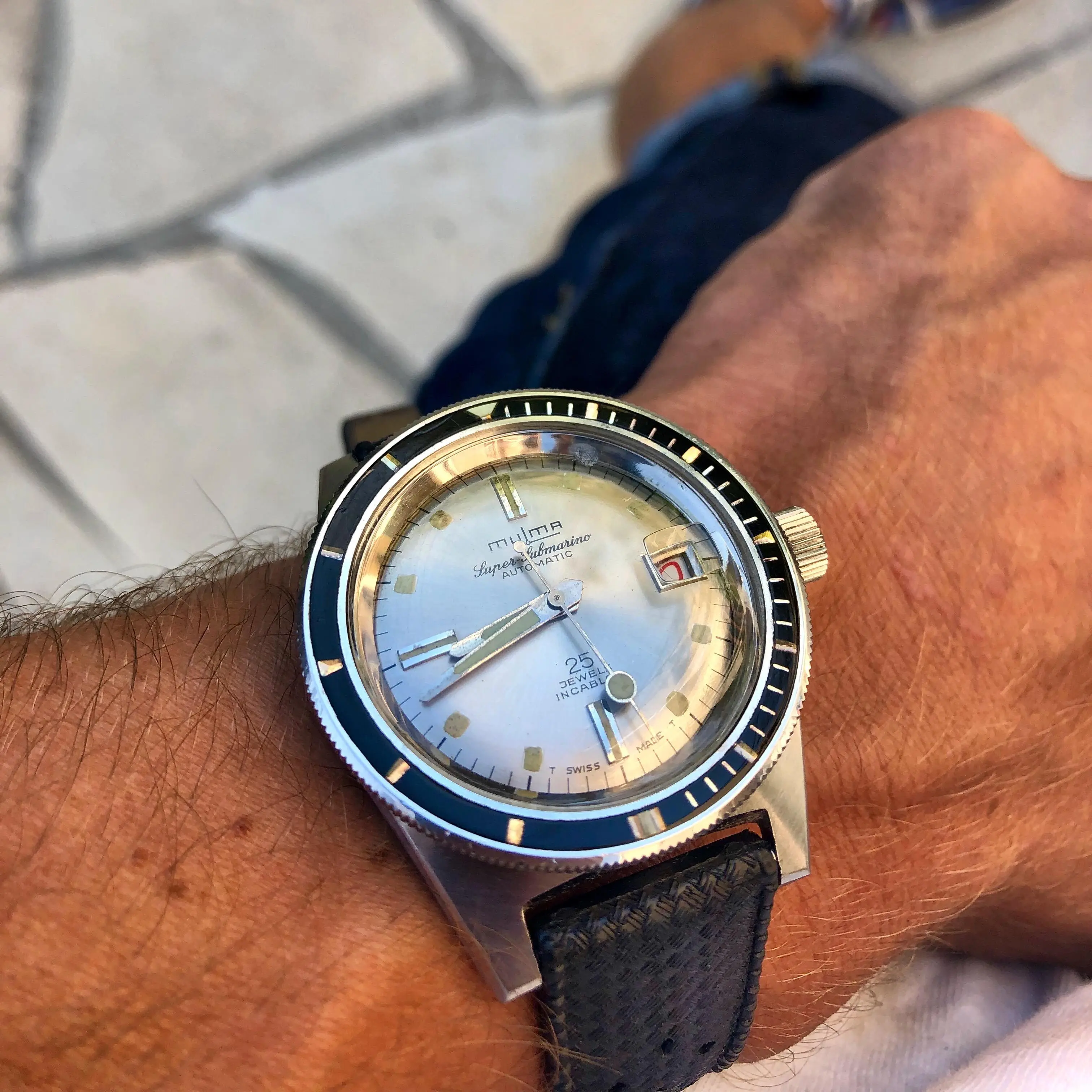

    @Stylus1, auf die von Dir hingewiesenen Vintage-Uhren, konnte ich (in der Kürze) keine baugleiche Lünette finden , hast Du ev. Fotos oder ein Foto? :foto:
    3. Foto, wie bereits erwähnt konnte ich nur bei einer Omega SM-Cosm.2000 eine Lünette mit Ziffern und 30er Einteilung finden.

  • Sieht doch alles gut aus, Gehäuseboden passt, Boden Gravur passt auch zum Werk Landeron 248. Eine identische Lünette habe ich beim durchstöbern im Netz auch noch nicht gefunden. Aber eindeutig aus der Zeit. Die Lünette steht der Uhr sehr gut. Top1
