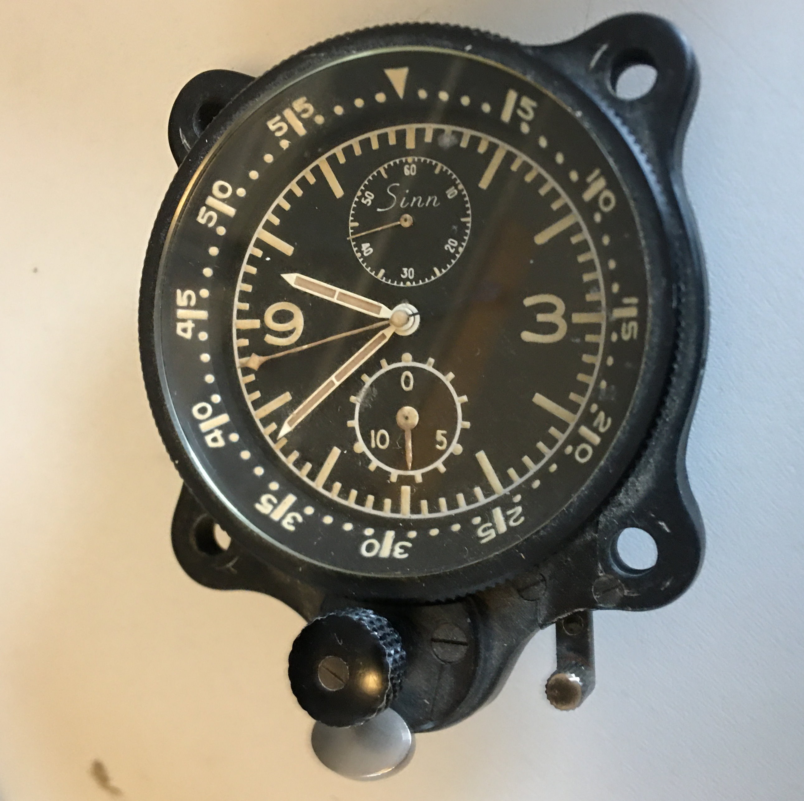

  • Als "Neuer" habe ich mich vor ein paar Tagen vorgestellt und Fotos meiner beiden Sinn-Uhren angehängt. Ich habe prompt Hinweise bekommen um welche Modelle es sich handelt.
    Bei der NaBo möchte ich gern ein bisserl nachhaken.
    Bild 1 im Anhang zeigt die Uhr.
    AndiS hat sie als NaBo 17 ES identifiziert. Er hat ein Bild am 27.9.2020 gepostet.
    Auch 1.Wart F-104G hat Bilder einer 17 ES gepostet (30.4.2014) und darauf hingewiesen, dass diese kaum von der NaBo 16 zu unterscheiden sei, nur durch unterschiedliche Werke.

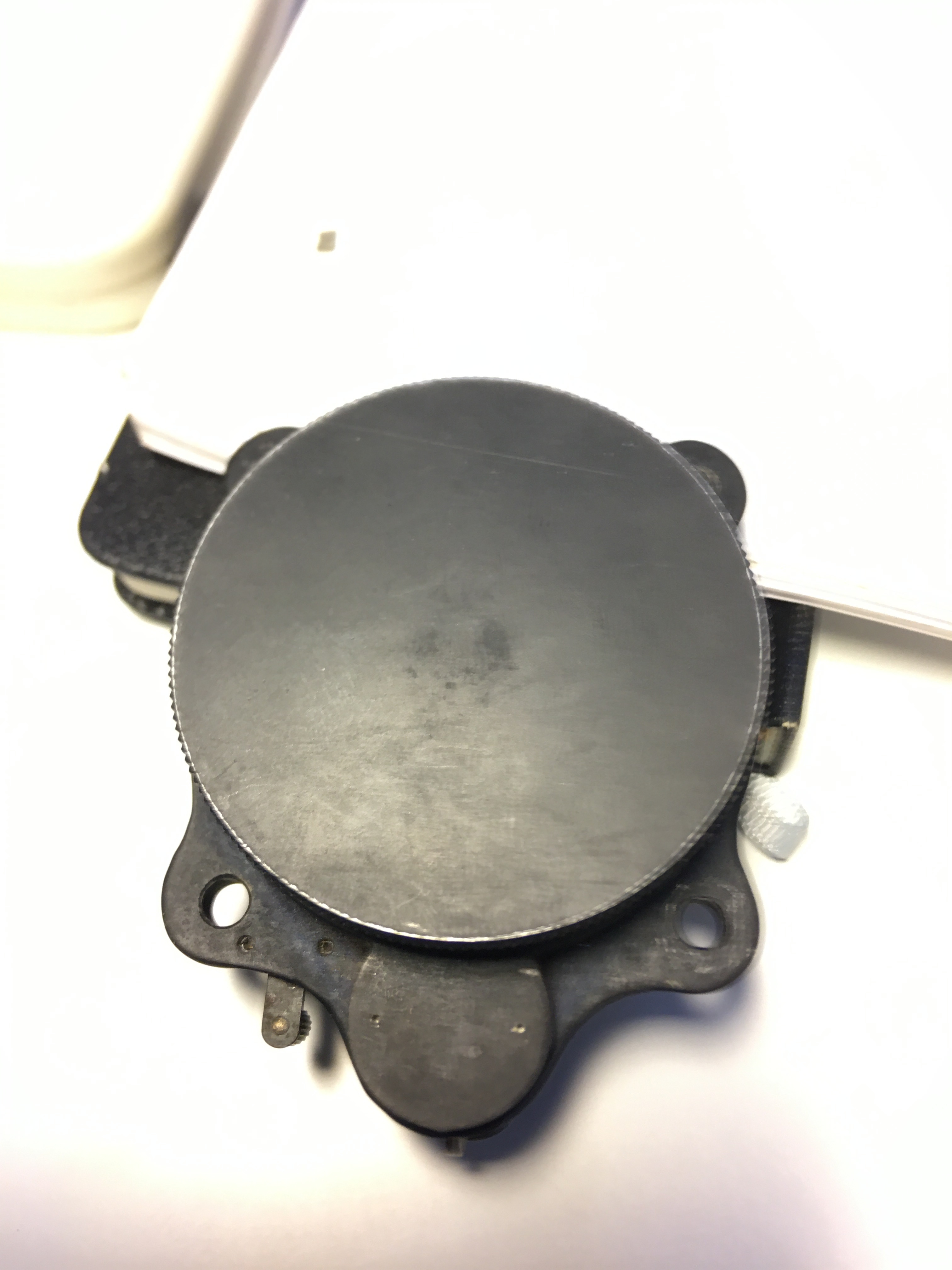

    Ausserdem sei die 17 ES nur mit einem Stirnschraubenschlüssel zu öffnen. Eines seiner Bilder zeigt auch die Rückseite mit den beiden Löchern.
    Meine NaBo hat diese Löcher nicht (Bild 2 im Anhang)

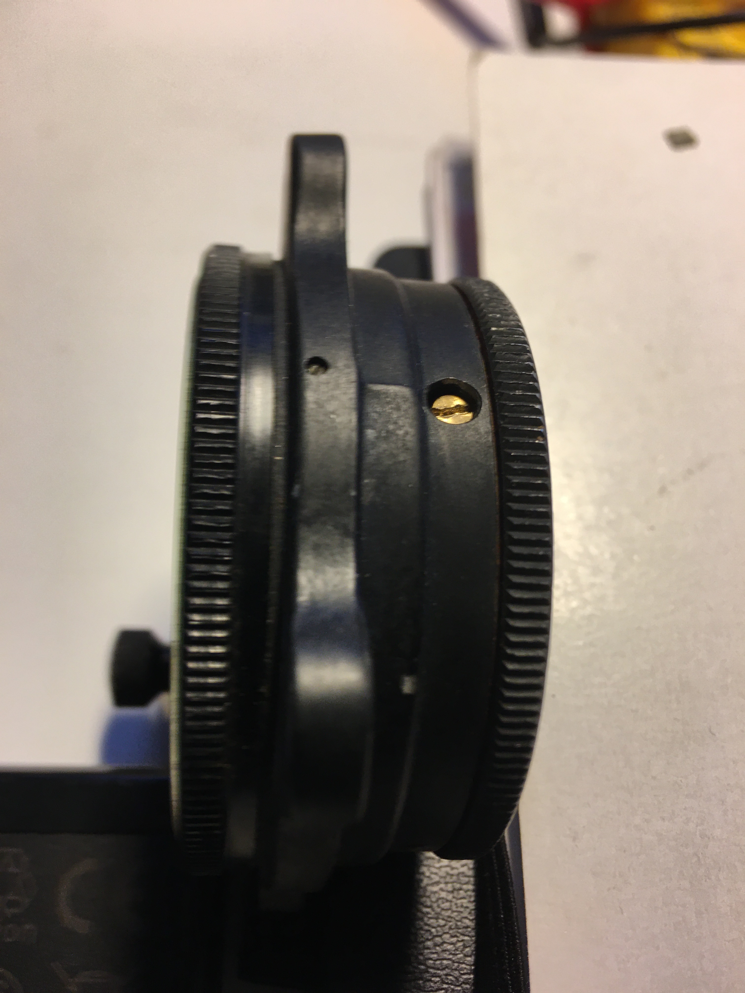

    Der Deckel ist leicht beweglich, wird offenbar aber durch eine kleine Schraube gesichert (Bild 3).
    Ich habe sie entfernt, aber der Deckel kommt nicht frei.

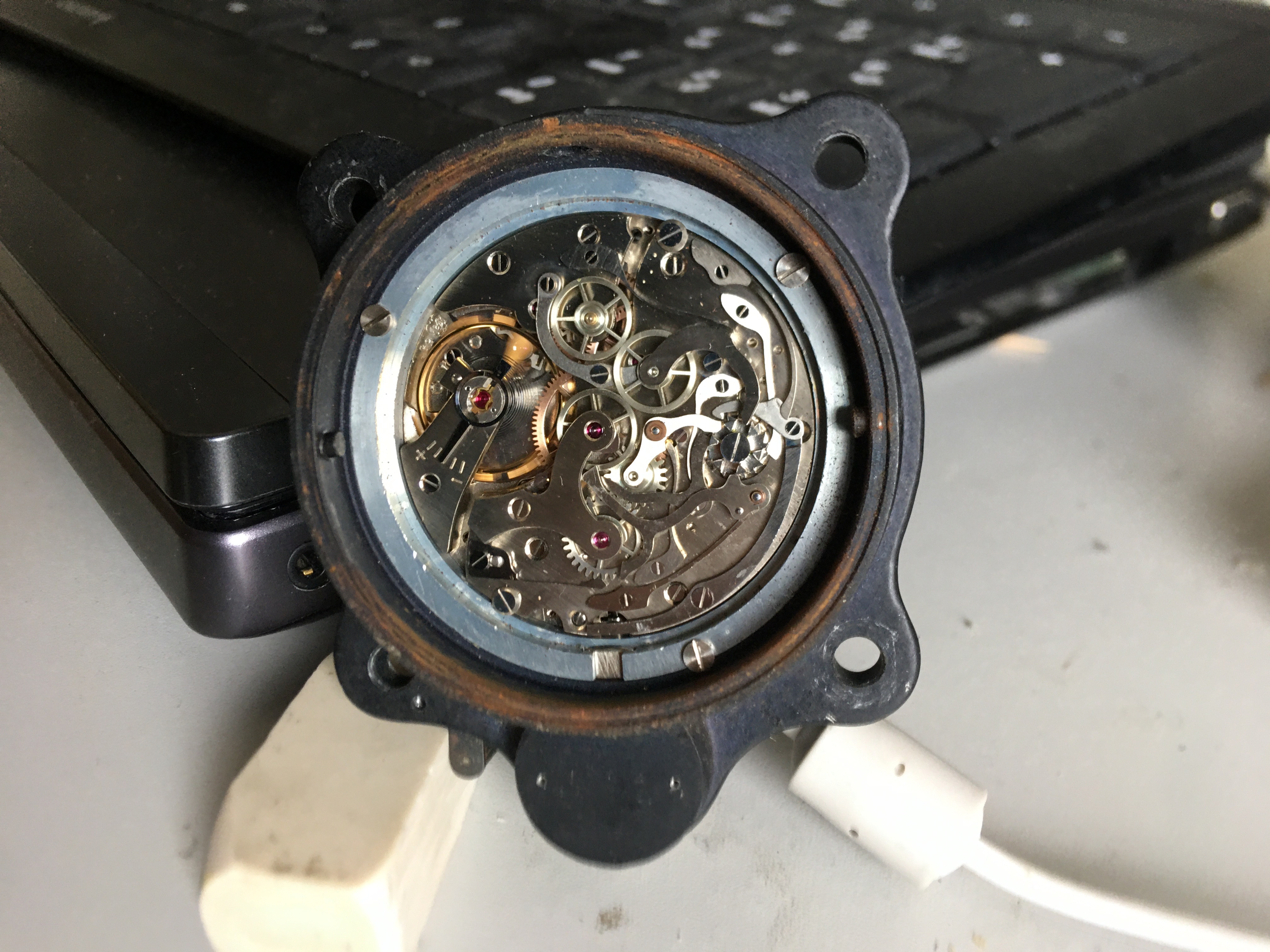

    Bild 4 zeigt, das die Schraube in eine kleine Hülse führt, die so weit vorsteht, das der Deckel nicht ohne weiters frei kommt. ich habe weitere Versuche unterlassen.
    A propos Bild 2: Da sieht man, dass auch das kleine kreisrunde Typenschild fehlt.
    Meine Frage nun ist: kann es sein, dass die Uhr eine NaBo 16 ist?

    Richtig ist, das bei der NaBo 17 ES der Rückendeckel mit einem Stirnlochschlüssel zu öffnen ist.
    Das gleiche gilt auch, für eine NaBo 17 ZMF.
    Bei deiner Uhr handelt es sich um eine NaBo 16 mit vermutlich Valjoux 551 Werk.
    Wenn Du die kleine Schraube gelöst und entnommen hast, einfach den Rückendeckel gegen den Uhrzeigersinn, also nach links drehen.
    Es handelt sich bei dem Verschluss um einen sog. Bajonettverschluss.
    Erfahrungsgemäß geht es etwas schwerer.
    Also hab keine Angst und greife beherzt zu.
    Das die kleine Plakette fehlt, ist nicht ungewöhnlich.

  • Herzlichen Dank, dass Du so schnell und ausführlich antwortest.
    Na klar, Bajonettverschluss, ich hätte drandenken sollen.
    Im Anhang zeige ich ein Foto vom geöffneten Werk.
    Es weist keinerlei Inschriften auf. Ich kann es also nicht identifizieren.
    Kannst Du das?

  • Hallo Helli,
    schau mal neben den Unruhreif. Dort findest du eine Bezeichnung "eingeschlagen" in der Grundplatine. Ich kanns leider nicht entziffern, aber du wirst es sicher mittels Lupe gut lesen können.
    Gruß und schönes Wochenende, hawe
  • Also eine Sinn NaBo 16.
