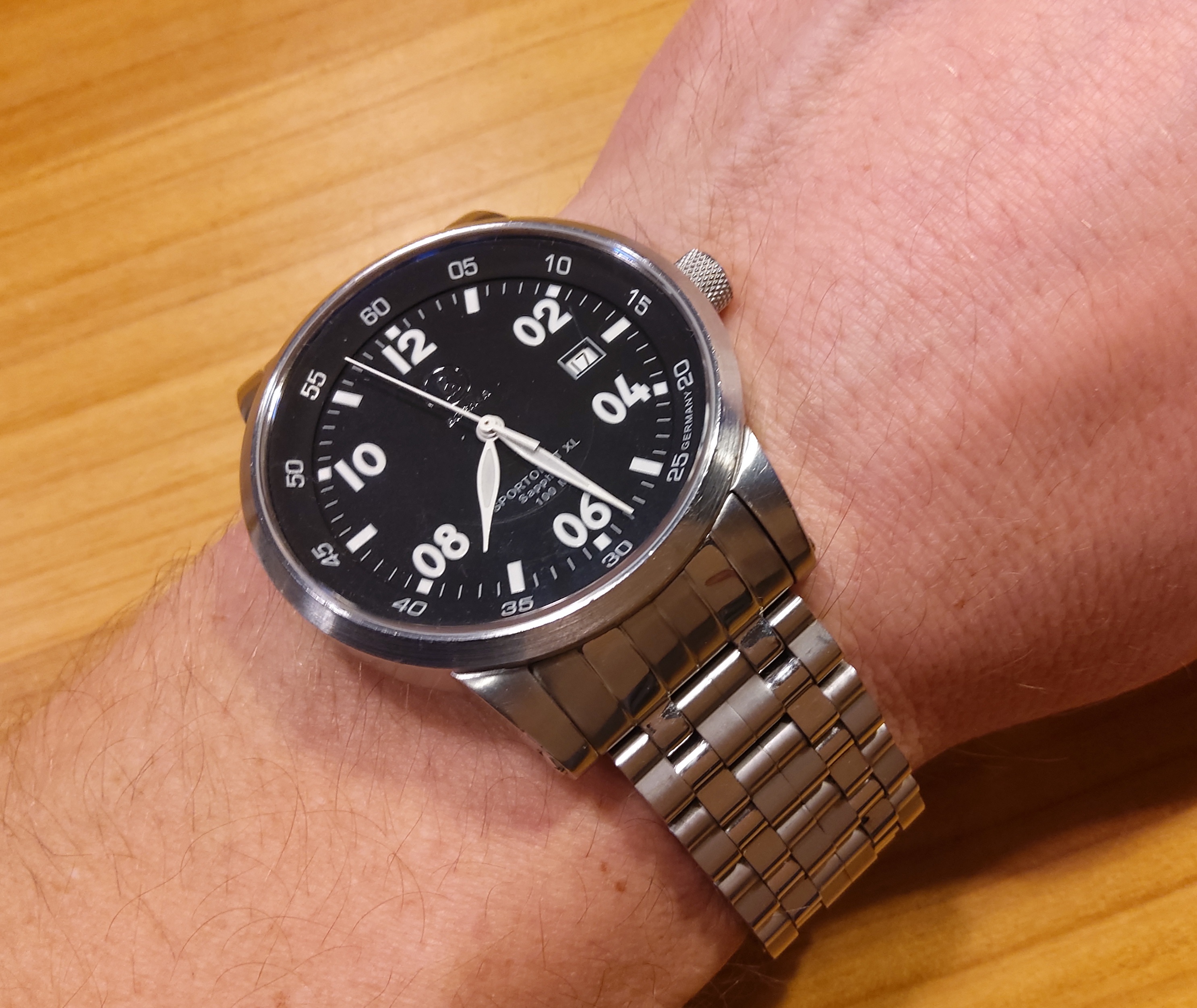

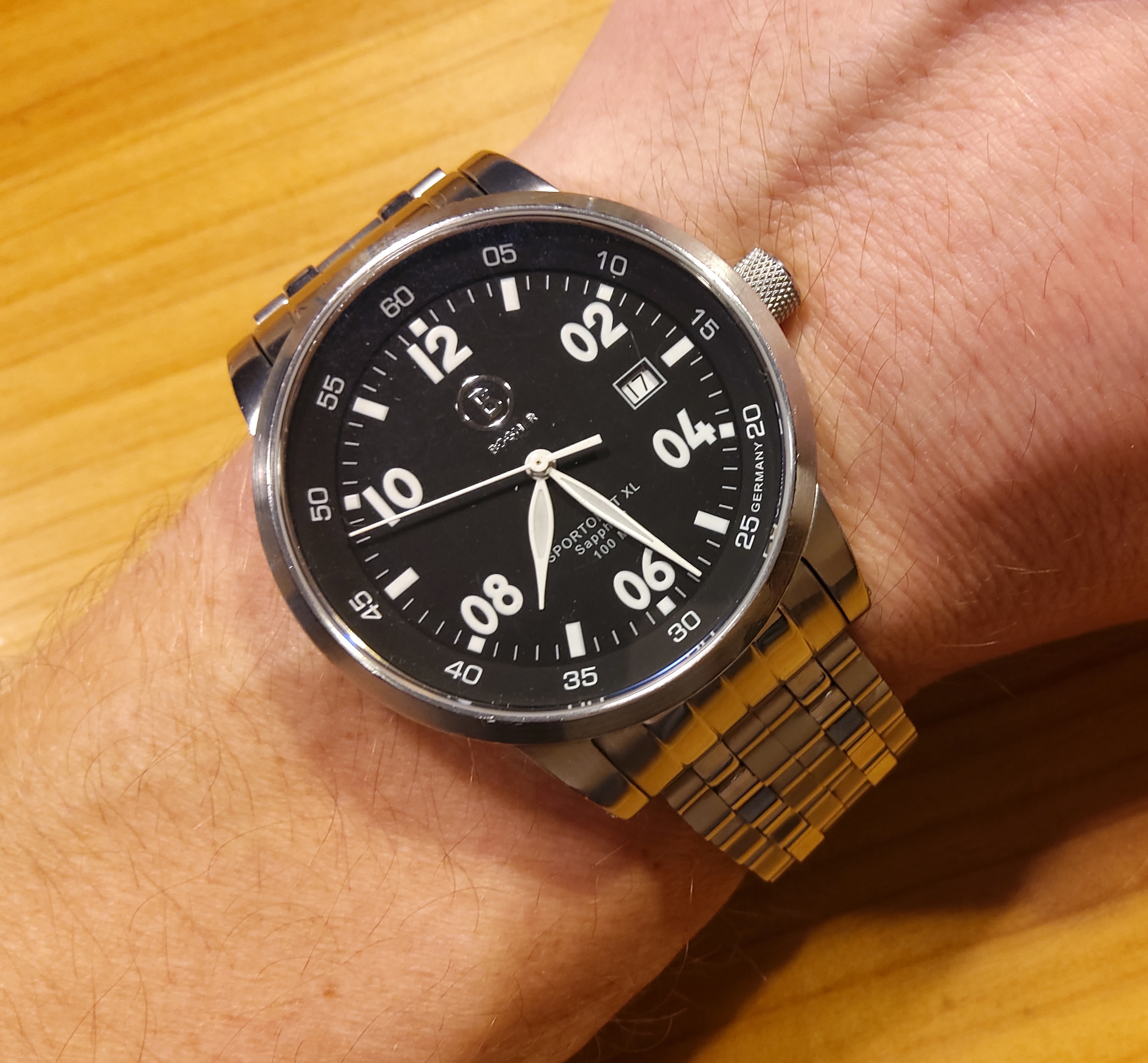

    Die Bänder sind natürlich wichtig. Für meine Bogner (nicht lachen!) habe ich mir mal das Kautschukband von Stowa gekauft und konnte es wegen des Vanilleduftes, mit dem es imprägniert ist, nicht tragen! Die Bogner Sportomat XL (gebaut von Bruno Söhnle) aus 2008 trage ich bis heute (s. Bilder).
    Bei Damasko hieß es, ich könne die DSub1 gegen Aufpreis und unter Verlust des Umtauschrechtes auch mit ganz weißen Zeigern haben. Das Gelb bei 12 Uhr und in der Lünette sei aber nicht zu ändern. Ich habe das mal "gephotoshopped" und fand es nicht überzeugend. Ist denn der Verkauf in FFM derzeit offen? Oder muss ich noch bis nach C*r*n* warten?

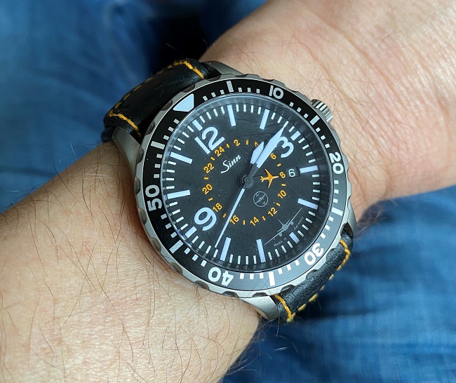

  • Meine 857 UTC war unempfindlicher für Kratzer als meine PVD U-Modelle.
    Nur das Lünetteninlay ist aus Alu eloxiert, da sind Kratzer easy reinzumachen, wie ich feststellen durfte SchuechternKichern
    Insgesamt eine gute Uhr für Outdoor auch wegen der 24 Stunden GMT Ausführung. Mit den tegimentierten Stahlband macht sie richtig was her. : like
