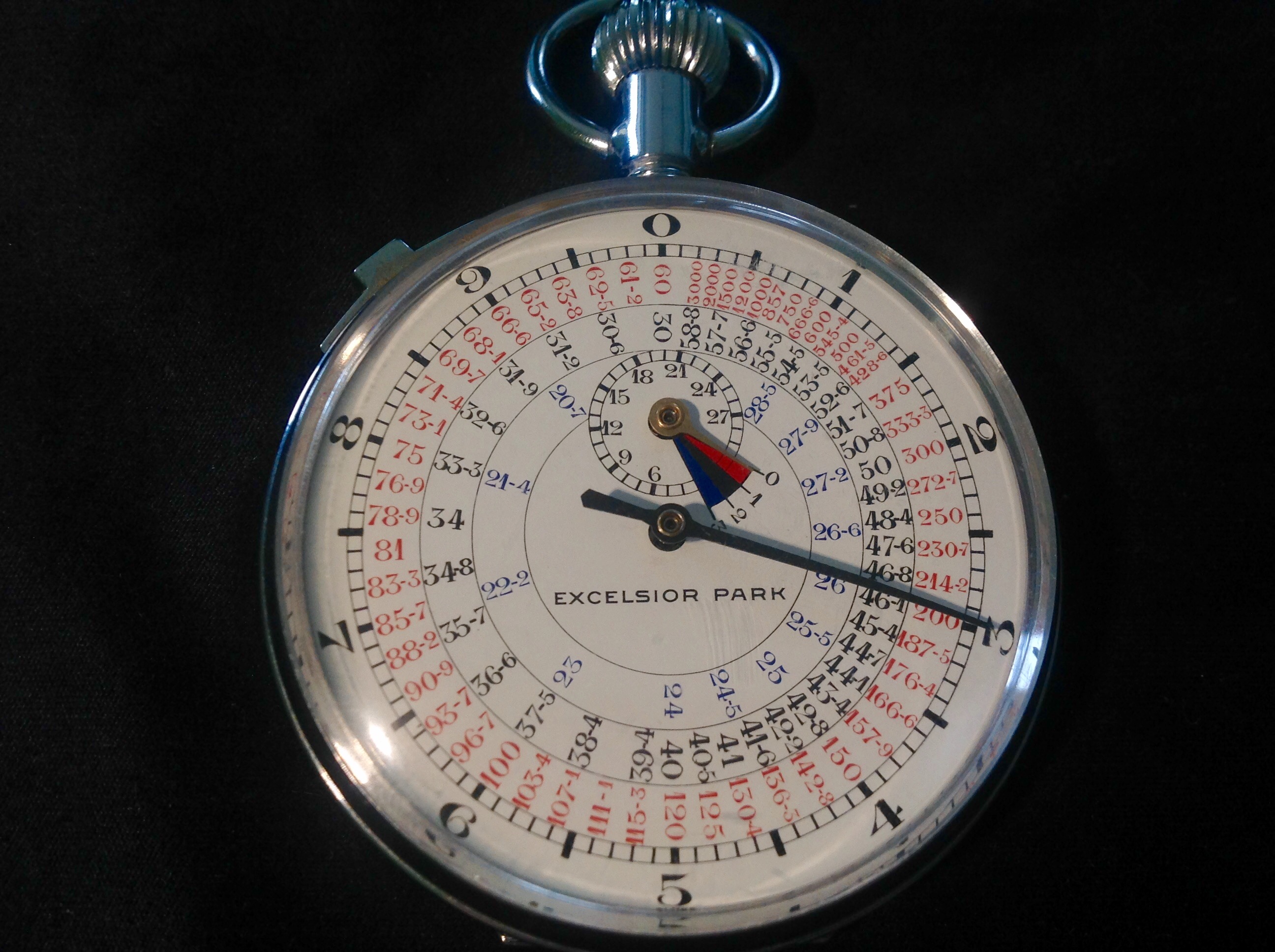

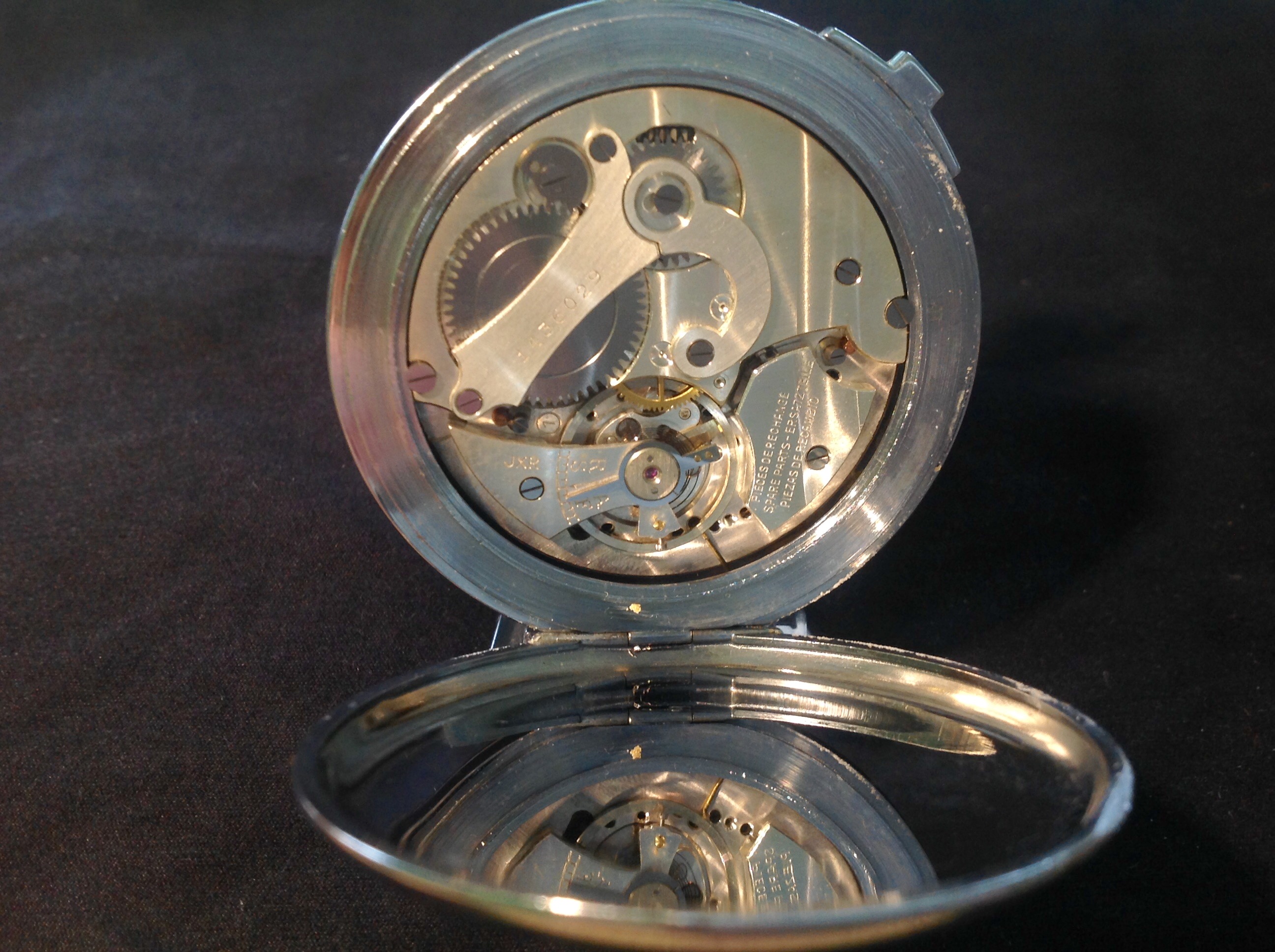

    hier nun eine Fortsetzung meiner Darstellung historischer Uhren. Zunächst kurz etwas zur Firmengeschichte: Die obige Firma wurde 1866 in Saint - Imier gegründet. 1891 meldete diese ihr erstes Chronographenwerk zum Patent an. Ab den dreißiger Jahren stellte sie dann eine breite Palette von Kurzzeitmessern und Chronographenalibern her. Unter anderem auch für Zenith und Girard- Perregaux. 1984 dann die Einstellung der Firma.
    Natürlich belieferte die Firma wie so viele auch den militärischen Bereich. Bei der hier vorgestellten Uhr handelt es sich um ein Zeitmessgerät für die Messung von Torpedolaufzeiten aus der Zeit des 2. Weltkrieges. Das heißt, explodierte das Torpedo innerhalb der errechneten Laufzeit war es ein Treffer. Erfolgte erst eine Detonation außerhalb der errechneten Laufzeit war es auch kein Treffer. Hier kam dann ein Selbstzerstörungsmechanismus ( besonders bei neuer entwickelter Technik ) des Torpedos zum Einsatz, damit dieses nicht in die Hände des Gegners fallen konnte.
    Das beschriftete Fach unten rechts beinhaltet verschiedene Ersatzteile, wie Schrauben und Federn. So konnte ein geschickter Mechaniker im Fall eines Defektes die Uhr vor Ort wieder reparieren.

  • Danke fürs Zeigen !
    Der zentrale Zeiger macht also pro Minute eine Umdrehung, richtig ?
    Dann wäre der kleine Totalisator für die Anzeige von 30 Minuten, wobei die ersten drei besonders hervorgehoben sind.
    Aber jetzt geht die äußere Skala ja bis 10, also 100 Sekunden, nicht 60.
    Verdammt, ich steh auf dem Schlauch. Hilfe !
    Viele Grüße, Daniel
  • Ich denke, das ist eine Tachymeter-Skala.
    Außen: 1km in der Stopzeit = Rote Ziffer in km/h.
    Dann (mehr als 1Min pro km) = schwarze Ziffer in km/h
    Dann (mehr als 2Min pro km) = blaue Ziffer in km/h.
    D.h. Du kannst mit der Uhr Geschwindigkeiten zwischen 3000 und 20 km/h messen in dem Du die Zeit stoppst, die Du für 1km benötigst...
    ciao
    dirk
