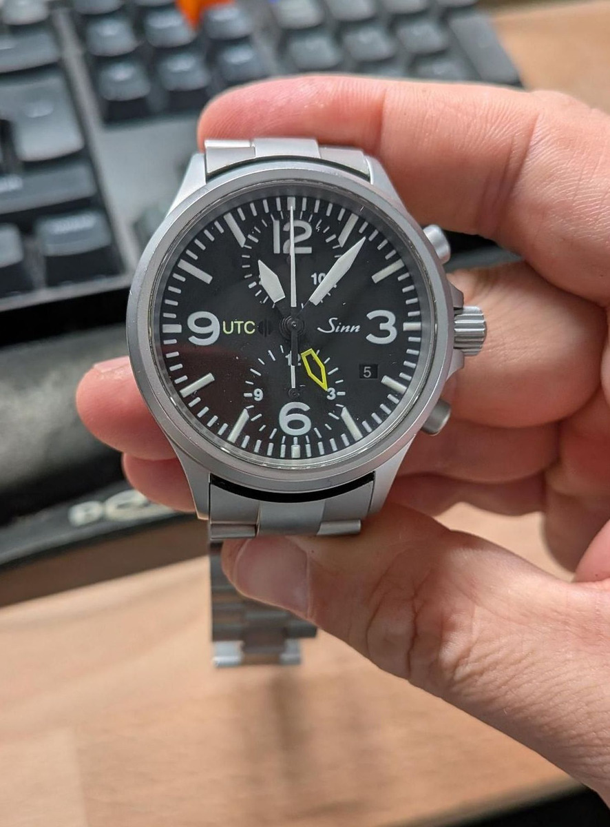

  • Auch wenn es nach über 4 Jahren wie Leichenfledderei in diesem Thema aussieht: Es gibt Neuigkeiten. .alt
    Ich habe mir eine gebrauchte Damasko DA36 gekauft, deren Armband inkl. Anstößen in Bezug auf Farbe/Material hervorragend zur Sinn 756 passen - allerdings bleibt ein sichtbarer, bogenförmiger Spalt zwischen Endlink und Gehäuse.
    Zur DC56 passende Endlinks sind bei Damasko angefragt, ich bin gespannt, ob sie passen bzw. ob ich sie überhaupt bestellen darf.:/
  • kurzer Zwischenstand:
    Der Service bei Damasko ist hervorragend. Ich habe die Uhr mit montiertem Band (inkl. der "schlackernden") Anstöße eingeschickt.
    Dies wurde mir zunächst mit Bildern meiner eingesandten Uhr bestätigt.
    Nach 4 Tagen (mit dazwischenliegendem Wochenende) habe ich mit dem Angebot der neuen Anstöße ein Video(!) bekommen, bei dem die Passgenauigkeit der neuen Anstöße sehr anschaulich demonstiert wurde.
    Bilder folgen, sobald alles in den nächsten Tagen bei mir eintrifft.

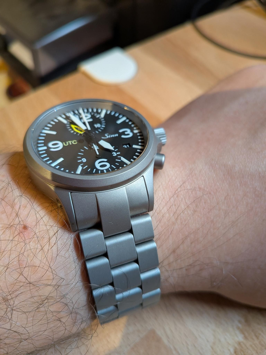

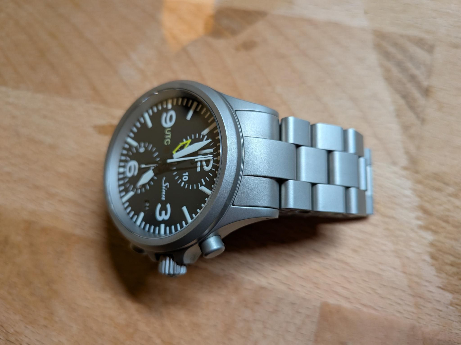

  • "Das Spiel ist aus" [...]
    Am vergangenen Wochenende habe ich meine 756 von Damasko zurückerhalten - inklusive montiertem Band mit neuen Anstoßgliedern, die wie erhofft/erwartet und auf dem Video zu sehen hervorragend gepasst haben.
    Der Sendung lag ein aktueller Produktkatalog, ein Schlüsselband und die Kopie eines Zeitwagenbelegs bei, da sie die Uhr freundlicherweise noch etwas reguliert haben.

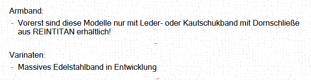

    Kurzum: Ich bin äußerst positiv vom Damasko-Service überrascht. Trotz einer (unter welchem Umständen auch immer) vor rund 20 Jahren beendeten Geschäftsbeziehung haben Sie das Versprechen eingelöst, welches Sinn gegeben hat:
    [Quelle: https://web.archive.org/web/2002081406…e/756/756-c.htm]
    Natürlich möchte ich Euch die Bilder nicht vorenthalten:
    Damit kann ich endlich die "losen Enden" zusammenführen - hier nach über 4 Jahren seit Eröffnung des Themas, und bezüglich der Uhr nach guten 24 Jahren nach Ankündigung des Edelstahlbandes. Was bleibt ist ein ungewöhnliches Gefühl der Genugtuung und eine Uhr, die meiner Meinung nach nicht tooliger sein könnte. :ash:
