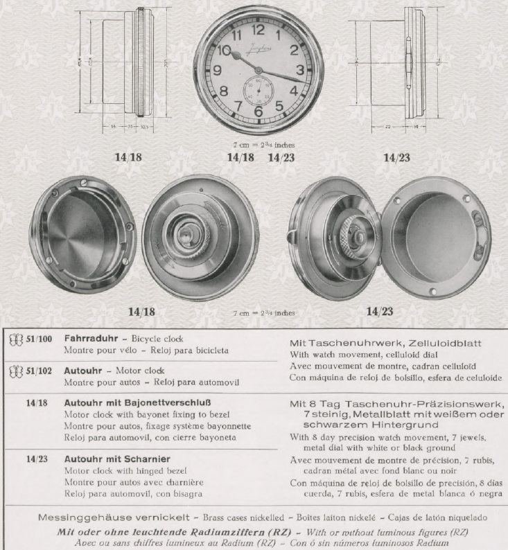

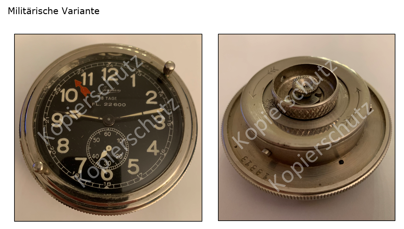

  • Den frühesten Nachweis für das Kaliber J 30 habe ich in einem Original-Junghans- Katalog von 1923 gefunden. Zum einen wird dort das Kaliber J 30 als „Präzisions-Auto-Uhr“ angeboten.
    Gut zu erkennen sind hier schon die beiden Einbauvarianten die auch im militärischen Bereich verwendet wurden. Die Variante mit dem Bajonettverschluss wurde bei der militärischen Variante mit dem Anforderungszeichen FL 22600 noch bis zur Einführung der FL 23885 und dem Kaliber J 30BZ im Jahre 1938 verwendet.
    Die Variante mit dem Scharnier wurde im 2. Weltkrieg für die Stationsuhren verwendet und noch weit über den Krieg hinaus bei den Stationsuhren der frühen Bundesrepublik unverändert beibehalten.
    Quelle: https://junghansarchiv.de/fileadmin/pdf/…35_grossuhr.pdf

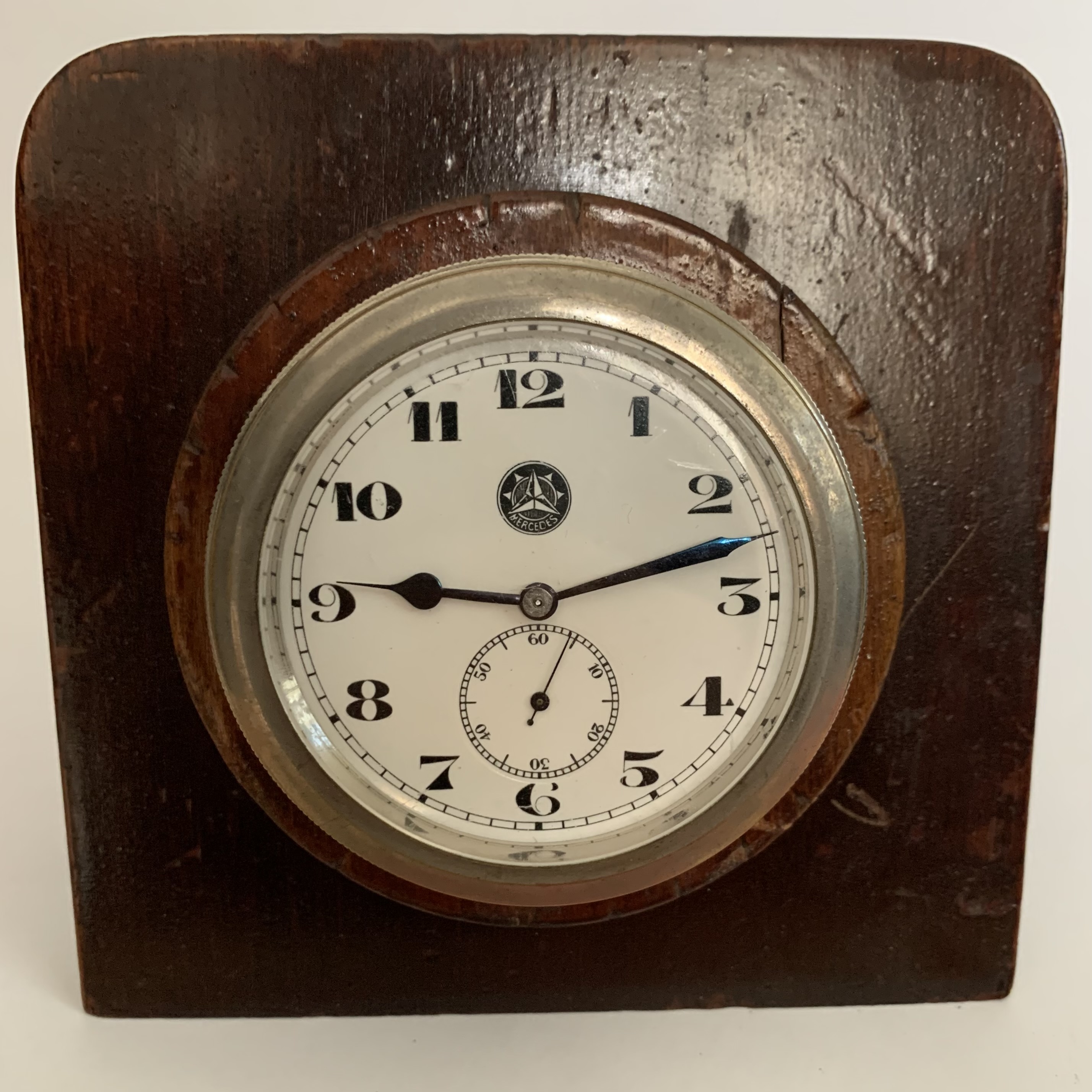

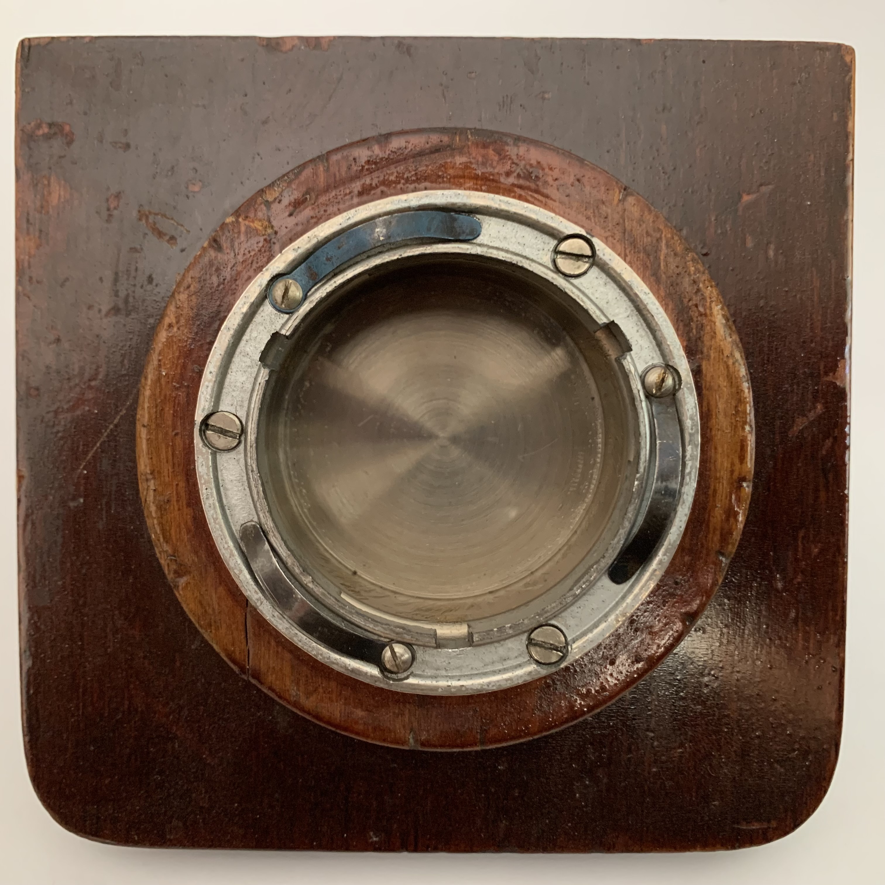

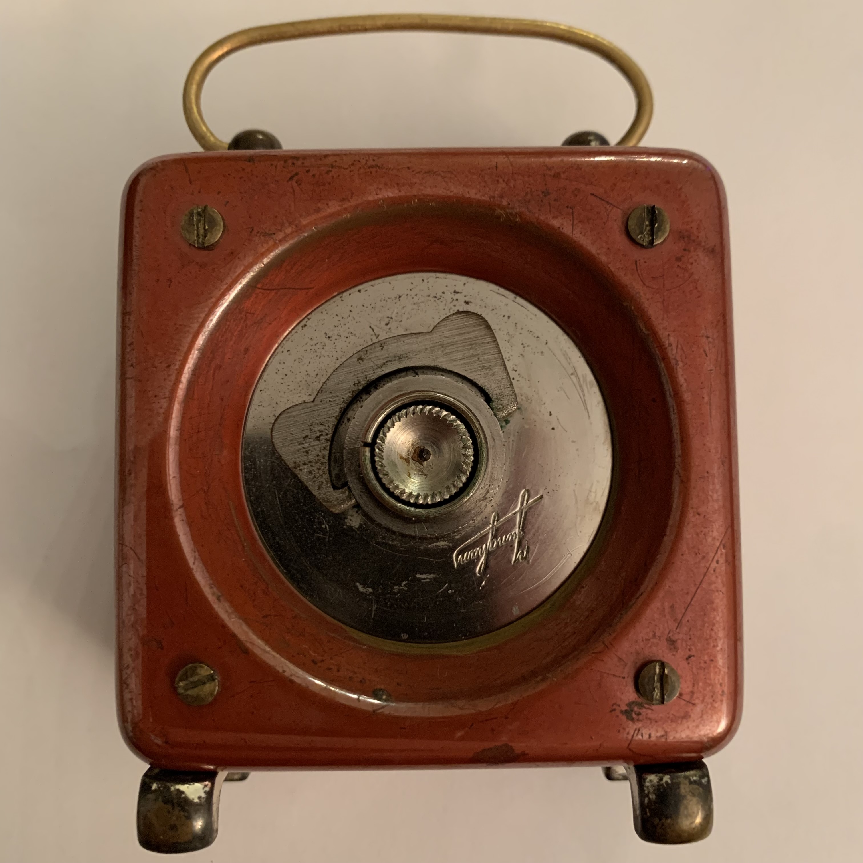

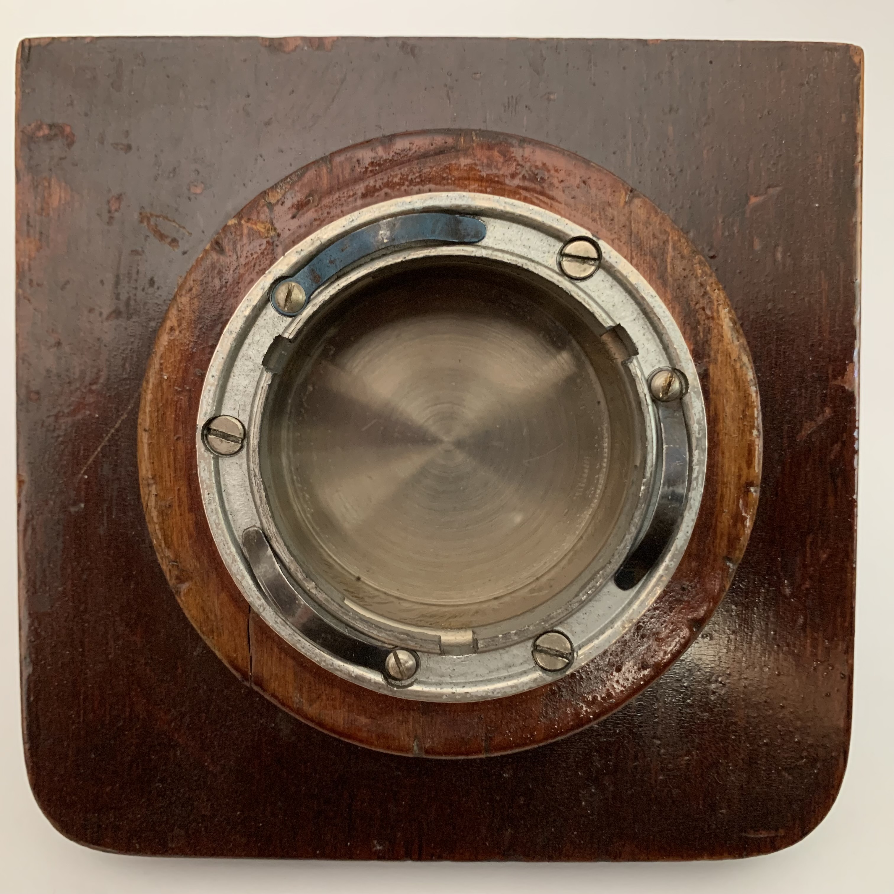

  • Hier ist so eine frühe Autouhr mit original Einbautopf die speziell für Mercedes produziert wurde.
    Mercedes hatte früh erkannt das Markenbewußtsein wichtig ist und hat sich bereits damals für diese hochwertigen Uhren mit individuellem Branding entschieden.
    Die abgebildete Uhr muss aus den Jahren 1922 bis 1926 stammen da das Kaliber erst ab 1922 gebaut wurde und Mercedes ab 1926 bereits ein anderes Logo hatte.
    Es wird vermutet, dass diese hochwertigen und teueren Uhren überwiegen in den teuren Sportcoupes von Mercedes verbaut waren. Einige restaurierte Coupes aus dieser Zeit
    sind heute mit diesen Uhren zu sehen. Ob diese Uhr in einem Sportcoupe oder einem anderen Modell von Mercedes ihren Dienst tat wäre nur durch entsprechende Belegfotos
    aus der Zeit zu klären. Leider habee ich bis heute noch keine gefunden.

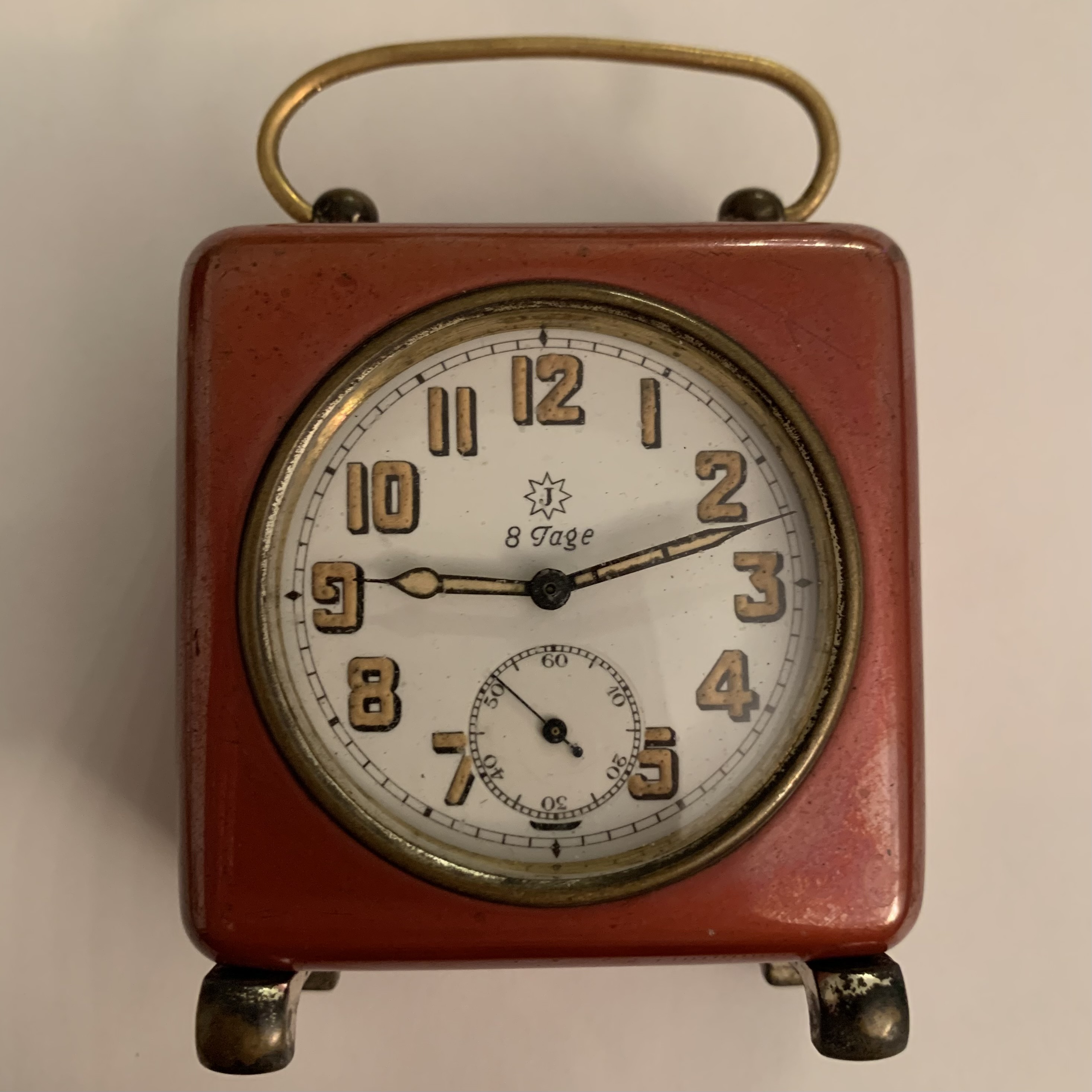

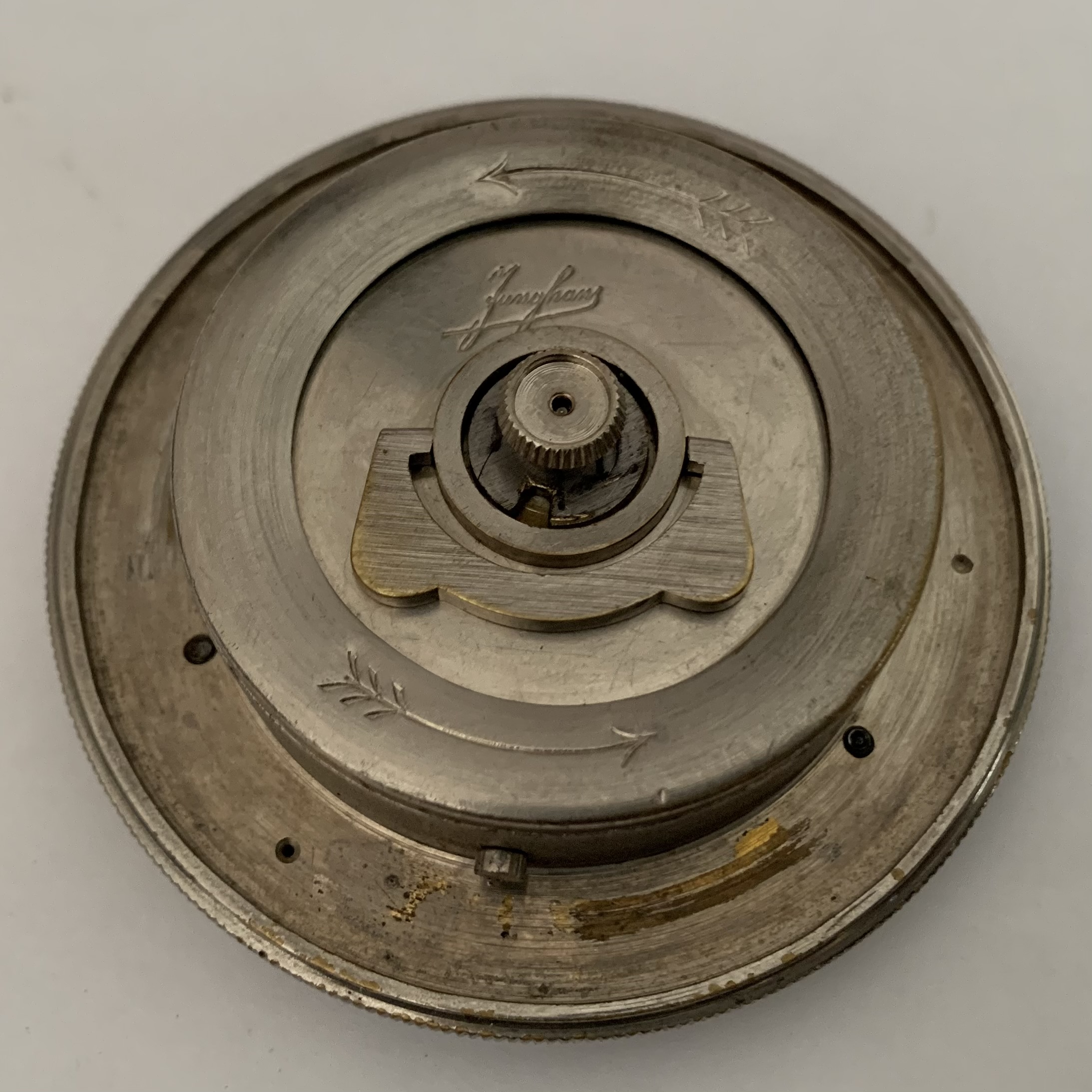

  • [quote='AndiS','index.php?page=Thread&postID=224197#post224197']Danke für die Infos, das ist echt spannend. Ich dachte, diese Art Uhren sind tatsächlich nur an Bord von Fluggeräten zu finden.
    Gut dass du das ansprichtst. Der zweite frühe Nachweis für das Kaliber J 30 war auch für mich überraschend.
    Tatsächlich wurde das Kaliber J 30 anfangs auch in 8 Tage Präzisionsuhren angeboten.
    Was auch Sinn macht, da das Kaliber als Präzisionsuhr mit 8 Tagen Laufzeit konstruiert war.
    Quelle: https://junghansarchiv.de/fileadmin/pdf/…19_grossuhr.pdf

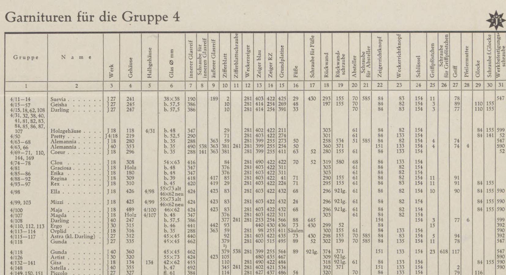

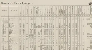

  • Au f den ersten Blick sieht diese Uhr nicht nach einem Borduhrkaliber aus.
    Aber ein Blick ins Archiv hilft auch hier weiter. Diesmal in einer Liste aus dem Jahre 1931.
    Quelle: https://junghansarchiv.de/fileadmin/pdf/…931_04_0106.pdf
