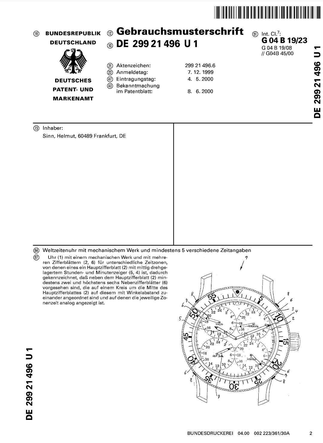

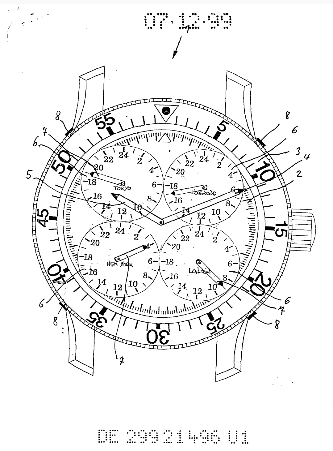

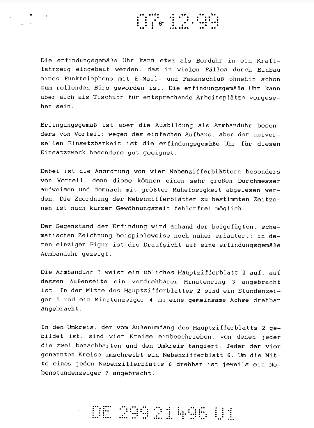

    Heute stelle ich eine Gebrauchsmusterschrift vor, die Helmut Sinn am 7.12.1999 für Guinand
    erstellt hat. In dieser wird der WZU5 beschrieben.
    Viel Spaß!

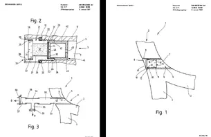

  • Patent UX oä.
    Hier die Patentschrift zu einem mit Silikonöl gefüllten Uhrengehäuse inkl. Ausgleichsmembran.
    Umfangreich, trotzdem sehr interessant.
    Hauptanspruch:
    Taucheruhr mit einem dicht verschlossenen Uhrgehäuse, das eine durch eine transparente Scheibe verschlossene Sichtöffnung aufweist, hinter der eine Anzeige der Uhr angeordnet ist, die von einem im Uhrgehäuse angeordneten Uhrwerk antreibbar ist,
    wobei zu- mindest der Bereich zwischen Anzeige und transparenter Scheibe mit einer transparenten Flüssigkeit gefüllt ist
    deren Brechungsindex etwa gleich dem Brechungsindex des Materials der transparenten Scheibe ist, da durch gekennzeichnet, daß das Uhrgehäuse
    einen kolbenartigen Verschlußdeckel einer nach außen führenden Öffnung im Boden (10) des Uhrgehäuses besitzt, der in der Öffnung axial bewegbar angeordnet ist, wobei der Verschlußdeckel einen kreisförmigen Querschnitt besitzt und mittels eines in einer an seiner zylindrischen radial umlaufenden Mantelfläche (18) ausgebildeten Ringnut (19) angeordneten Dichtrings (20) dicht in der Öffnung angeordnet ist und wobei in Normallage des Verschlußdeckels der Ringnut (19) radial gegenüberliegend in der zylindrischen Mantelfläche (22) der Öffnung eine etwa ringförmige Vertiefung (21) ausgebildet ist, in die der Dichtring (20) mit seinem radial äußeren Umfangsbereich hineinragt.
    Das Patent ist interessanterweise abgelaufen.
    Die Zeichnung ist auch interesssant für die Vorstellung, wie in etwa eine 906 / 717 Lünette abgedichtet sein könnte.
    Es wurde in 2022 vom Ingenieur, ja davon gesprochen, das es eine radiale Abdichtung der Lünette sei :D

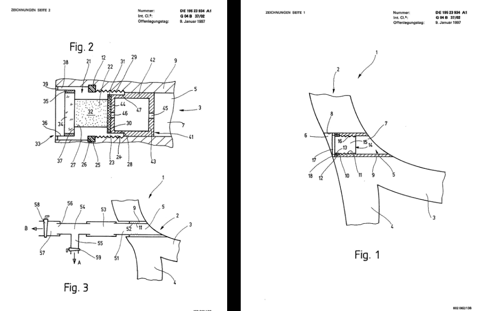

  • AR & Kupfersulfat

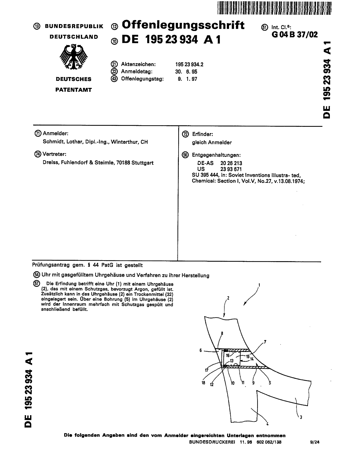

    Heute gibt es ein Patent, daß leider nicht komfortabel herunterladbar, Bilder enthält oder als deutsches PDF verfügbar ist.
    Es geht um:
    Watch with gas filled case - has inlet and seal and is filled with inert gas.
    Uhr gefüllt mit Gas- hat eine Öffnung und ist gefüllt mit einem untätigen Gas = reagiert mit nichts oder kaum.
    The gas can be nitrogen, a rare gas or a mixture of these gases and a capsule containing a desiccating agent can be in the case.
    Das Gas kann dabei Stickstoff oder ein Edelgas (zB Argon) oder eine Mischung von Gasen sein und eine Kapsel mit Trockenmittel im Gehäuse enthalten.
    The desiccating agent can be impregnated with a moisture indicator which changes colour in the presence of moisture and the capsule can be provided with a sight glass. The watch can be hand or automatically wound or be an analogue quartz watch.
    Das Trocknungsmittel kann mit einem farblichen Indikator versehen sein, der Feuchtigkeit anzeigt und durch ein Sichtglas abgeschlossen wird. Die Technik ist für Automatik-, Handaufzug-, und Quarzwerke nutzbar.
    Das Patent ist abgelaufen.
    Die restliche Übersetzung zum Verständnis mache ich später. Muß erst mit der Mausi shoppen :D
