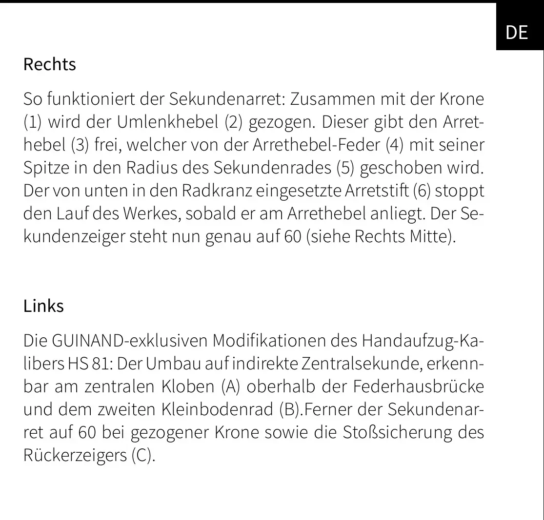

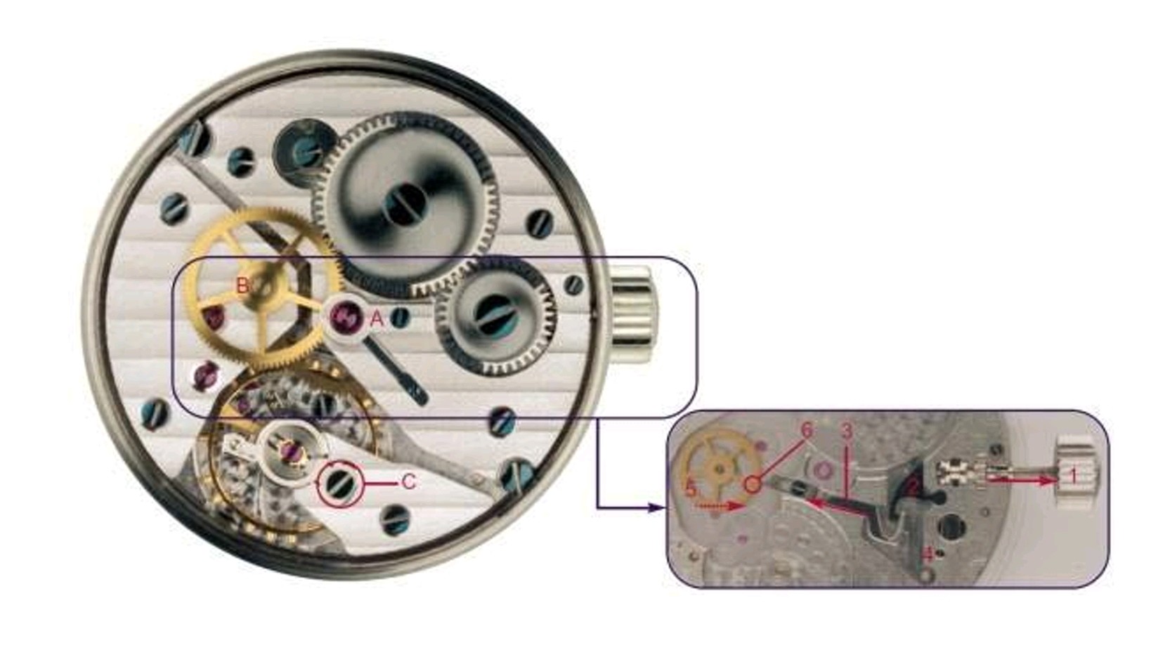

  • Aus der Guinand Bedienungsanleitung für Handaufzugsuhren hier ein Auszug,
    wo der Umbau auf indirekte Zentralsekunde sowie der extrem seltene Sekundenarret schön erklärt und zu sehen ist... : doppelt Daumen hoch
    Quelle: Guinand Uhren Frankfurt am Main
