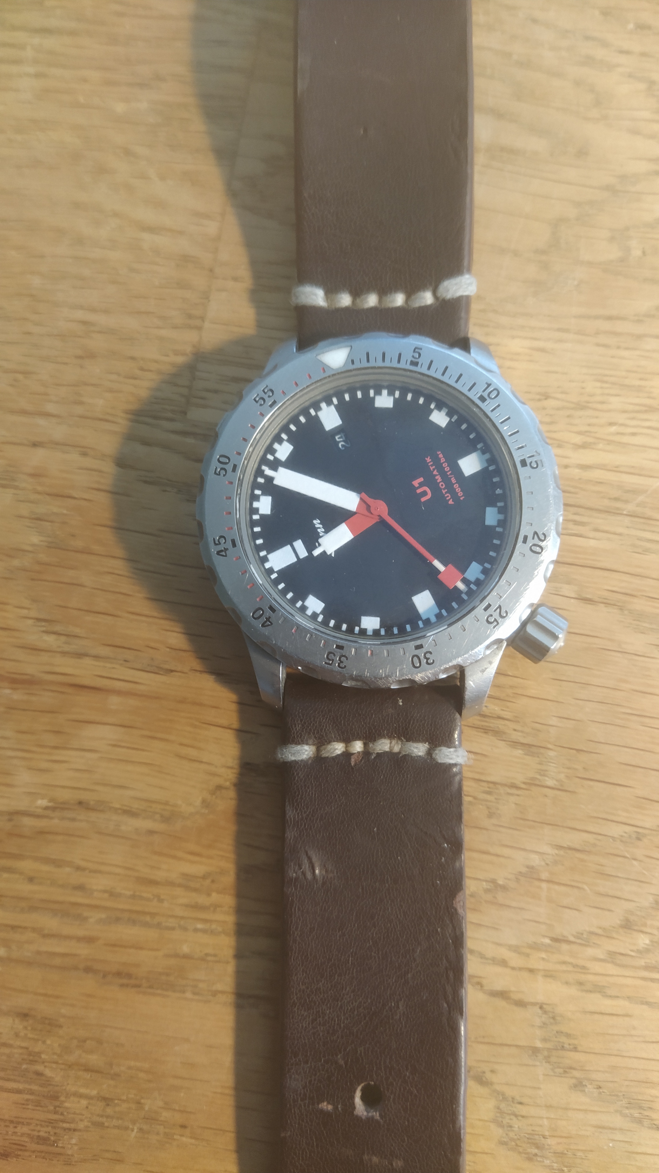

Bin noch ganz perplex: Nachdem ich heute am bisschen am Boot geschraubt habe (ich lasse die U1 immer an, bei allem was ich tue, seit 2007) und wollte nach der Uhrzeit sehen, und dachte nanu, schon so spät? Erst dann ist mir aufgefallen, dass das Zifferblatt verdreht ist. Datum und Uhrzeit lassen sich noch einstellen, Aufzug klapp auch noch.
Was kann das sein und wie könnte so was passieren?

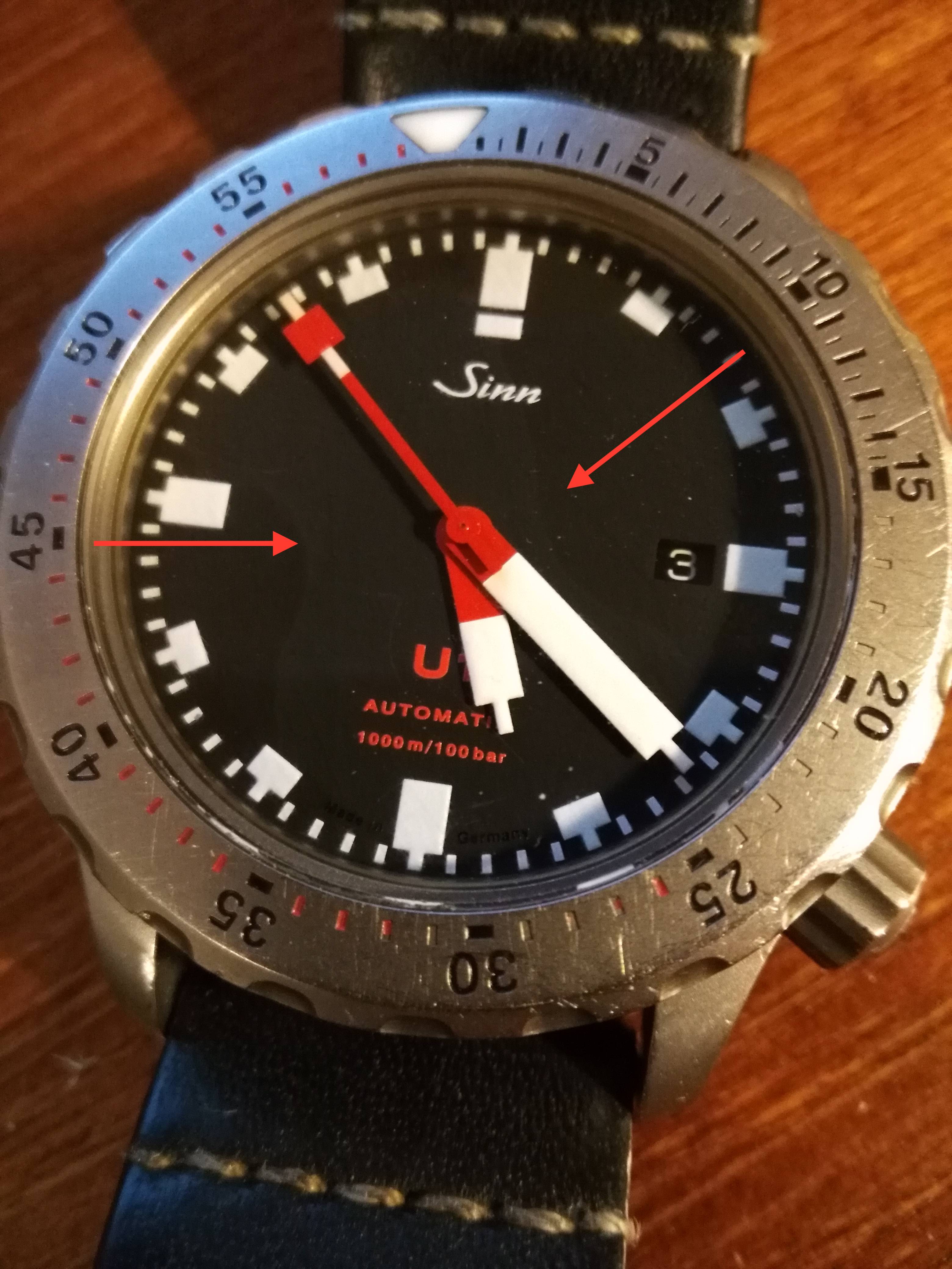

Nein, die Kratzer kommen vom ungeschickten Werken, nicht vom Saufen. Ich kann es leider nicht lassen, an meinen alten Karren zu schrauben und zu basteln (ein Engländer und eine Italienerin). Da ich aber alles andere als bedächtig bin, gehts direkt los, ist der Vorsatz erstmal getroffen hält mich nix mehr und dann wird auch mal vergessen, die Uhr auszuziehen. Auch beim Kajakfahren bleibt die an, auch nachts. Also eigentlich immer. Deswegen habe ich es mir auch abgewöhnt, mir irgendwelchen teuren Lederbänder schneidern zu lassen, sondern kaufe jedes Jahr ein neues, wie ein Verschleissteil. Das Silikonband hat mich mal im Stich gelassen. Ein beauftragter Taucher hat sie dann glücklicherweise wieder gefunden. Ich hänge sehr an Ihr. Das Glas und das Zifferblatt stören mich nicht so sehr, die Lünette ist aber schon unhübsch. Aber 250 Euro dafür ist mir zuviel. Dann frage ich mal nach überarbeiten oder ich suche eine gebrauchte. Zum Service: ich werde mal im Sinn-Depot suchen. In einem Kostenvorschlag von Sinn steht, dass die den Drehring überholen/perlenstrahlen können. Kann das auch einer aus dem Depot?
Hallo, habe mich hier neu angemeldet, trage eine U1, die ich mir Anfang 2007 gegönnt habe. Ich trage sie jeden Tag und sie ist die einzige Uhr, die mich aushält ohne nach kurzer Zeit malträtiert auszusehen. Nun ist es aber an der Zeit, ihr wieder etwas gutes zu gönnen. Ich hatte die Uhr bisher mal beim Service von Sinn. Soweit war alles ok, bis auf die anfallenden Kosten von rund 160 Euro (ich wusste nämlich nichts über den regelmäßigen Servicebedarf der Uhr). Was nie richtig gut eingestellt war, ist die Ganggenauigkeit. Nach der letzten Wartung waren es mehr als eine Minute Vorlauf pro Tag . Auch eine Nachbesserung brachte nichts. Erst nach 4 Jahren war ich wieder bei ein paar Sekunden. Jetzt wird sie langsamer. Und weil auch meine Lünette ein paar Kratzer hat (auch das Glas könnte besser aussehen), würde ich ihr gerne wieder einen Service gönnen. Gibt es hier in der Gegend (wohne im Bergischen im Osten von Köln) jemanden, dem man empfehlen kann, diesen Service zu leisten?
Dann ist mir gestern aufgefallen, dass das Zifferblatt angelaufen ist. Sieht man kaum, nur bei ganz viel Licht und wenn man von ganz nah hineinschaut, fällt auf, dass da irgendwas verlaufen ist. Evtl. ist das schon immer so gewesen, zumindest kann ich nicht sagen, wann und wo da was passiert ist. Und fällt auch nicht wirklich auf. wenn das nicht "serienmässig" ist, würde ich es gerne beseitigt wissen, wenn sich denn der Aufwand in Grenzen hält.Bin für jeden Tipp dankbar.
