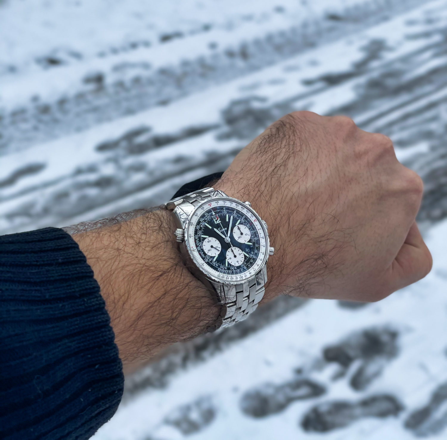

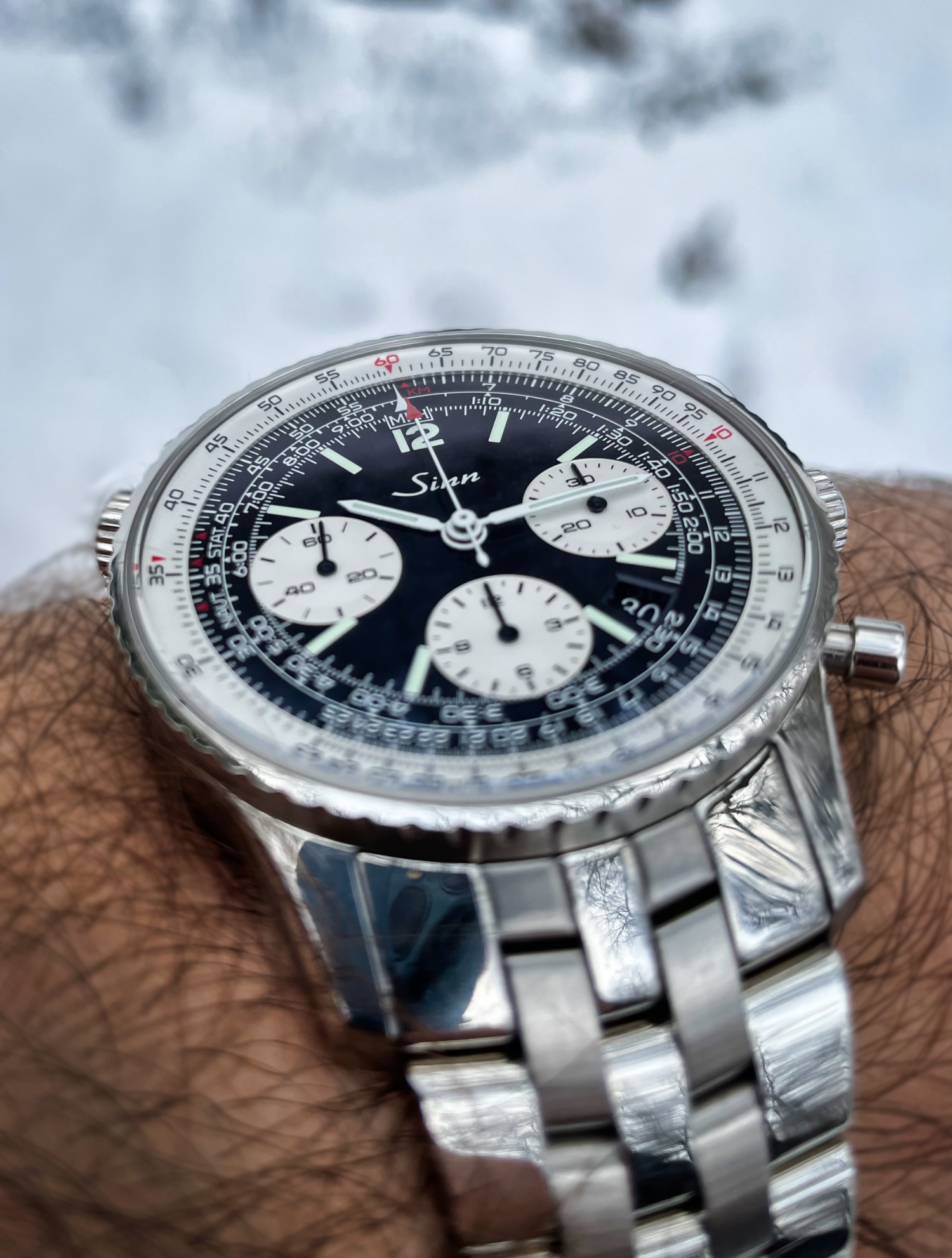

    Hallo zusammen,
    mit etwas Verzögerung nun die kleine Vorstellung meiner Sinn 903 St.
    Vorgeschichte
    Ich habe erst vor wenigen Jahren damit angefangen, mich intensiver mit Uhren zu beschäftigen und es ist gar nicht so lange her, dass ich das erste Mal auf den Navitimer von Breitling gestoßen bin. Ich war sofort von dieser Uhr begeistert, ohne zu wissen, dass es sich dabei um eine echte Ikone handelt. Bald darauf bin ich auch über die historisch verwandte Variante von Sinn, die 903 gestolpert. Die fand ich nicht nur mindestens genau so schön wie die Breitling, sondern für mich sogar noch etwas passender. Bei einem Handgelenkumfang von 17 cm ist der Navitimer von Breitling mit seinen 43 mm doch etwas zu wuchtig. Die kleineren Varianten hingegen gibt es derzeit nicht mit weißen Totalisatoren – und die gehören für mich dazu. Da ist die 903 mit ihren 41 mm schon passender, zudem wasserdicht und noch eine Ecke günstiger.
    Kauf
    Nachdem ich mich in die 903 verliebt hatte, wusste ich, dass ich um einen Kauf nicht drumherum kommen würde. Gewartet habe ich dann nicht, um dafür zu sparen, sondern um etwas Zeit nach meinem letzten Uhrenkauf vergehen zu lassen, um bei meiner Frau etwas mehr Verständnis für noch eine Uhr zu erzeugen ;). Okay, Verständnis sieht anders aus, aber immerhin bin drum herum gekommen, ihr den Preis zu nennen. "Über 1000 Euro" hat ihr bereits gereicht, um die Augen zu verdrehen. Auf Grund der derzeit geschlossenen Geschäfte, habe ich die Uhr dann bei Chronext bestellt (mit kleinem Umweg über die Uhrenlounge, die nach meiner Bestellung das Lieferdatum jedoch massiv nach hinten korrigierten).
    Der erste Kontakt
    Als ich die Uhr erhalten habe, war ich sofort davon begeistert. Einfach ein wunderschönes Stück. Leider ist mir ziemlich bald aufgefallen, dass Stunden- und Minutenzeiger nicht sorgfältig zueinander ausgerichtet waren: Wenn der Stundenzeiger auf der vollen Stunde war,, stand der Minutenzeiger noch auf der 57. Sinn bestätigte mir, dass dies außerhalb der Toleranz liegt und bat mich, die Uhr einzuschicken. Also ging die 903 zurück nach Frankfurt. Wenige Wochen später war sie dann wieder bei mir.
    Der zweite Kontakt
    Als ich das gute Stück wieder in den händen hielt, kontrollierte ich natürlich erst mal akribisch die Zeigerstellung. Alles bestens!!! Nun konnte ich die Uhr endlich richtig genießen. Und ich bin nach wie vor von ihr begeistert. Sicherlich die schönste Uhr in meiner kleinen Sammlung. Zudem sind die Gangwerte 1A: Beim Tragen im Alltag ist abends keinerlei Abweichung sichtbar, wenn ich sie nachts mit dem Blatt nach oben weglege, kommen vielleicht vier Sekunden vorlauf dazu.
    Im Anhang ein paar Fotos!
    Update: Die Uhr ist heute wieder bei mir eingetrudelt (bzw. hat der nette GLS-Bote sie auf den Briefkasten gelegt 8| ). Sie hat also ca. 3,5 Wochen bei in Frankfurt verbracht, somit alles im Rahmen. Und was soll ich sagen: 12 Uhr sieht wieder aus wie 12 Uhr und es haben sich zuminest auf den ersten Blick keine Brotkrümel oder dergleichen in die Uhr geschlichen ;). Hurra! Ich kann also am Wochenende endlich ein paar Fotos machen!
    Kleines Update: Ich habe dir Uhr vorgestern schweren Herzenz auf den Weg nach Frankfurt geschickt. Dann hoffe ich mal, dass die Uhr dort nicht zu lange bleibt und wohlbehalten (man stößt ja immer wieder auf Horrorgeschichten) bei mir ankommt. Na ja, erst mal muss sie bei Sinn ankommen, laut GLS hat die Uhr nach 48 Stunden noch nicht mal das Verteilerzentrum Frankfurt erreicht...
    Ich habe heute Sinn kontaktiert. Erst mal nur, um zu erfahren, ob das gezeigte Verhalten außerhalb Sinn-spezifischen Toleranz liegt. Es kam rasch eine Antwort:
    "bei der Einstellung der Uhr im Uhrzeigersinn liegen
    2 Minuten in der Toleranz. Wenn man bei der Einstellung (Uhrzeigersinn)
    den Zeiger wieder zurück dreht um die Uhrzeit genau zu
    stellen, entsteht dann die von Ihnen genannte Differenz.
    Stellen Sie die Uhr so ein, das Sie den Zeiger
    nicht zurückdrehen. Haben Sie dann immer noch diese Abweichung, müssten
    Sie uns die Uhr dann zur Überprüfung einschicken."
    Interessanterweise verhält es sich bei mir genau andersherum: Wenn ich die Uhr im Uhrzeigersinn einstelle, habe ich die deutlichen Abweichungen von 2-4 Minuten. Wenn ich jedoch die Zeiger gegen den Uhrzeigersinn bewege, sind die Abweichungen deutlich geringer (also innerhalb der von Sinn genannten Toleranz). Als ich Sinn das wiederum geschildert habe, wurde ich um die Seriennummer gebeten, damit man mir einen Paketschein zusenden kann...

    Ich habe gerade übrigens eine Feststellung gemacht und muss meine ursprüngliche Aussage etwas revidieren: Die Abweichung ist nicht zu jeder Zeit identisch. Sie reicht von ca. einer Minute bei 9 Uhr (also nahezu nicht sichtbar) bis hin zu gut 4 Minuten bei 2 Uhr. Tendenziell ist die Abweichung auf der linken Blatthälfte geringer.
    Danke übrigens für eure Meinungen. Ich hadere noch ein wenig mit mir. Für mich ist die Abweichung rein optisch kein Drama und ich habe ebenfalls kein gutes Gefühl damit, eine neue Uhr wegen 1,25° auseinander bauen zu lassen. Ich muss noch mal in mich gehen, glaube ich.
