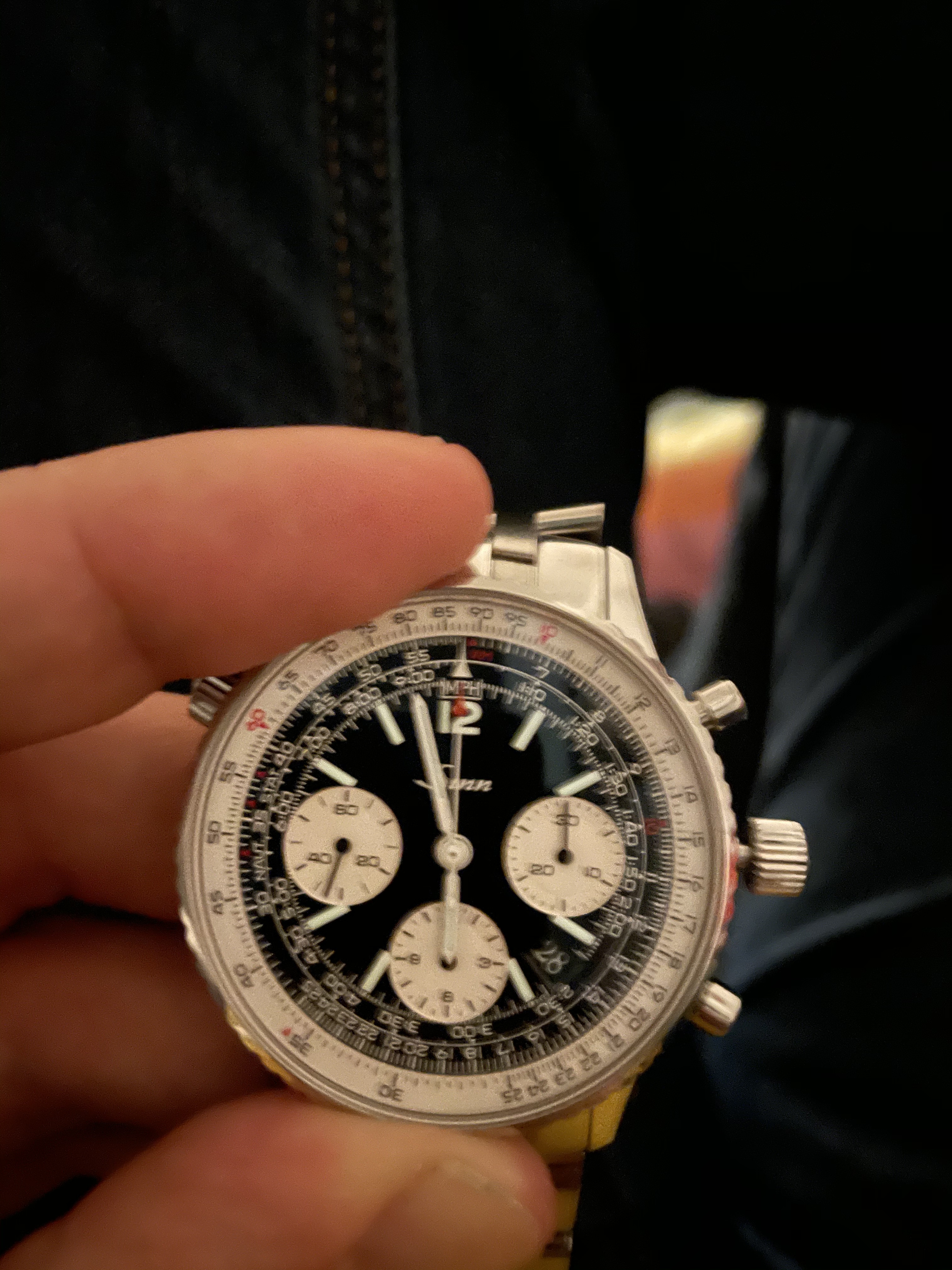

  • Ein Bild sagt mehr als tausend Worte : like
    Ich habe da mal was angehängt. Ich versuche mal, morgen was Besseres hinzubekommen. Die Lichtverhältnisse sind gerade suboptimal ;).

  • Es kann sein das ich jetzt einen Parallaxenfehler habe aber ich meine wenn ich den Stundenzeiger bei dir unten ablese ist der Stundenzeiger kurz vor der Mitte der Zeigerachse des unteren Totis weil rechts der hervorschauende Rand kleiner ist als links. bei einer geschätzten Zeigerlänge von 15 mm und einem Winkel von 1,25° müsste das Bogenmaß wenn ich mich nicht verrechnet habe 0,32mm sein von daher würd ich jetzt sagen das passt. Aber wenn du dir nicht sicher bist kannst du es bei Sinn prüfen lassen. Am besten da geb ich dir recht sieht man es auf 12 Uhr und bei der 903 hat man da eine gute Referenz durch das Dreieck über MHP. was aber das Glas und die Lichtbrechung durch das Glas da bewirken kann ich nicht sagen. Auch eine nicht genaue 90° Sichtachse würde da wieder zu einem Parallaxenfehler führen.
  • Der Stundenzeiger ist bei deinem Bild exakt auf 6 Uhr, richtig? der Minutenzeiger sollte dann genau die 12 Uhr treffen, oder verstehe ich hier was falsch ?
  • Das sollte er Big Ben so wie ich das sehe ist aber die Spitze des Stundenzeigers noch nicht ganz auf 6 Uhr. Ich leite das aus dem Mittelpunkt des 6 uhr Totis ab da sind die beiden Kreishälften rechts und links neben dem Zeiger nicht gleich groß. Somit wäre der Zeiger noch nicht auf 6 Uhr. Wie gesagt das ganze ist aber beeinflusst von Glasbrechung und einem möglichen Parallaxenfehler.

  • Celador, bitte stelle die Uhr genau auf 12 Uhr, ziehe bei genau 60 Sekunden die Krone und halte die Uhr so an.
    Und dann genau senkrecht von oben ein Foto machen.
    Für mich sind die Zeiger falsch gesetzt

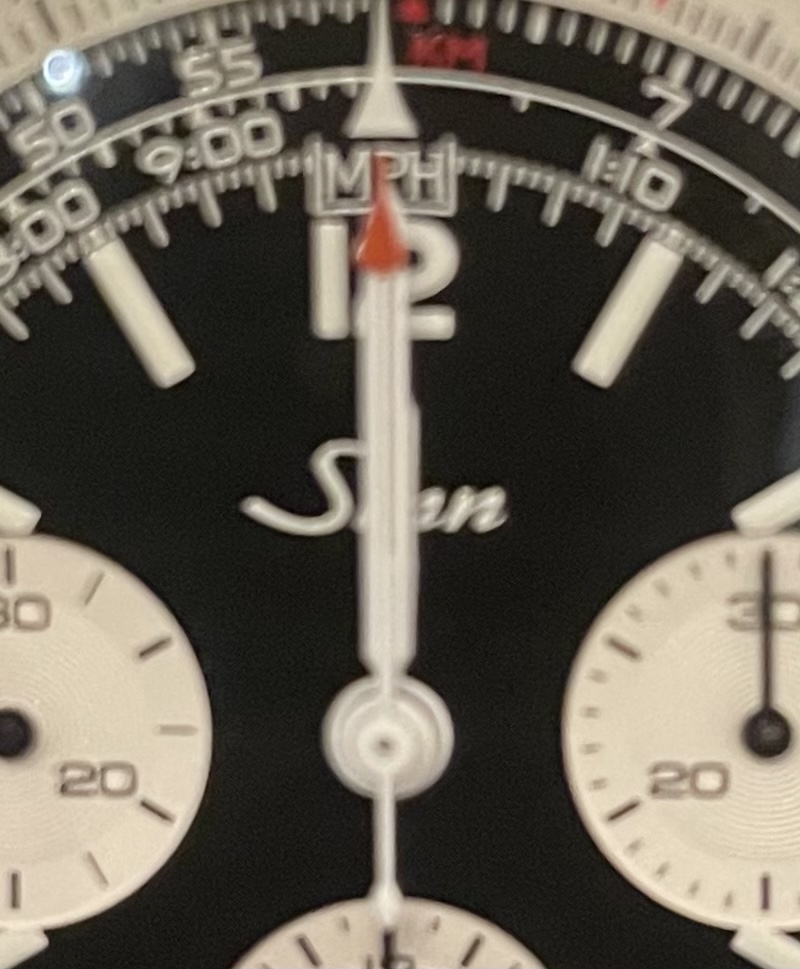

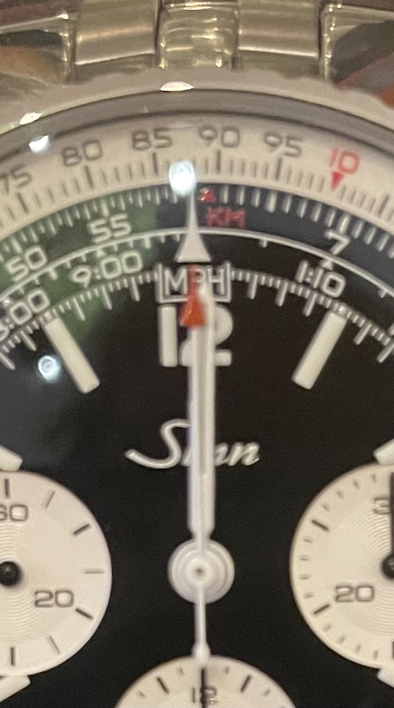

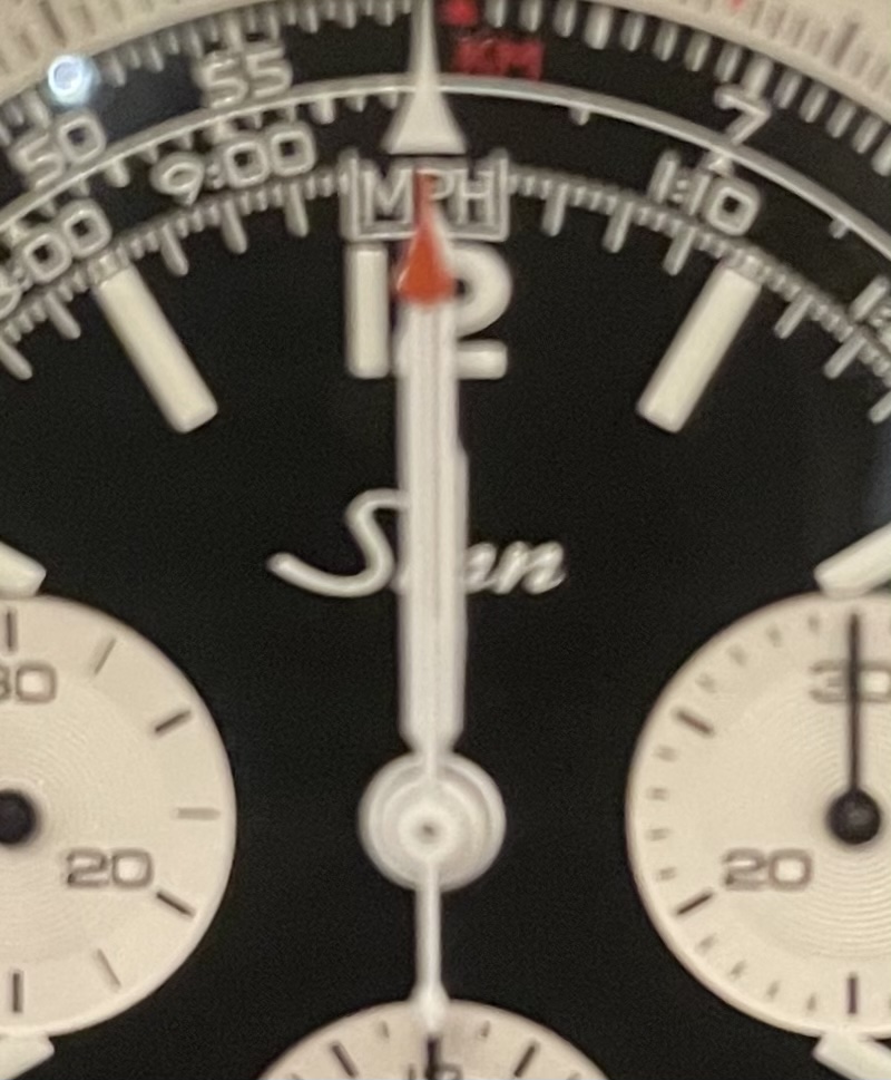

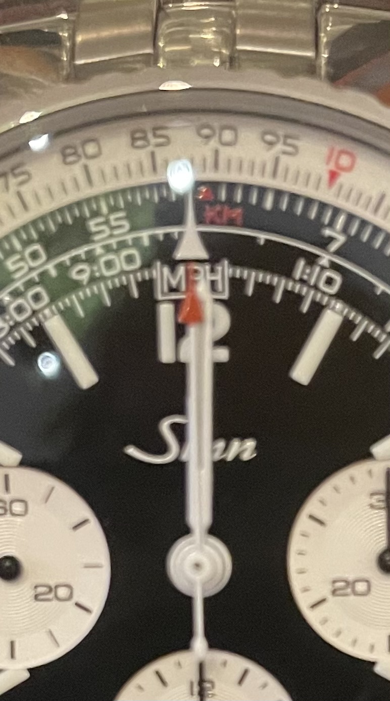

  • Sorry für die Verwirrung, das letzte Foto war in mehrfacher Hinsicht Murks. Anbei noch mal zwei Fotos auf 12-Uhr-Position. Ich habe die Fotos gerade gemacht, bevor ich eure Beiträge gelesen habe, weshalb die Sekunde nicht wie von Big Ben gewünscht bei 60 steht. Kann ich aber noch nachreichen. Auf dem ersten Foto steht der Minutenzeiger bei 12 Uhr und der Stundenzeiger ragt rechts ein wenig hervor. Auf dem zweiten Foto habe ich die Zeiger so weit vorgestellt, dass sie exakt übereinander liegen (also beide nicht mehr mittig auf 12).
    Ich weiß nicht, ob es relevant ist, aber beim rückwärts stellen gelingt es mir, beide Zeiger nahezu exakt auf 12 Uhr zu bringen. Wenn die Uhr dann wieder läuft, sehe ich spätestens wieder nach einer Stunde den Versatz.
  • Nicht mehr soooo schlimm, mich würde es aber stören, da ich meine Uhren immer sehr exakt stelle
    Ich würde es reklamieren
  • Genau, einmal gesehen, immer gesehen.Für mich wäre das auch nicht akzeptabel, ich würde auf jeden Fall reklamieren.

  • Auf den letzten beiden Bildern sehe ich nichts, was mich so stört, dass ich dafür die Uhr weggeben und aufmachen lassen würde.
  • naja; es ist wie so oft; wenn man selbst erst mal sowas gesehen hat, dann sieht man es immer wieder, während anderen das gar nicht auffallen würde.
    Ich würde das auch mal bei Sinn checken lassen und wie Andi sagt, geht das in solchen Fällen relativ flott.
    Meine letzte Garantiereparatur war auch in 2 Wochen erledigt; ich denke, damit kann man leben und du hättest deinen Seelenfrieden wieder ;)
  • Gemäß Deinen letzten beiden Fotos fällt die Abweichung derart gering aus, dass ich dafür eine neue Uhr nicht öffnen lassen würde. Wenn Dir dies aber die Freude an der Uhr verhagelt, solltest Du sofort handeln und die Sache bei SINN optimieren lassen.

    Ich habe gerade übrigens eine Feststellung gemacht und muss meine ursprüngliche Aussage etwas revidieren: Die Abweichung ist nicht zu jeder Zeit identisch. Sie reicht von ca. einer Minute bei 9 Uhr (also nahezu nicht sichtbar) bis hin zu gut 4 Minuten bei 2 Uhr. Tendenziell ist die Abweichung auf der linken Blatthälfte geringer.
    Danke übrigens für eure Meinungen. Ich hadere noch ein wenig mit mir. Für mich ist die Abweichung rein optisch kein Drama und ich habe ebenfalls kein gutes Gefühl damit, eine neue Uhr wegen 1,25° auseinander bauen zu lassen. Ich muss noch mal in mich gehen, glaube ich.
