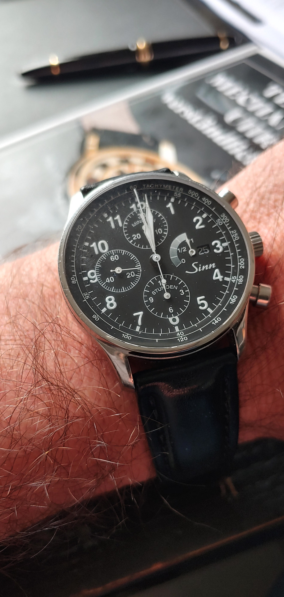

Inzwischen dreht sich meine Sinn seit einer Woche im Uhrenbeweger zusammen mit einer anderen Yema2000 für 2 Min. abwechselnd nach links und rechts und pausiert jew. dazischen für 18 Min. ........ und hat ziemlich genau wie die andere 4,5 Min. Vorlauf in ca. 7 Tagen aufgebaut, was nicht besonders schön ist
.Überprüfe mal, ob Du für die Werke die richtige TPD (Umdrehungen pro Tag eingestellt hast). Wenn diese zu hoch ist, ist die Zugfeder permanent auf Maximun aufgezogen. Jedes WErk braucht die korrekte TPD und Drehrichtung. Kannst Du im je Kaliber googeln. Ich fange immer bei 650 TPD an und steigere in 100 TPD Schritten wenn die Uhr nach ein paar Tagen ausläuft.
Hinzu kommt, das im Beweger natürlich der natürliche Lagenausgleich fehlt, da die Uhr sich nur in kostanter Aufrechter Lage befindet.
Durch die permanente Bewegung und die geringe Abwärme des Motors im geschlossenen Beweger kann sich das Öl im Werk leicht erwärmen und das Vorgehen zusätzlich leicht beeinflussen.
. Auch diese wird übrgens bei jedem Service bzw. im Neuzustand eingefettet übergeben ..... und ist nach 5-6 Jahren entsprechend verdreckt, erst recht nach noch längerer Zeit. Sie baut keine Kraft auf, bis sie länger aufgezogen ist.
Das stimmt so nicht, Zugfedern moderner Automatikuhren werden nicht gefettet oder geölt. Moderne Zugfedern besitzen eine werkseitige Beschichtung (oft Teflon oder ähnliche Verbundstoffe), die eine dauerhafte Schmierung ohne flüssige Hilfsmittel garantiert. Die Innenwand des Federhauses wird jedoch mit einem stark haftenden Spezialfett (Moebius 8217) mikroskopisch dünn bestrichen. Dieses sorgt für den exakten Reibungswiderstand, damit die Feder erst bei maximaler Spannung kontrolliert durchrutscht.
