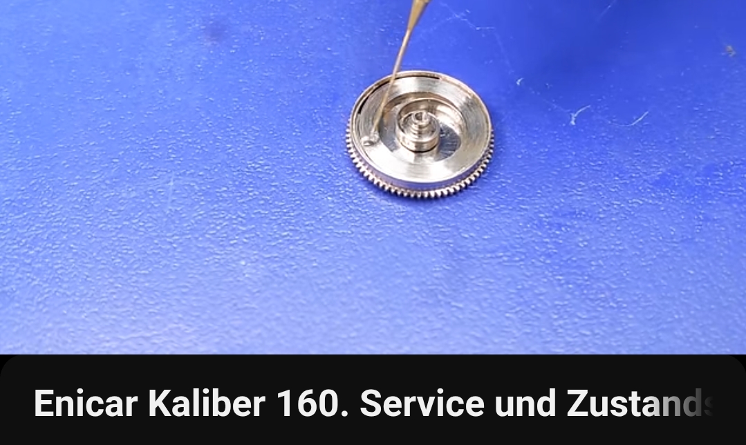

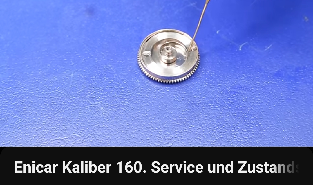

. Genau das Gegenteil. Die Feder bleibt trocken, nur die Innenwandung des Federgehäuses wird mit dem Friktionsfett hauchdünn geschmiert.Hier nun wie Silikonfett obenauf auf die gespannte Zugfeder in einem Schweizer Kaliber 2-fach aufgetragen wird:
Es verteilt sich von alleine ...... und vertrocknet und produziert Reibung spätestens nach 5 Jahren, Amplitude und Ganggenauigkeit gehen zurück.

. Dieses sorgt für den exakten Reibungswiderstand, damit die Feder erst bei maximaler Spannung kontrolliert durchrutscht.
Die Feder selbst mit Fett zu bestreichen kannte ich nicht, ich kenne nur, dass man auf die Stelle einen kleinen Streifen Fett fallen lässt, das verteilt sich später von allein über die gesamte Länge der Feder.

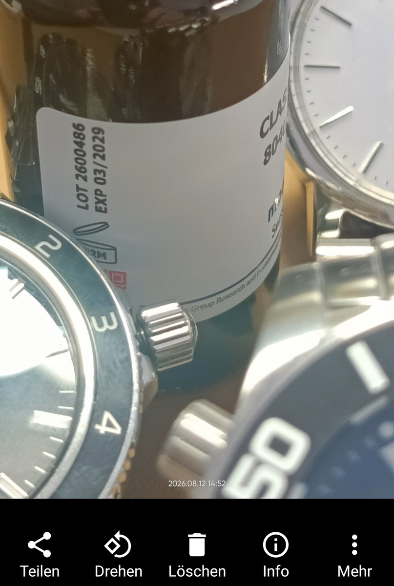

Das Verfallsdatum ist auf jedem Fläschchen aufgedruckt. Nach Herstellerangaben von Möbius/Swatch sind bei Zimmertmperatur im ungeöffneten licht- und luftgeschützten Behälter teilsynthetische Uhrenöle drei Jahre und vollsynthetische Öle 6 Jahre haltbar (aufgebrochen nur 12 Monate). Nun dürfte licht- und luftgeschützt im inneren der Uhr allemal vorliegen. Es wird auch nicht direkt am nächsten Tag nach Verfallsdatum flockig und unwirksam, aber verliert irgendwann danach zunehmend seine Eigenschaften.
Teilsynthetische Öle sind aus Kostengründen noch bis vor wenigen Jahren bevorzugt verwendet worden, weshalb ältere NOS Uhren eher noch das als das vollsynthetische Öl tragen. Auf dem Bild das teilsynthetische 8040 Möbius gerade gestern erhalten.
Kurz zu den Kosten: die 20ml teilsyn. Öl auf dem Bild kosten aktuell halb soviel wie 2ml vollsyn. Möbius 9010.

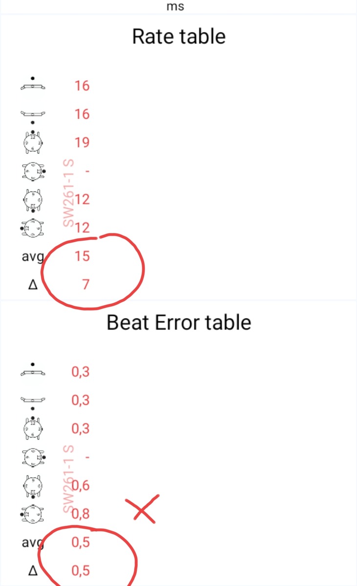

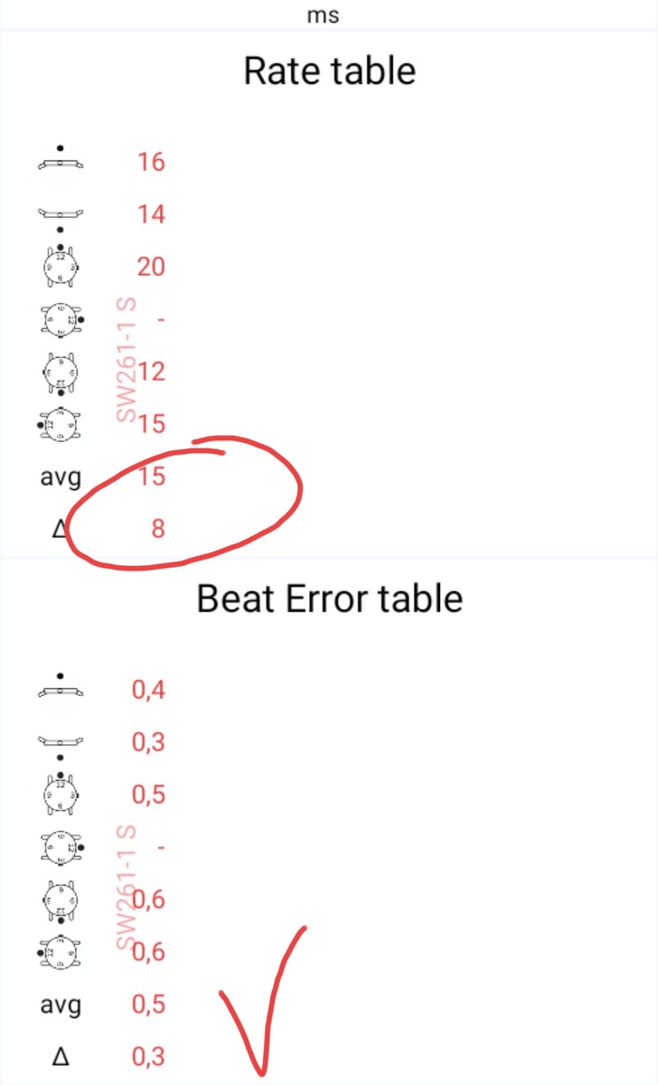

Habe heute meine neue noch ungetragene Sinn vermessen mit einfach(st)en Bordmitteln, hier die Ergebnisse. An sich sehr zufrieden mit der Ganggenauigkeit ab Werk, der Beep Error könnte 1x besser ausgefallen sein:
3 Durchläufe nach manuellem Aufziehen (ca. 45U), dann 15 Min. warten, zwischen den einzelnen Messungen auch wieder mind. 30Sek. gewartet. Morgen nach 24h mache ich nochmal. Und dann wieder in 2-3 Monaten und hoffe, wird alles nicht schlechter.

Die Amplitude kam und ging weshalb sie in den Endergebnissen nicht erscheint aber wenn sie kam lag sie im grünen Bereich bei vertikalen Lagen um 280° und horizontal um 330°.
