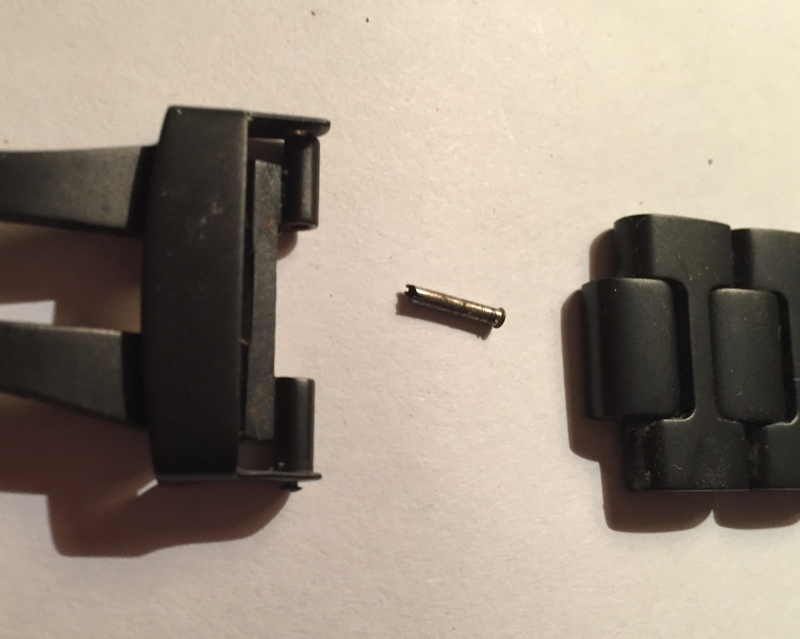

  • @ Thomas: Ich versuche mal hier ein Bild einzufügen.
    Rechts im Bild ist das lose Bandende zu sehen, links die Faltschließe. Beides wird normalerweise von einem genieteten Bandsteg zusammengehalten. Das eine Drittel dieses Stegs liegt in der Bildmitte, das zweite Drittel steckt noch im Bandglied und das dritte Drittel ragt unten aus der Schließe ein winziges Stück raus und ist im Schatten gerade noch so zu erkennen (mit dem Handy habe ich es auf die Schnelle nicht besser hingekriegt, der Schmutz am Band ist aber natürlich perfekt auf dem Bild ...).
    @ Andi: Ja, das ist natürlich richtig, aber wenn die Bemühungen des Bandherstellers mit all seinem Know-how und technischen Equipment nach einem guten halben Jahr zu diesem Ergebnis führen, sollte es mir schwer fallen, das schlechter zu machen. Bei den Ersatzteilen muss man auch nicht auf klassische Weise nieten, sondern es sind zweiteilige Stifte, deren Anbringung keine Raketentechnik ist. Beim großen A ist unter der Artikelnummer B00BMV48AE so etwas zu sehen.

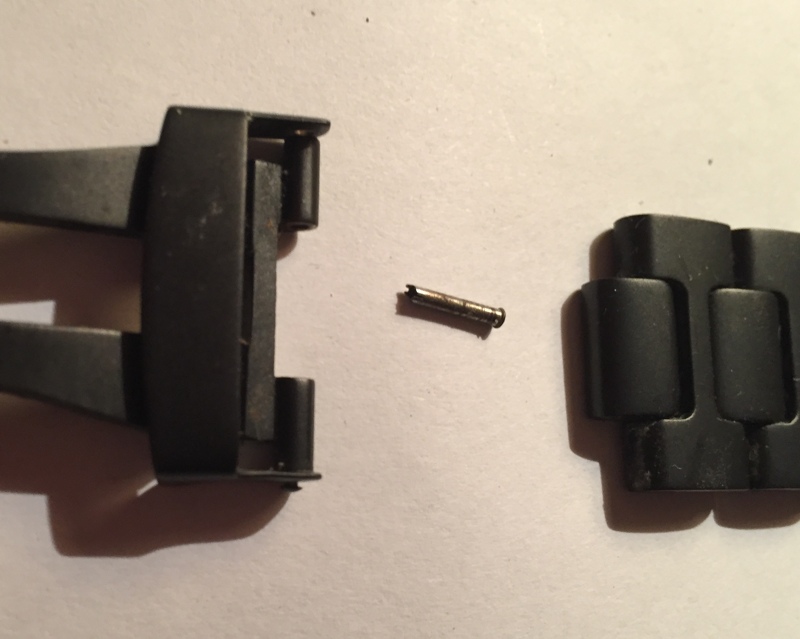

    Bei der Gelegenheit, falls es interessiert: Wie es aussehen kann, wenn sich da jemand heranwagt, der sich Uhrmacher nennt (in diesem Fall passte wohl eher das böse Wort vom „Berufspfuscher“), konnte ich vor einigen Jahren bei diesem ziemlich ähnlich gelagerten Fall erleben (bitte am Dreck vorbeischauen, das Band liegt seitdem in meiner persönlichen Restekiste und ist dabei nicht schöner oder sauberer geworden):
    Hier hatte der Gute wohl nicht die richtige Steglänge in seiner Grabbelkiste und hat einfach einen längeren Steg verbaut. Damit das nicht so auffällt, wurden die angrenzenden Bandteile aufgebogen, sodass sie stramm an den Stegköpfen saßen. Habe ich deshalb leider erst zu Hause bemerkt, da hatte der Laden natürlich schon sein Geld. Auf eine Reklamation wurde nicht weiter reagiert, da hieß es nur „Das muss so ...“. Schon für eine Nachbesserung hätte ich deshalb den Laden verklagen müssen, was aus Kosten-Nutzen-Gründen blödsinnig gewesen wäre. Immerhin ist er inzwischen pleite.
