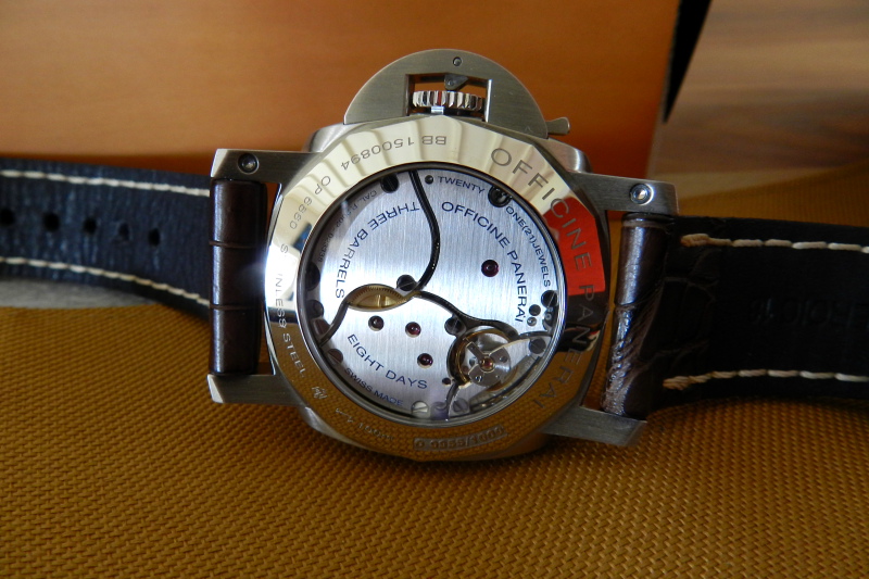

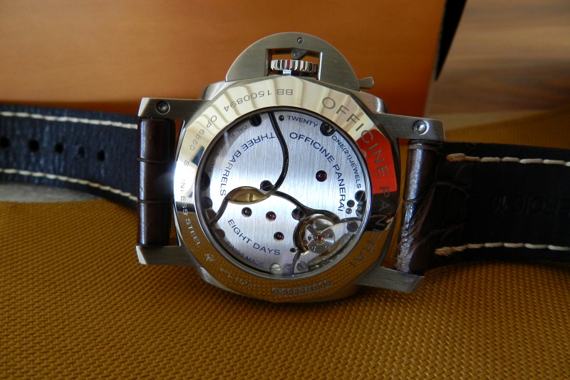

    Ich mag das Bandwechselsystem von Panarai, einfacher geht es echt nicht. Knopf drücken und Federsteg raus schieben – fertig
    Hier lassen sich die Knöpfe gut sehen

  • Das Panerai-System ist auch cool, ja. Es gibt einige etwas höherpreisigere Hersteller, die sich da vor Jahren schon coole Ideen haben einfallen lassen. Z.B. IWC mit der Ingenieur, die ich auch besitze (die alte, die ab 2013 bis zur Einführung der neuen Version gebaut wurde).
    Da sieht das ganze so aus:
    Quelle: Passions.com
    Man beachte die runden Kreise / Löcher an der Unterseite der Bandglieder. Da kann man einfach reindrücken und den Steg rausdrücken. Passende Pins werden mitgeliefert - geht aber auch mit jedem kleinen Schraubendreher oder Kugelschreiber.
    Nachteil von diesen ganzen Systemen im Vergleich zu "normalen" Quick Release Bändern: Sie sind eben speziell und es finden sich nicht so einfach Band-Alternativen - je nach dem wie der Bandanstoß gestaltet ist.
  • Wenn Du den Knopf in der Mitte drückst, können dann BEIDE Stifte, also in dem oberen und dem unteren Bandelement herausgedrückt werden ?
    Das is schon ziemlich genial !
    Viele Grüße, Daniel
    Puh, das ist eine gute Frage! Darauf hab ich ehrlich gesagt nie wirklich geachtet, obwohl ich schon ein paar Bandwechsel hinter mir habe. Wenn ich mich recht entsinne, geht glaube ich nur der oberste Stift raus (oben = Richtung Gehäuse). Allerdings kann es auch sein, dass ich immer nur aus Gefühl / Gewohnheit versucht habe, diesen Steg rauszumachen. Müsste ich mal testen!
    Auf jeden Fall funktioniert das System wirklich gut und zuverlässig - die Stege selbst besitzen eine leichte Einkerbung, die als Arretierung dient. Wie das System im Detail funktioniert (und vor allem gefertigt wurde?!) konnte ich allerdings noch nie wirklich herausfinden. Einer der Gründe, weshalb diese IWC Ingenieur (ja, in Deutsch geschrieben, auch international!) für mich ein Highlight ist.
