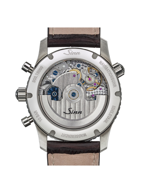

  • Tatsächlich ! Nicht nur das Bild zeigt es, auch im Text steht es: Ein Schaltrad-Chrono ! :yeah:

  • Auch wenn ich rein garnichts über dieses Werk weiß oder sagen kann, eines muss ich dennoch mal loswerden :
    Dieses blaue "Schaltrad" sieht einfach mal echt geil aus. Das hat irgendwie was. Top1

  • Hier das Feedback nach einem ausführlichen Telefonat mit Sinn:
    Die aktuelle Situation mit ETA macht es erforderlich, dass seit einiger Zeit alternative Werke eingesetzt werden, um eine entsprechende Lieferfähigkeit sicherzustellen.
    Dies ist eine Entwicklung, die nicht Sinn-spezifisch ist, sondern sehr viele Uhrenhersteller betrifft.
    Nach wie vor bleiben bei Sinn die ETA-Werke im Portfolio, aber zunehmend auch werden auch Werke von Sellita, Soprod oder wie hier von La Joux-Perret eingesetzt.
    Bei den Werkeherstellern ist La Joux Perret insbesondere bekannt für unterschiedlichste Komplikationen wie Chronographen und Tourbillons.
    Bei der Sinn 903 ist man der Überzeugung, dass das Schaltrad-Werk von La Joux Perret perfekt zum Charakter der Uhr passt.
    (Anmerkung AndiS: Sehe ich auch so, passt perfekt!)
    Für alle Werke die Ersatzteilversorgung direkt im Service bei Sinn sichergestellt, die Uhrmacher sind auf die Werke entsprechend geschult.
    Im aktuellen Sinn-Katalogbuch lassen sich auf der Seite 252 unter "Werke" alle Hersteller nachlesen, hier gibt es auch Detail-Infos zu den Firmen.
    Ich habe mal einen Auszug der Seite 252 eingefügt, zum Vergrößern bitte einfach anklicken:
    Das aktuelle Katalogbuch gibt es hier zum Download oder kostenlos in Buchform zum bestellen: Klick
