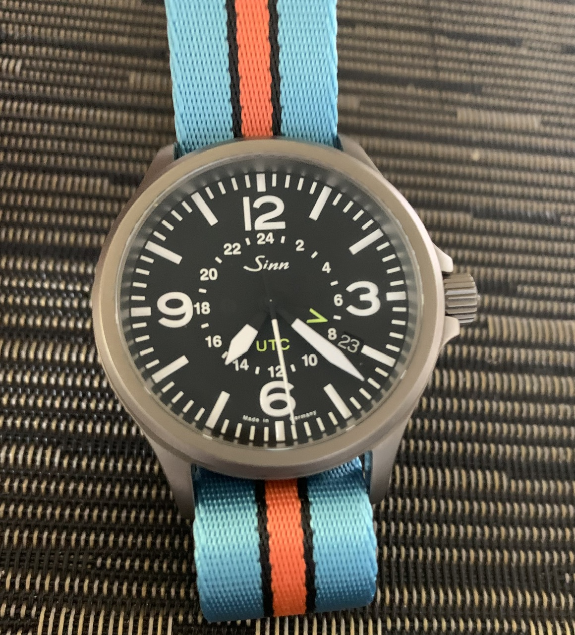

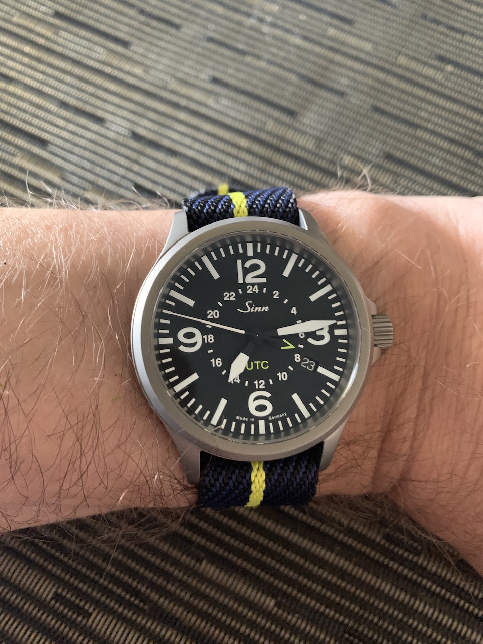

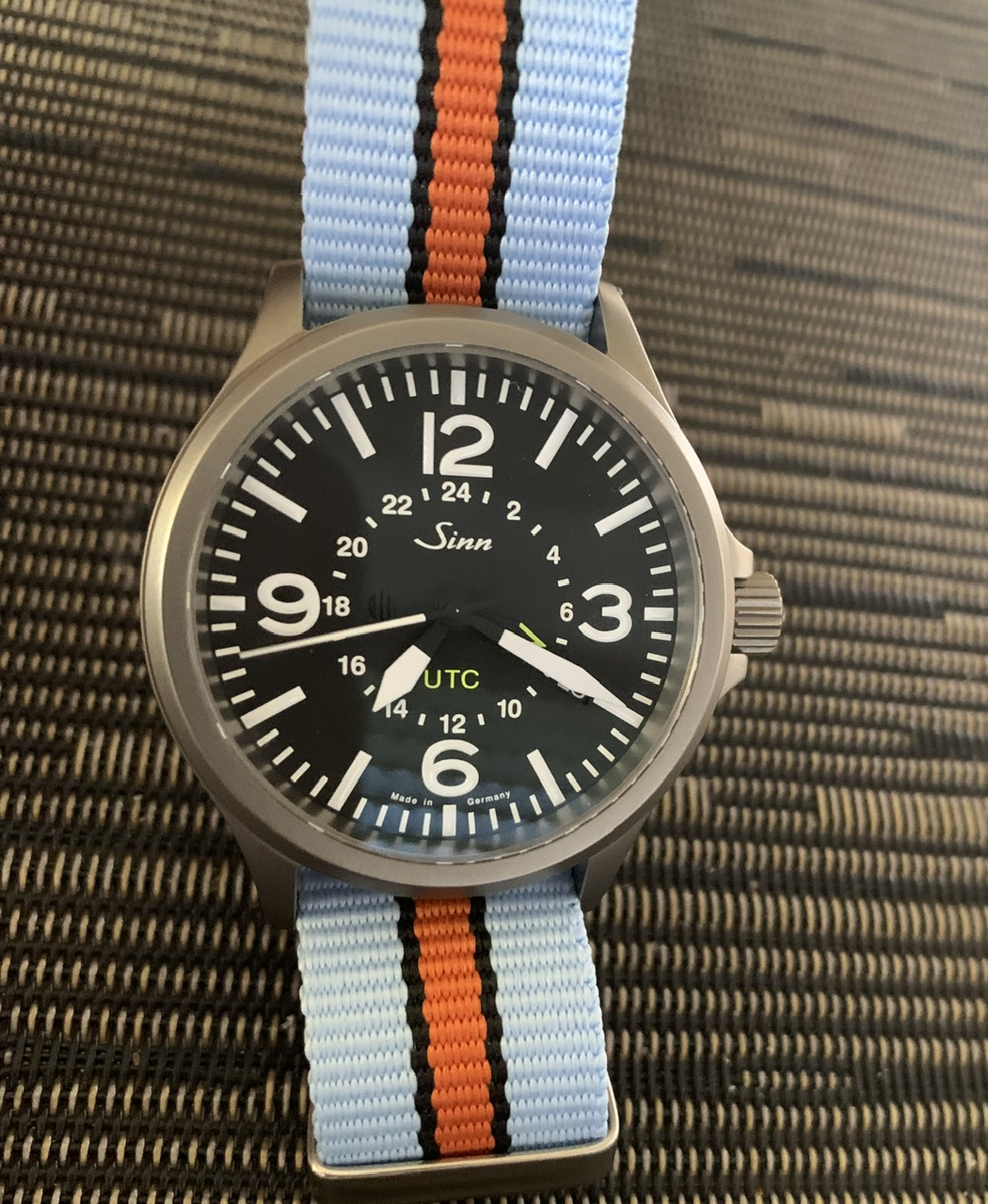

    hier die ersten Ergebnisse. 2x im Gulf Style aus verschiedenen Materialien. Mir gefällt der gelbe Streifen gut, da er schön zum UTC Schriftzug passt. Montiert waren am Leder übrigens normale Federstege, die man auch von innen mit dem Bergeon lösen konnte.
    Liebe Grüße Chris
  • Das Gulf Band habe ich auch, sieht sehr schön aus : like
    Nur montiert hatte ich es noch nie :D
  • Sehr schön , die Sinn ist einfach ein biestiges Bandluder !
    Ich finde, diese Art Bänder passen super, das erste mit dem UTC-gelben Streifen wäre mein Favorit.
    Generell finde ich auch ganz einfache einfarbige gut, die lenken weniger von der Uhr ab.
    Hast du schon mal die Sinn Textilbänder in Betracht gezogen ? Beide Farben müssen super passen ….
