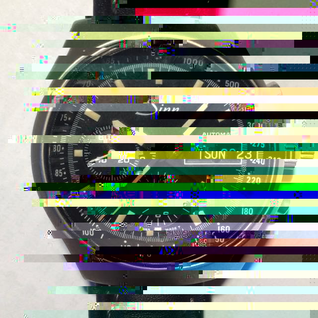

Datierung einer Sinn 157 Titan
    vielleicht gibt es hier, im Rahmen der absoluten Sinn Experten, die Möglichkeit, mir mit einem Zeitraum zu helfen ?
    Diese Sinn 157 Titan sprang mich an und ich möchte sie so original wie möglich lassen, ergo Werksrevision, Dichtungswechsel und gut.
    Mit Ihrer fünfstelligen Seriennummer 87049 gehört sie definitiv in das Ende der 80er Jahre (Uhrenmagazin 1991 und 1994 zeigen schon sechsstellige Nummern), das Blatt wurde so eigentlich in der Sinn 140 verbaut und wenn ich diese Vorstellung hier so anschaue, habe ich sozusagen die kleine Titanschwester, etwas jünger...
    Wer kann mir weitere Informationen geben ?
    Danke für die Hilfe !

  • Das Modell mit 157er Gehäuse aber dem 140er Blatt habe ich noch nie gesehen.
    Ggf. wissen die Vintage Spezialisten was zu berichten.
    Mir stellt sich auch die Frage welches Werk in dem Gehäuse tickt. Ohne die 24h Anzeige war das doch ein 1341 und kein 5100, oder?
  • Ich lehne mich mal aus dem Fenster und sage, das ist ein 157er Gehäuse, mit einem Blatt der 140B und einem Lemania 1341, also umgebaut
  • Ich bin da ganz bei Dir Alex, denn ich kann in meinen Unterlagen auch nichts über eine solche 157 finden. Möglicherweise kein Umbau, sondern ein Sonderwunsch des Erstbesitzers, denn die Blätter von 157 und 140/42 sind kompatibel. In sämtlichen mir vorliegenden Unterlagen bis runter in das Jahr 84 gibt es die 157 (Ti) immer nur in Verbindung mit dem 5100 und der 24 Stunden Anzeige.

  • Hm, kurzer Einwand zu meiner Theorie, gab es die 140 überhaupt ohne Minutenzahlen auf dem Zifferblatt? Eventuell ist es das Blatt einer 143?
    Ich kenne auch keine "serienmäßige" 157 mit diesem Blatt. Allerdings ist der Umbau recht einfach da kompatibel- wie Mark bereits geschrieben hat.
    Michael hat in seiner 143 dieses Blatt verbaut, da es dem der Sinn 140 gleich war.
    Beim Werk kann es sich nicht um ein 1341 handeln, da hier mit Wochentagsanzeige, welche es erst später gab.
    Es muß sich um ein 5012 oder 5100 handeln. Ich tippe auf ein 5100 ohne 24h Zeiger wie bei der 140 oder 143 verbaut wurde.
    Eine 157 mit 5012 ist mir nicht bekannt.
    Was sagt der Schirrmeister?
    Mit den Minutenzahlen hast du recht, ist mir nicht aufgefallen. Sehr gut :thumbup:
    Die 140 hatte laut Kataloge immer Minutenzahlen. Im 87 iger Katalog wird eine 142 als Taucheruhr beworben. Die hat keine Minutenzahlen aber eben die 24h Anzeige und Sinnschriftzug über Tag/Datum.
    Also geht es Richtung 143.
  • Ich glaube, ich hatte schon mal eine 140 mit ohne Minuten. Ansonsten ist auch das ZB der 143 kompatibel. Ich denke auch, daß das Werk ein 5100 ohne 24h Zeiger sein wird.
    Mark
  • Aber wer macht den so was ab Werk ? Wo liegt der Vorteil einer 157 ohne 24 Stundenanzeige?
    Vielleicht war es erst eine 143, bei der das empfindliche Alu-Gehäuse zu sehr zerschossen war und dann wurde alles in ein (Tausch)Gehäuse einer 157 eingesetzt?

    Tippe auch auf einen -nachträglichen- Umbau und kein Standard-Modell ;)
    Das ZB hab ich so noch nicht bewusst gesehen....

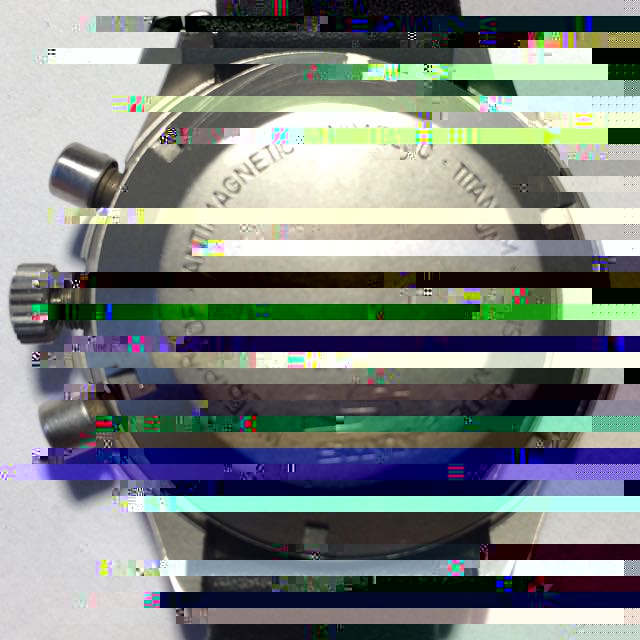

    Hallo und danke für die vielen Gedanken und Bemühungen.
    Es handelt sich definitiv um ein 5100er, gespannt bin ich, ob Sinn genau wie Tutima einfach die 24h Zeigerwelle abgekniffen hat oder wie man die Welle sonst entfernte. Ich denke eher, das man ein vorhandenes Blatt montierte, vielleicht auf Kundenwunsch ?
    Interessant ist, das auf dem Boden noch keine Druckangabe, sondern nur "Waterproof" steht, was ja auf eine allererste Serie der 157 Titan hinweist.
    Die Idee mit dem "Ich war eine 143 und wurde dann eine 157" finde ich sehr spannend, es würde aber ja bedeuten, das die 143 recht früh umgebaut wurde, wenn das Gehäuse wirklich so alt ist, was wiederum sehr gegen 143er Gehäuse spricht.
