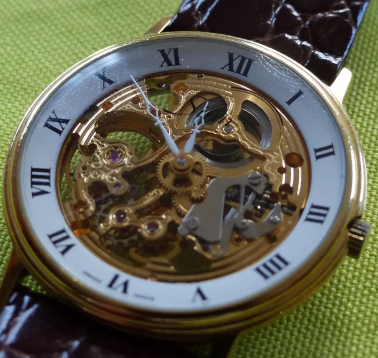

    Ich selbst habe schon vor etlichen Jahren meine Vorliebe für Skelettuhren entdeckt und neulich eine solche Sinn Uhr aus den 80er Jahren entdeckt, die derzeit zum Verkauf angeboten wird. Nun bin ich, was derartige Raritäten anbelangt absolut unwissend und hoffe auf eure Fachkenntnis, nachdem ich im Netz wenig fündig geworden bin und auch hier im Forum nicht so recht weiß wo ich suchen soll.
    Leider kenne ich die genaue Modellbezeichnung nicht, ich bezweifle das Peseux 7001 das Modell bezeichnen soll :huh: .
    Nunja, lt. Verkäufer stammt sie aus den 80ern, das Gehäuse sei aus Edelstahl, gelbgold vergoldet mit einem Durchmesser von 33mm,Anzeigeformat wie zu erkennen analog mit zwei weißen Zeigern. Uhrwerk mechanisch mit Handaufzug.
    Irgendwelche Papiere existieren nicht mehr. Sie befindet sich in einem guten gebrauchten Zustand und funktioniere tadellos. Der Verkäufer möchte knapp 900€ dafür haben. Vor einiger Zeit wurde eine ähnliche Uhr für zu einen wesentlich geringerem Preis verkauft das verunsichert mich etwas.
    Nun zu meinen Fragen:
    1. Kennt jemand dieses Modell und hat Detailinformationen dazu, hinsichtlich Erscheinungsjahr/-Zeitraum, Auflage, damalige/heutige Nachfrage, Besonderheiten, ggf.Originalzustand,etc.
    2. Wie ist der Zustand der Uhr einzuschätzen ( ich weiß die Informationen sind übersichtlich)
    3. Auf welchen Wert beläuft sich ein solches Stück und ist der angesetzte Verkaufspreis gerechtfertigt?
    Ich hoffe jemand kann etwas dazu sagen, auch wenn es sich um ein hier weniger diskutiertes Uhrenmodell handelt. Vielen Dank schonmal

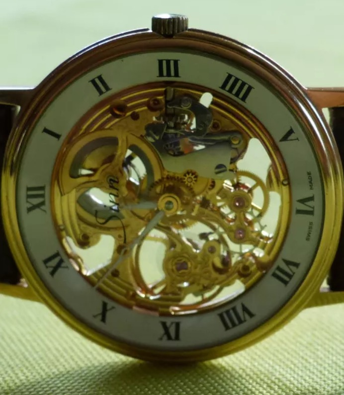

  • Hallo Katherine,

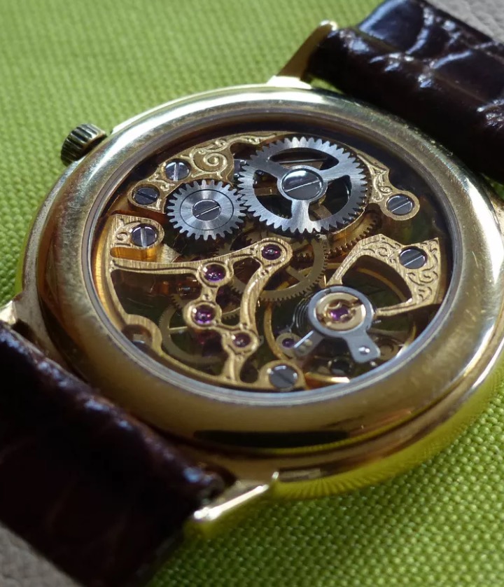

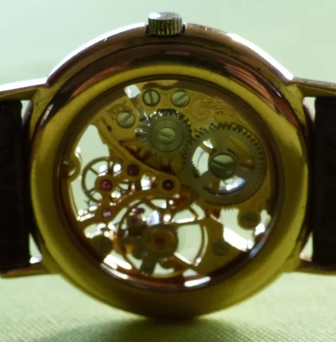

    ich habe mir eben schnell mal im Netz bei Dr. Roland Ranfft das Peseux 7001 angesehen.
    Ich kann mir nicht helfen, aber das Basis-Werk erscheint mir bei aller Skelletierung nicht mit dem Peseux 7001 identisch zu sein.
    Die Stellung/Anzahl der Schrauben, ebenfalls Stellung und Anzahl der Lagersteine, alles anders. Schau selbst mal nach, hier ist der Link zur Seite:
    http://www.ranfft.de/cgi-bin/bidfun…swk&Peseux_7001 :mggl:
    Die Unitas-Werke 6325, 6565 oder 6498 sind es jedoch auch nicht.
    Schau dir bitte mal das folgende Kaliber an, bei Bidfun ist sogar die skelletierte Variante mit Foto gezeigt. Das abgebildete Werk ist auf dem Sperrad und dem Glas mit Candino gemarkt,es ist aber nicht ungewöhnlich das mehrere Marken gleiche Kaliber verbaut haben.
    http://www.ranfft.de/cgi-bin/bidfun…swk&Peseux_7040 :bulge:
    D.h. die skelletierte Sinn-Uhr ist mit dem Kaliber Peseux 7040 gebaut, (oder mit dem 7050/7060/7070). Die letzteren Werke unterscheiden sich vom 7040 im größeren Durchmesser bzw. in der höheren Bauhöhe.
    Zur preislichen Einschätzung teile ich die Ansicht von Selespeed.
    In der Preisliste von 1995 taucht die Sinn 7004 auf. Diese Uhr hatte ein skelletiertes Peseux 7040 Handaufzug-Werk im Edelstahl-Gehäuse, der damalige Listenpreis war 530.- DM.
    hawe
  • Guten Morgen Selespeed, dann hat der Käufer der 7003 offensichtlich ein echtes Schnäppchen erstanden. 8)
    Und HaWe Danke für den Link, das ist ja mal echt interessant, die Seite kannte ich noch gar nicht Top1 . Vielleicht sollte ich den Verkäufer nochmal fragen ob er sich sicher ist mit seiner Modellbezeichnung Gruebeln . Das muss ich mir zumindest nochmal ganz genau anschauen.
  • Hallo Katherine,

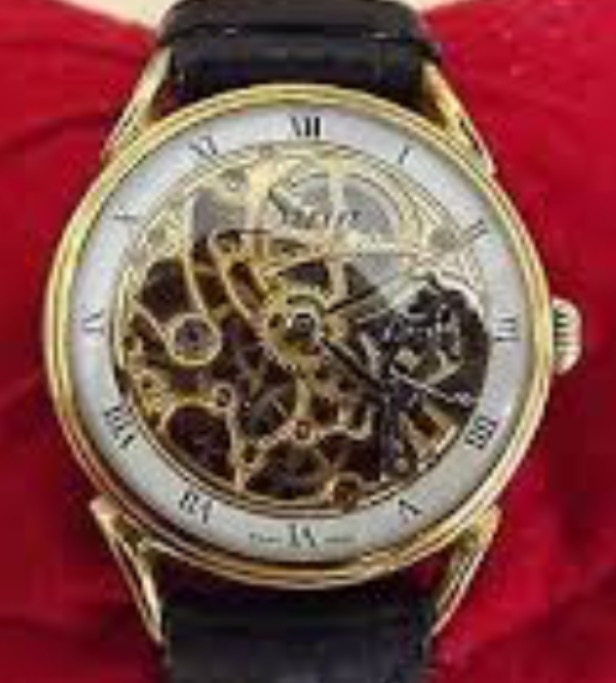

    die angebotene Uhr ist definitiv keine Uhr mit einem Peseux 7001 Uhrwerk. Und es ist auch keine Sinn Modell 7003. Auf dem von Selespeed gezeigten Katalog-Blatt ist die 7003 abgebildet. Sieh dir die Rückseite der Uhr an, die Position der Lagersteine - sowohl in der Federhaus-Brücke wie auch in der Räderwerkbrücke - ist total anders als bei der von dir gezeigten Uhr.
    Gemäß der 1995er Sinn-Preisliste ist die von dir gezeigte Uhr das Modell #7004, denn nur darin war das Peseux 7040 verbaut.
    Es liegt alleine an dir, wie du den Wert der gezeigten Uhr taxierst.

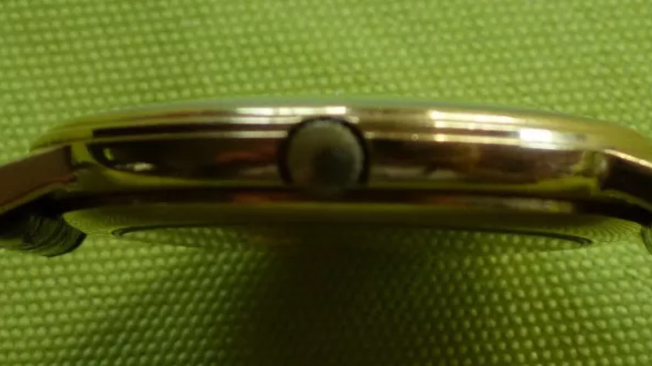

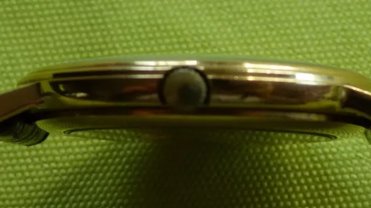

    Die vergoldete Krone erscheint stark berieben, am Gehäuse-Boden sehe ich leichte Kratzer und Abrieb und rechts/links von der Krone scheinen ebenfalls Kratzer im Gehäuse zu sein. Sofern irgendwie möglich würde ich mir bei solch einer hohen Kaufpreis-Forderung die Uhr vor dem Kauf ansehen ! :gl:

  • Stimmt HaWe hat recht,
    es ist eindeutig das Modell 7004 mit dem Peseux 7040 Top1
    Hab ich nicht gleich gesehen....
    Preis dieses Modell war 1993 (nur) DM 490,-
