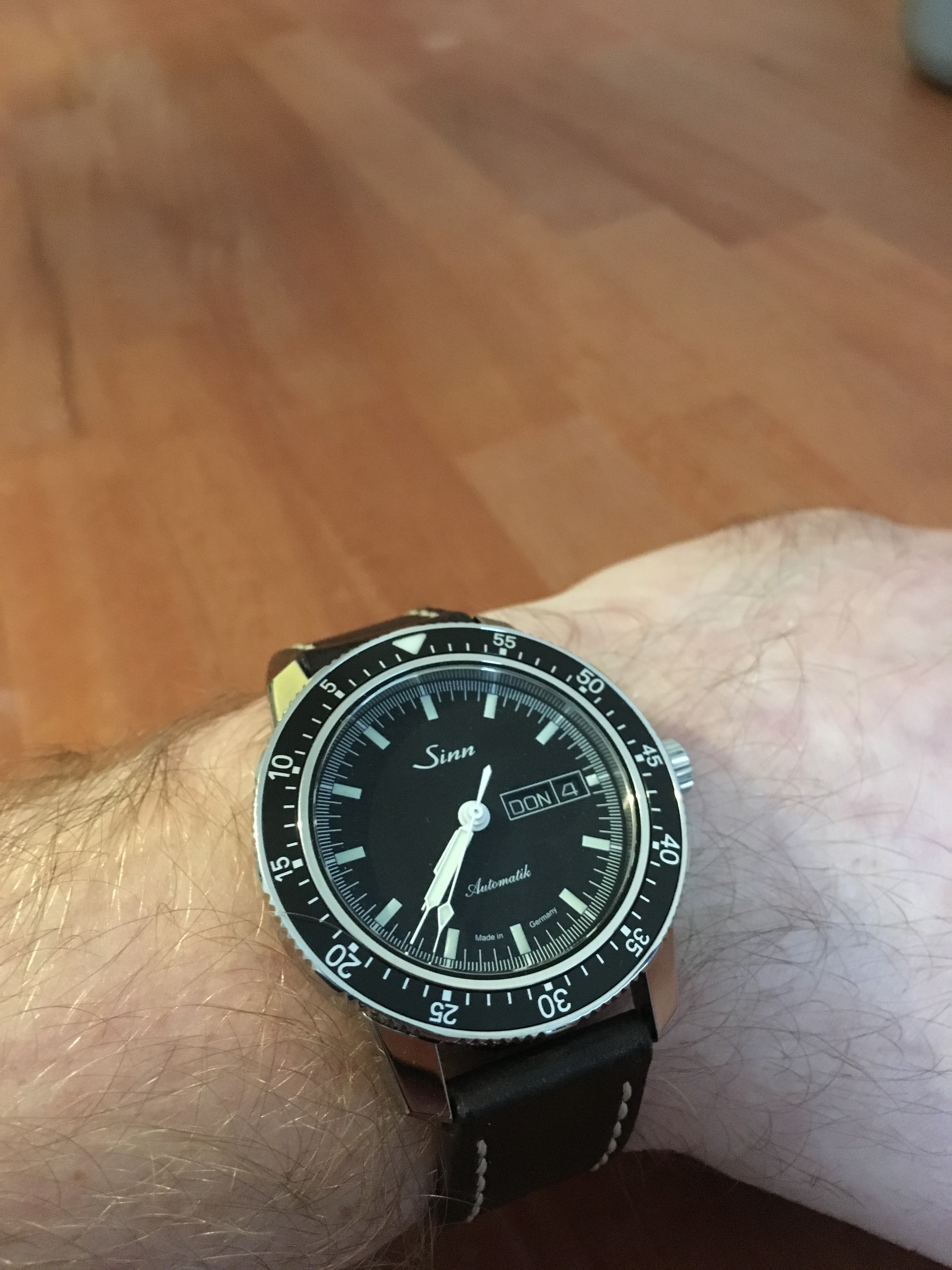

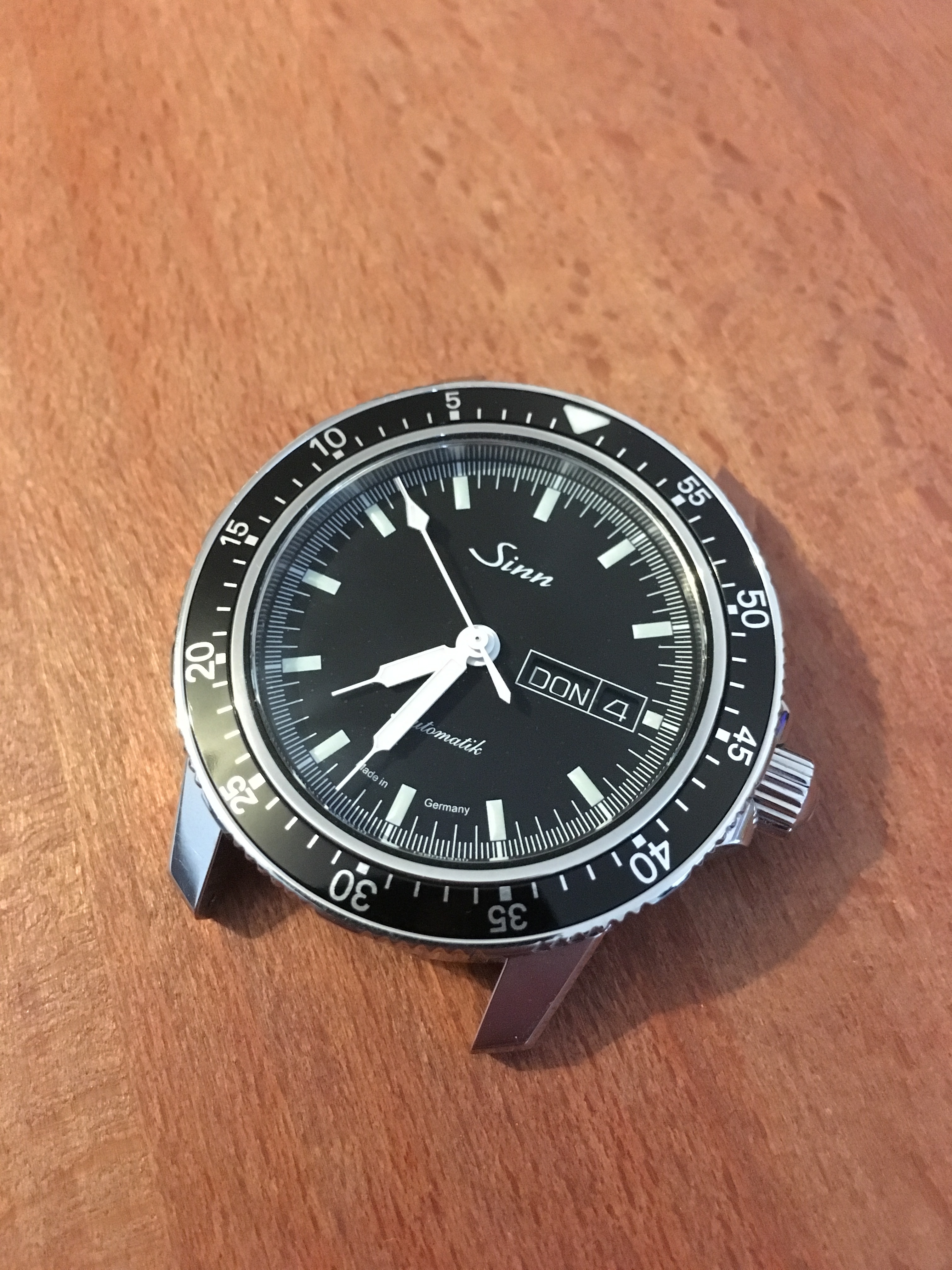

    Nun gibt es jedoch auch Dinge, die mich etwas stören. Zum einen ist das Leuchtdreieck etwas schief eingelassen, an dieser Stelle bin ich aber zugegeben etwas penibel. Im Grunde sieht man es nur bei ganz genauer Betrachtung, geschenkt. Zum anderen ist aber der Gang nicht so zufriedenstellend und verhält sich etwas merkwürdig. Vor dem Hintergrund, dass es meine erste Automatik ist, wollte ich euch mal nach eurer Meinung fragen.
    Wenn ich die Uhr manuell über die Krone aufziehe, läuft sie die ersten 1-2 Tage sehr genau, -1 Sek/Tag. Danach fängt sie an, Tag für Tag mehr nachzugehen, -10 Sek, -20 Sek/Tag...obwohl ich sie jeden Tag von morgens bis abends trage. Nun habe ich festgestellt, dass wenn ich sie beim Schlagzeugspielen umlasse, sie plötzlich anfängt vorzulaufen, die ersten Stunden nach dem Spielen ca. +10 Sek. Macht auf mich irgendwie den Eindruck, als wäre der Aufzug nicht in Ordnung bzw. der Rotor zu schwergängig. Kann das sein? Würdet ihr sie einschicken?

  • Zum einen ist das Leuchtdreieck etwas schief eingelassen"
    Denke der Ring ist nicht richtig justiert. Hatte ich bei meiner 857 UTC.
    edit: damit meine ich...12 Uhr Position. Stand des Dreieck war nicht gerade. Klick links oder rechts hat das auch nicht geändert.

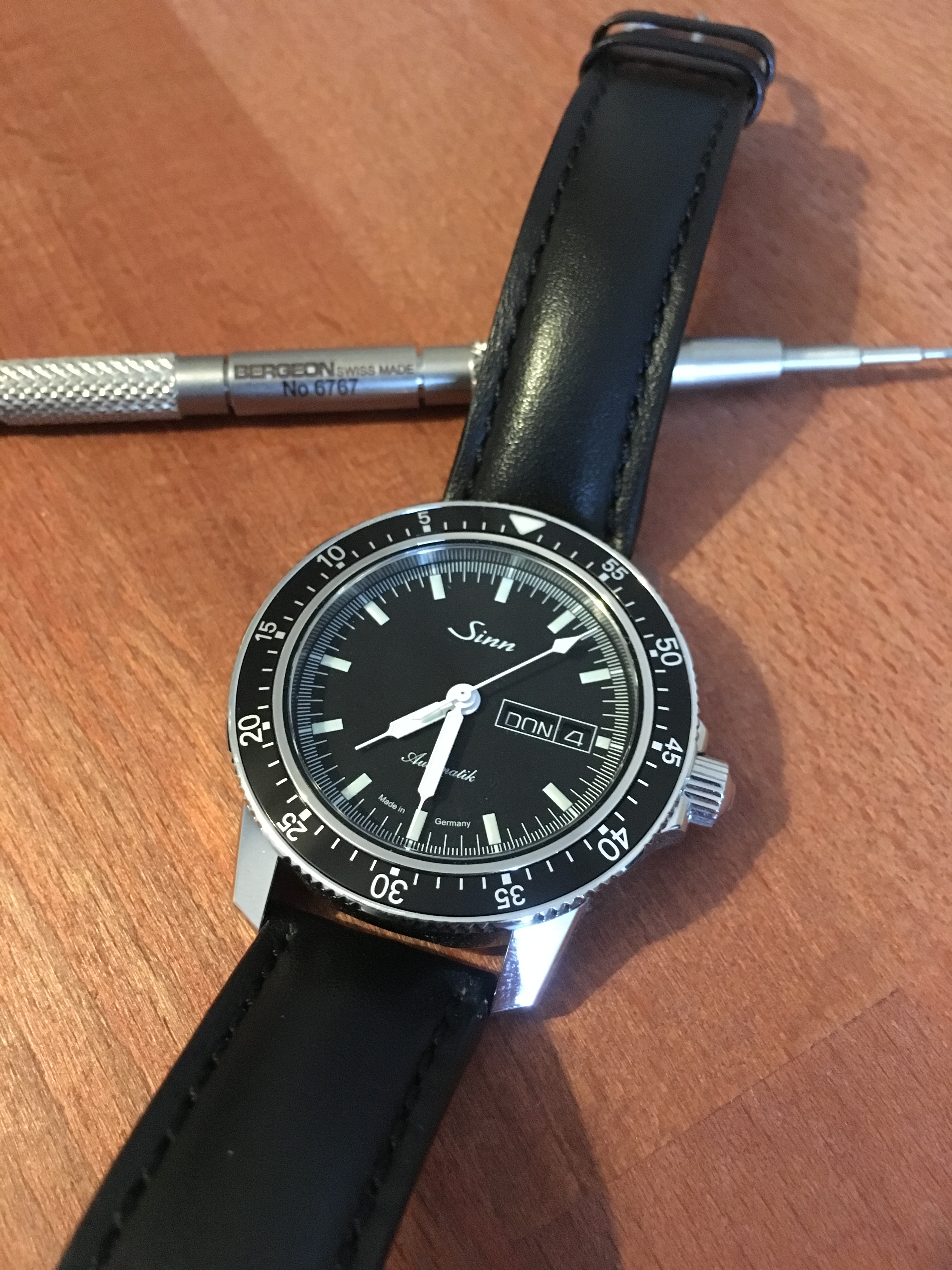

    Auch die Bilder sind klasse geworden , man kann 6767 gut lesen ....;-)
