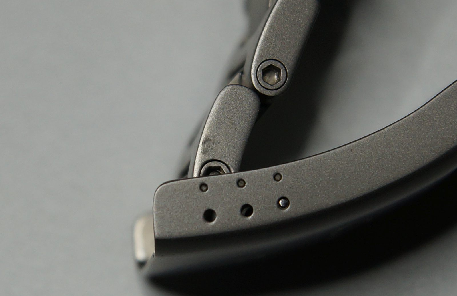

    ...doch, natürlich mit Verlängerung. Ich denke nicht alle SINN-Bänder sind gleich !?!
    Das 857er Band hat eine Schraube die im Normalzustand von der Schnalle so verdeckt ist, das es sich m.E. nicht von selbst rausdrehen kann, ich müsste mir den Arm brechen um den Winkel hinzukriegen.
    Raus geht die Schraube nur auf einseitigen Zug und auf keien Fall wenn die Uhr am Arm ist.
    Hab mal ein Foto gemacht....Bild ist immer besser als 1000 Worte.
    Daher auch der Bierdeckel. Der sorgt dafür, dass das Glied auf Spannung bleibt und die Schraube frei ist.
    So wackelt nix hin und her und die Schraube geht satt rein. Klar könnte ichs aufklappen, dann ist es aber nicht ganz so leicht.
    Andi. Das auf dem Bild ist Staub, keine Kratzer :ash:.
